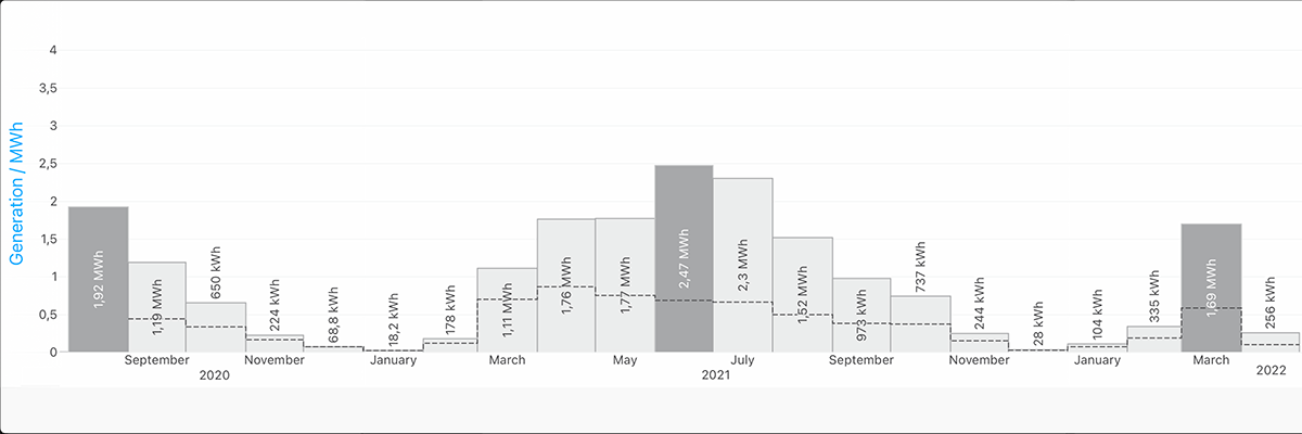

Siin tuleb vahet teha, kas me räägime elektri- või soojatootmisest. Päikesepaneel toodab (midagi) ka pilves ilmaga,aga päikesekollektor tahab reaalset infrapunakiirgust. Seda on näiteks selle aasta märtsis jagunud palju.
Elektritootmise kohta võin tuua oma tootmisstatistika (14kW paneele, ca 80m2)
