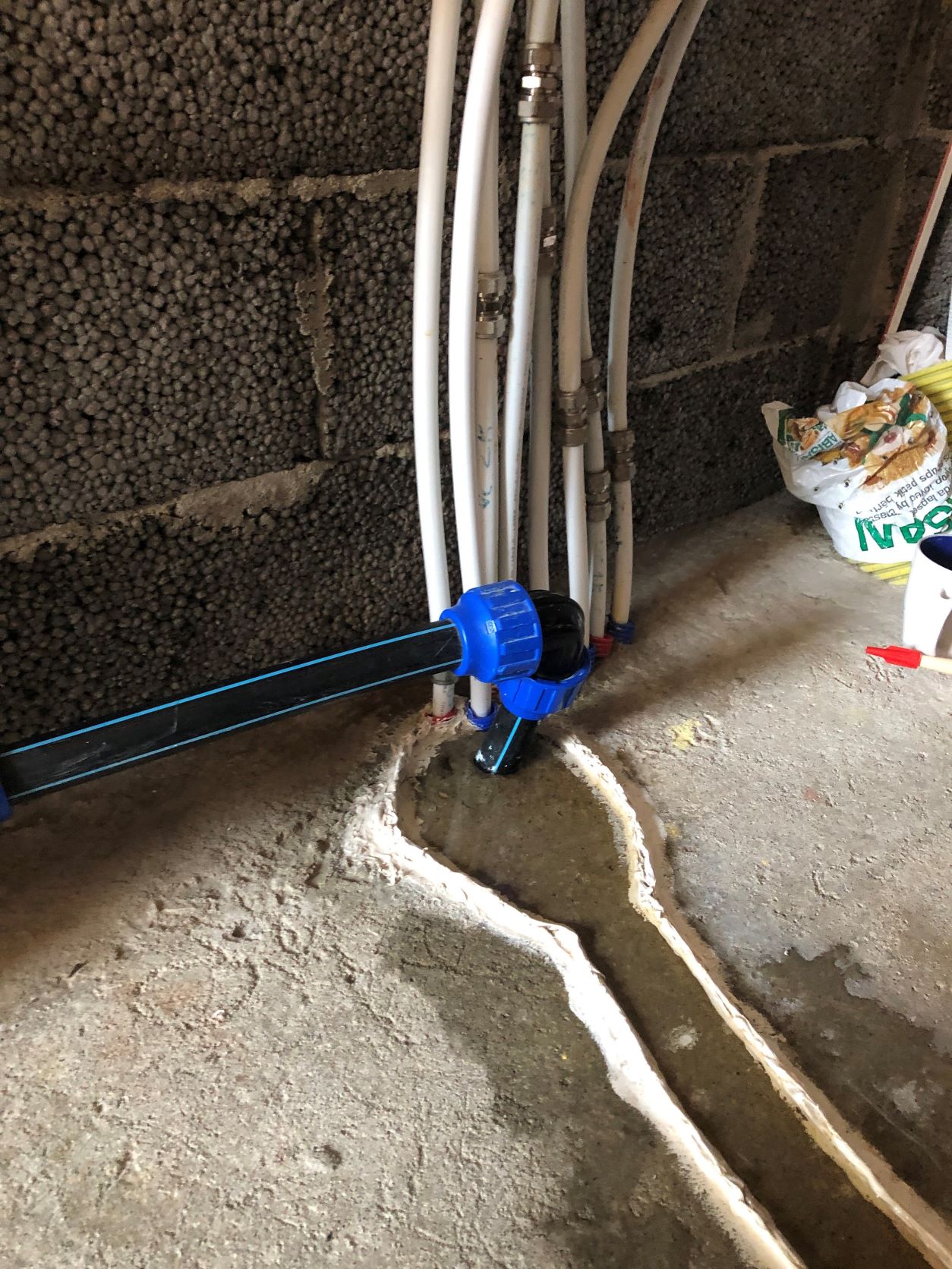

Mure selline, et majja sissetuleva veetoru juurest immitseb vett läbi betoonpõranda ülespoole. Põrandas on veetorud sees, kuid tehnoruumis neid ei ole, seega hüpotees on, et vesi imbub veetoru kaudu ülesse.
Kui vett ei tarvita siis vett ei tule, kui aga tarbida siis tuleb, seega tundub, et veetoru rõhuvahetus paneb toru immitsema. Sissetuleva veetoru juurest lähevad ka torud ülesse radiaatoritesse aga kuna need on kõri sees siis neist ei saa vett läbi põranda tulla. Hetkel saan suunata vee äravoolu samas ruumis asuvasse renni aga sooviks seda korda saada.
Teretulnud on nii nõuanded, kui tööpakkumised.
Maja ise asub Käsmus.

Kas sa oled päris kindel, et vesi tuleb alt põrandast üles üles, mitte nende siniste pingutusmutrite vahelt toru mööda alla?

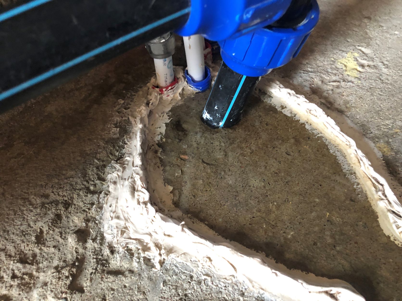

Kahjuks küll. Selle detailsema pildi peal on näha väike auk, kui ära kuivatada siis imbub sealt vett juurde.

Kui on kindel, et tuleb sealt august, siis selle paikamine on jõukohne praktiliselt igaühele. Ise paikaks järgnevalt- läheb vaja isevulkaniseeruvat toruteipi ja toruklambrit, mõned tiirud teipi(natuke laiemalt) ja toruklamber paigale peale.
Isevulkaniseeruv toruteip- https://www.tesa.com/et-ee/tavatarbija/ ... amine.html
Toruklamber- ei leia hetkel, sest ei tea täpset nimetust, aga eks targemad teavad. Metallist, umbes 5cm pikk, käib kaheks pooleks, sees on omakorda tihend(kummilapakas) ja peale paigale asetamist on kokkukeeramiseks/-surumiseks kahel pool kaks polti. Neid on erineva läbimõõduga torude jaoks.
Olen kasutanud ja peab.
