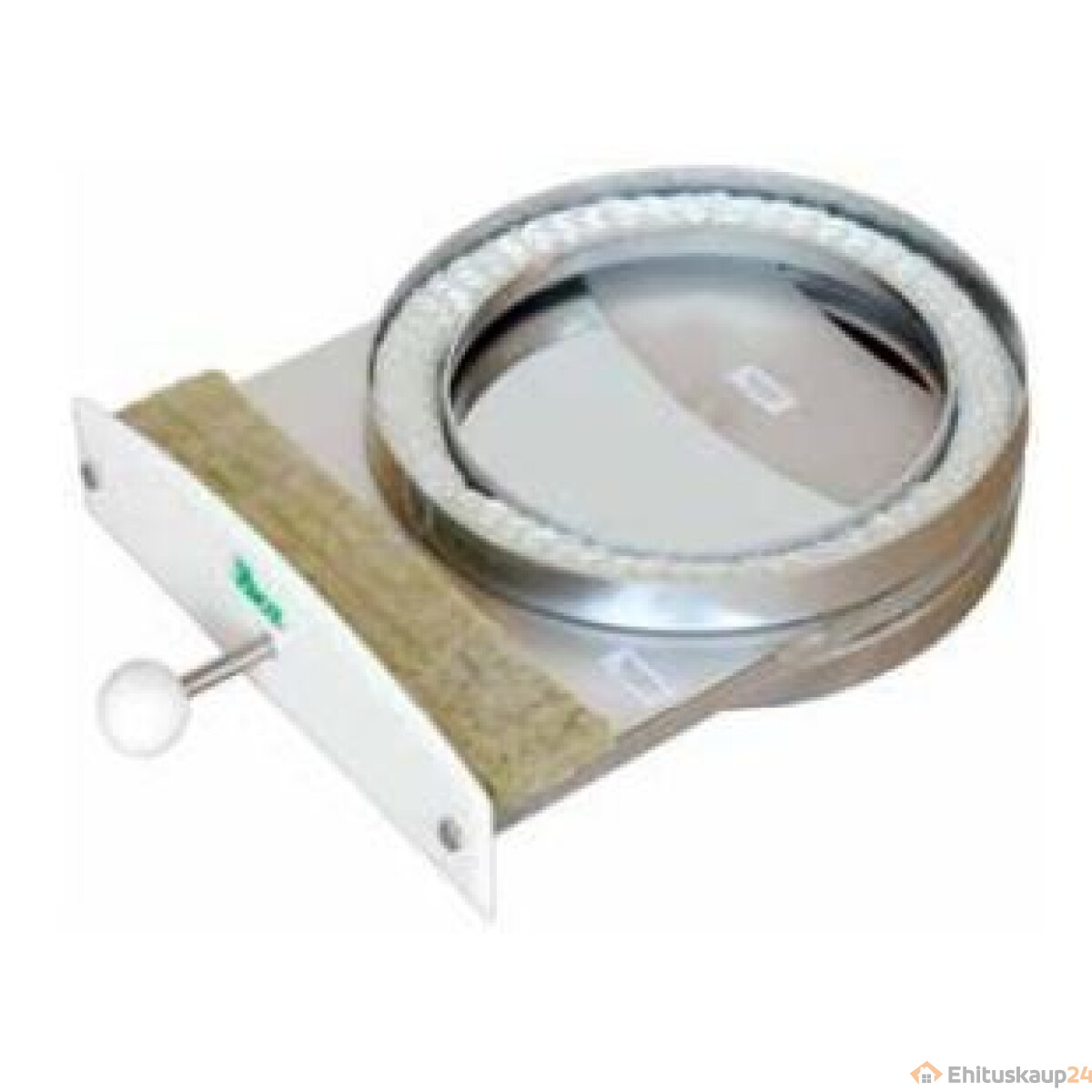

Re: Hermeetiline siiber (Fibo korsten)
Siibri teema on tagajärg. Põhjusest rääkides - äkki peaksid mehhaanilise sissepuhke tekitama, kerge ülerõhk ei laseks siibri vahelt midagi tuppa. Mul on 2 mootoriga vent, sisse ja välja. Tahmalõhna pole. Schiedeli siibrid, sarnased viimase fotoga.
