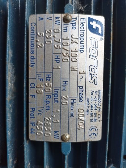

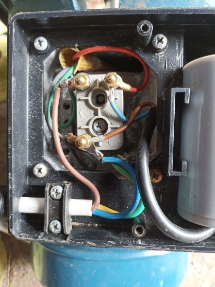

Kas keegi õpetaks mind, et kuidas tõsta ümber nii, et mootor muudaks pöörlemissuunda. Hetkel pöörleb päripäeva.
Sellest, et toitejuhtme pruunil on isolatsioon katki, ärge laske ennast häirida, nagunii on toitejuhe ajutine.
Tänud õpetuste eest ette.

Võibolla ei saagi niisama lihtsalt, mootori mähiste suunalt paistab kolm otsa tulema ja ju üks on kahe mähise ühine, mistõttu ei saagi vist niisama lihtsalt ühe mähise otsi 180 kraadi ümber tõsta.

Tõsta kondeka pruun ots pruuni toitejuhtmega klemmile ümber. Kui toimib siis on võimalik.
Tõstsin, toimis ja on võimalik. Nüüd pöörleb vastupäeva.
Tänan veelkord juhmi juhendamise eest!

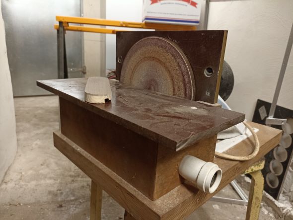

Üks näide, mida saab teha katkisest hüdrofoorist, mille mootor oli töökorras. Poest pidin ostma ainult kolmnurgad ja mõned kruvid-poldid. No ei raatsinud raisata üle 150€(220mm kettaga kõige odavam variant). Mulle läks see isend kokku maksma ca 15€.
Isegi liigagi võimas, sest mootor on vist 2kW.

Millest sa lihvijale ketta tegid?
Re: Pöörlemissuuna muutmine
Postitatud: 21 Sept 2021, 11:59
Postitas Alexy
Mind pigem huvitab liivapaberi kinnitus, takjaribad? Need on liimitud kettale?

Kondensaatorkäivitusega mootoritel pole sagedusmuunduritega midagi teha. Sagedusmuundur ei tunne sellist elukat ära ega hakka ka korralikult tööle.
Sagedusrežiimis peaks saama 10-15% pöördeid muuta kui on mingi vanema põlvkonna muundur, mis mootori parameetreid ja korras olekut ei kontrolli ning lubaks ühe faasijuhtme ühendamata jätta.
Kondensaatorkäivitusega mootor on ju kahe mähisega. tahab saada mähiste vahelist faasinurka 90 kraadi. Kondensaator on ühe mähisega jadamisi. Sagedusmuundur arvab sellise kohta ,et rikkes.

Praegu sai muudetud teine mähis kondensaatori külge ja toimis -aga
Tavaliselt on kondensaatori mähis peenemast traadist (vene pesumasinatel) aga rohkemate keerdudega(vist), ja seepärast võib olemasolev kondekas mitte enam päris hästi sobida käivituseks.

10mm tekstoliit. See vertikaalne osa ja detaili alus on samuti tekstoliidist ja kogu kupatus on 38mm vineerile kinnitatud.
Alexy kirjutas: 21 Sept 2021, 11:59
Liivapaber on tehaseliimiga ja kettale lasin aerosoolist liimikihi peale.

Oi kui hea on ketaslihvijaga näiteks mingi jupi otsi ümmarguseks lihvida, tõmba ainult jutt ette. Pildilgi on üks proovitükk. Nomaeitea, mul küll ei ole hakanud kärssama.
