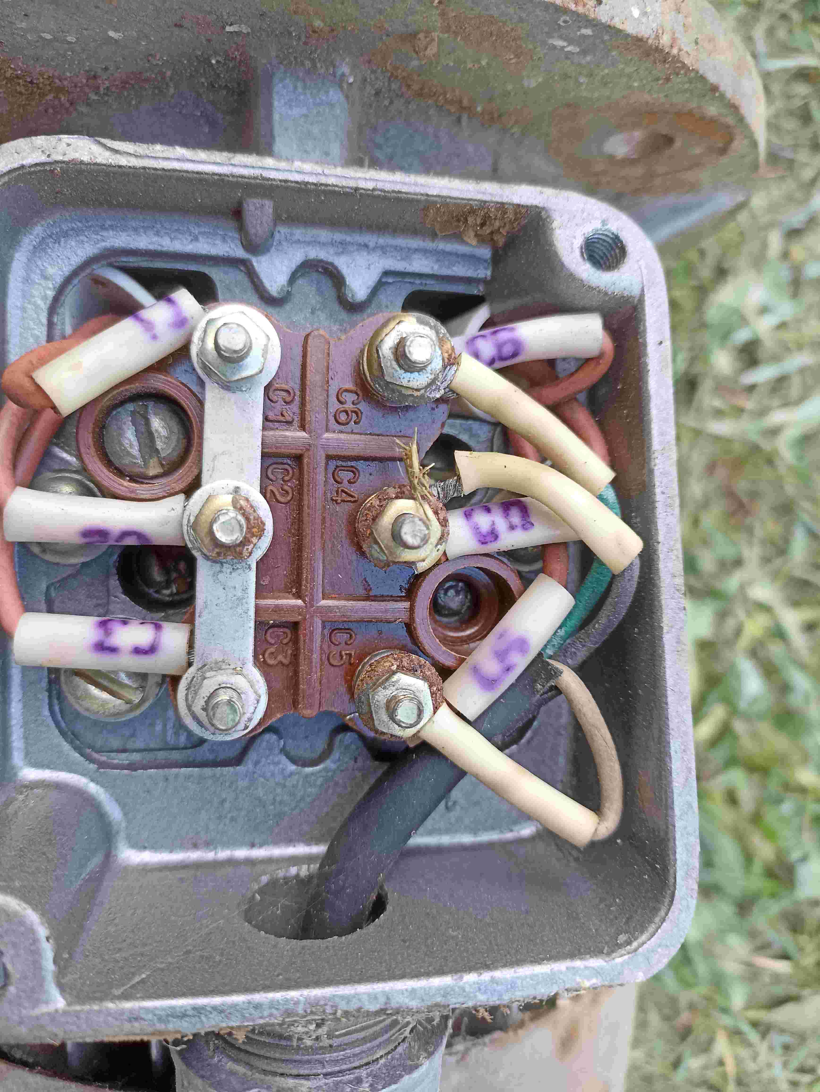

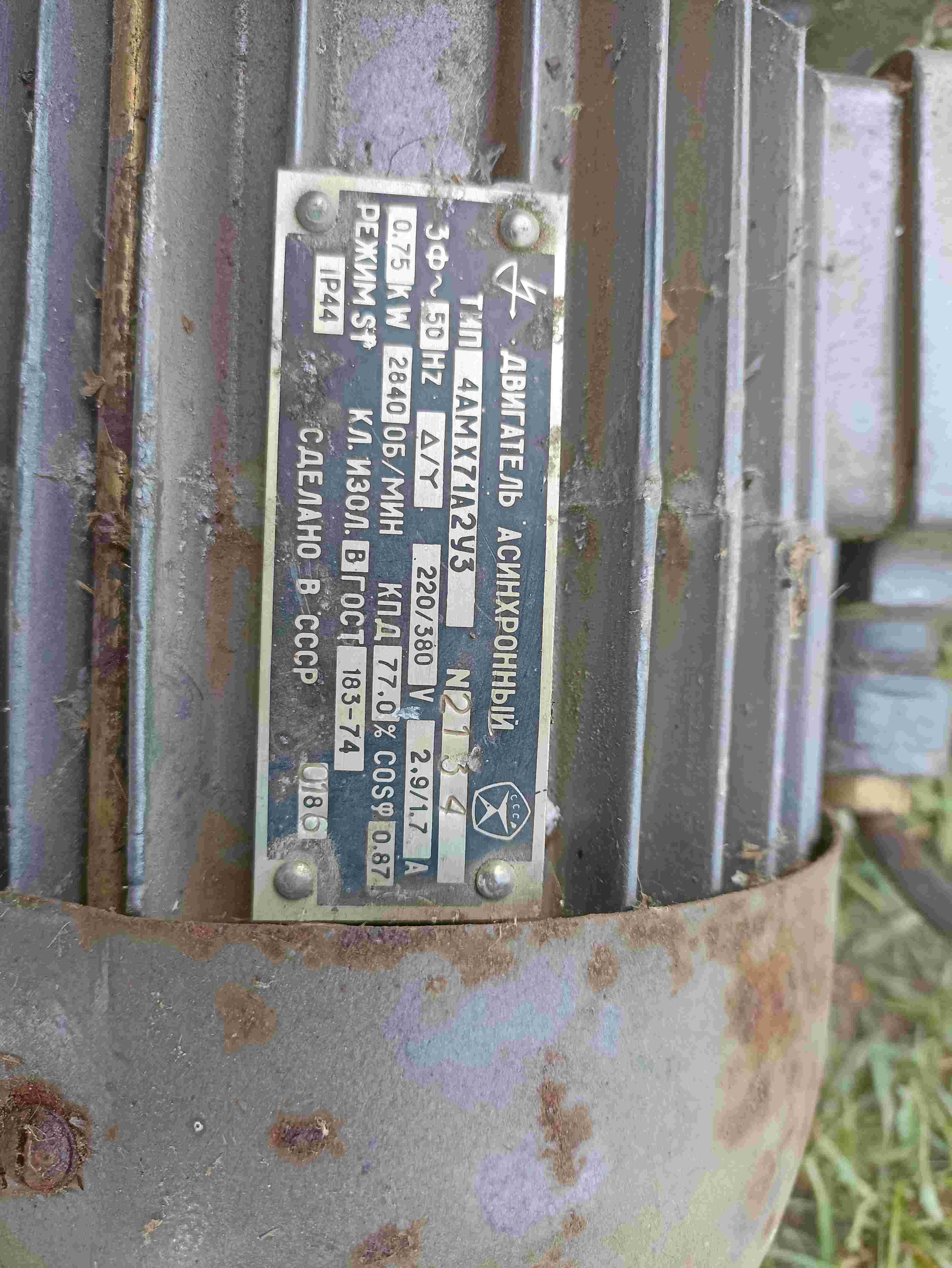

Kas keegi õpetaks mind, et kuidas tõsta ümber nii, et mootor muudaks pöörlemissuunda. Hetkel pöörleb päripäeva.
Sellest, et toitejuhtme pruunil on isolatsioon katki, ärge laske ennast häirida, nagunii on toitejuhe ajutine.
Tänud õpetuste eest ette.

Võibolla ei saagi niisama lihtsalt, mootori mähiste suunalt paistab kolm otsa tulema ja ju üks on kahe mähise ühine, mistõttu ei saagi vist niisama lihtsalt ühe mähise otsi 180 kraadi ümber tõsta.

Tõsta kondeka pruun ots pruuni toitejuhtmega klemmile ümber. Kui toimib siis on võimalik.

jyrikg kirjutas: 20 Sept 2021, 09:47 Tõsta kondeka pruun ots pruuni toitejuhtmega klemmile ümber. Kui toimib siis on võimalik.
Tõstsin, toimis ja on võimalik. Nüüd pöörleb vastupäeva. ;) Tänan veelkord juhmi juhendamise eest!

Et olen elektri alal suhteliselt tume junn ;) , siis sellest peaksid pidevad foorumi lugejad olema aru saanud ja seega järgmised küsimused targematele. Sattus pihku üks veneaegse 3F elektriline muruniiduk, millelt demonteerisin mootori, sest visuaalsel vaatlusel ja sõrmekesega tera keerutades tundus väga kerge jooksuga ja peaks idee järgi olema korras, aga tahaks kodus kohe katsetada mootori töökorras olekut. Sildil on kirjas, et saab ühendada nii 220V kui ka 380V pingega, aga kodus ei ole 380V. Kuhu ühendada L ja kuhu L ja mida sillata(vist)? Pildid andmetest ja praegusest ühendusest allpool. Ei ole matnud maha mõtet teha ise kuusekoorte purustaja. Mootori korpusel on hea suur flants kolu kinnitamiseks. Nüüd mõned küsimused. Kuna nagunii hakkan kuusekoort peenestama maal, siis seal on kaks varianti, et kas teha 220V või 380V pealt, vahet ei ole. Kas 220V pealt võtab mootori võimsust vähemaks? Kui jah, siis võin teha ühendused 380V jaoks. Teine küsimus- kuhu ma peaks ühendama N ja maanduse? Vähemalt esialgu ma ei suutnud tuvastada ega välja mõelda. Kolmas küsimus- kas see andmete sildil olev 0,75kW nõrgaks ei jää?
Tänud ette arvamuste eest!

Postitusi: 6755
On tänanud: 119 korda
On tänatud: 152 korda
Re: Pöörlemissuuna muutmine
Alustan lõpust - kuusekoort vast jõuab see purustada, kuna on kiirete pööretega. Tuleb tasapisi ette anda, et kinni ei kiiluks.
Kui 3-faasilisse süsteemi ühendad, on väga lihtne - otstele C6 C4 C5 pinge peale ja maandus (kollaroheline) moorori kere külge, N-juhe jääb kasutamata.
Pöörlemissuuna muutmine on samuti lihtne, tuleb lihtsalt kolmest faasijuhtmest kaks suvalist ringi tõsta ja pöörlebki teist pidi.
Ühefaasilisse süsteemi ühendamine on keerulisem, läheb vaja ühte suhteliselt suurt kondensaatorit ning teada milliste otste vahele see ühendada, võimalusi on mitu ja mootori niigi väike võimsus langeb veel kolmandiku võrra.

Küülaline kirjutas: 05 Juul 2023, 20:32 Ühefaasilisse süsteemi ühendamine on keerulisem, läheb vaja ühte suhteliselt suurt kondensaatorit ning teada milliste otste vahele see ühendada, võimalusi on mitu ja mootori niigi väike võimsus langeb veel kolmandiku võrra.
Olgu, ei hakka kodus katsetama ja ootan paar päeva kuni lähen maale, ega nii kiire kah ei ole. ;)
Küülaline kirjutas: 05 Juul 2023, 20:32 Kui 3-faasilisse süsteemi ühendad, on väga lihtne - otstele C6 C4 C5 pinge peale ja maandus (kollaroheline) moorori kere külge, N-juhe jääb kasutamata.
Sel juhul võin ju osta selle jaoks nelja juhtmega kaabli. Pean ainult maal vaatama, et millise otsa küljes on N.
