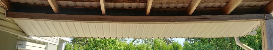

Omandasin aastate eest maja, kus terrassi ühe külje poolel on katuse toestamine vähe kahtlaselt lahendatud.
Prussid oleksid võinud teistpidi olla, aga no see selleks. Soovin asja ära parandada.
Sooviks keskkohta ühte lisaprussi paigaldada. Ehitan selleks postile vundamendi, kuid kuidas läheneda kummis osa "sirgeks painutamisele"? Kas sellise reguleeritava postijalaga annab siin midagi ära teha? Kerin võtmega seda aina kõrgemaks, kuni paine väljas?

Annab vist ka sinu pakutud variandiga asja parandada, aga enne võiksid teha mõõtmised, et selle reguleeritava prussikinga reguleerimisala lühikeseks ei jääks ja et toestava prussi "vundament" järgi ei annaks ehk maasse ei vajuks. Auto tungraud peaks esialgu olema piisav.

Tungi see varikatus sirgeks ja isegi veidi üle ning toesta, ja naeluta küljele või mõlemale küljele täiendav puitpruss 50 x h250 mm. Poleks vaja uut tugiposti.
Võta arhitekt. Tuleb odavam.

Lisapost tundub lihtne lahendus, kas see post segama-häirima ei jää..
Elegantsem variant oleks see ebaõnnetunult improviseeritud läbipaindunud tala vahetada tugevama ja korrektse tala vastu.
Katuse toestad ajutise tala ja postidega nii, et saad piisavalt kergitada tala vahetuseks.
Mõneti isegi lihtsam ,kui hakata vundamendi ja uue postiga mässama.

Teoreetiliselt võimalikrein113 kirjutas: 07 Juun 2021, 11:50 Tungi see varikatus sirgeks ja isegi veidi üle ning toesta, ja naeluta küljele või mõlemale küljele täiendav puitpruss 50 x h250 mm. Poleks vaja uut tugiposti.
Kogu ühendus on arvutuslik so naelte sammud, paigutus, läbimõõdud, süvistused, lisatavad prussid jms tuleb arvutada
Lihtsalt suvalisest naelutusest ja prusside lisamisest pole mingit tolku

Tänud heade mõtete eest. Ehitasin kolmest ruudukujulisest korstnamoodulist aluse, valasin segu täis, peale kruvisin sarnase asja nagu algpostituses näidatud lingil. Tungraud lükkas vana kummis prussi täitsa kergelt sirgeks ja sain uue prussi aluse peale toestuseks panna. Lisapruss mind visuaalselt segama ei jäänud, pigem igati rahul lahendusega.
