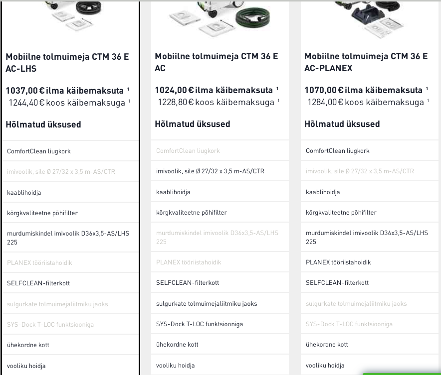

Olen sama valiku ees.
Vajadused: M klass, teise töörista käivitus, märg/kuiv
Sõelale on jäänud:
A) Tolmuimeja Festool CTM 26 E AC CLEANTEC
B) Tolmuimeja Festool CTM 36 E AC CLEANTEC
C) Tolmuimeja Festool CTM 36 E AC-LHS CLEANTEC
Kas B ja C erinevused on olulised, ei oska ma hetkel öelda.
