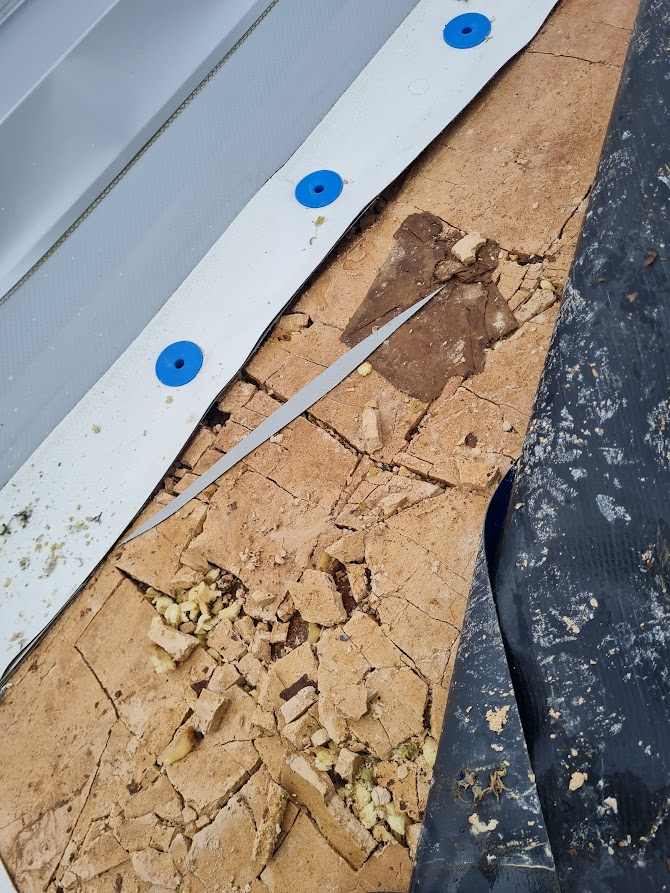

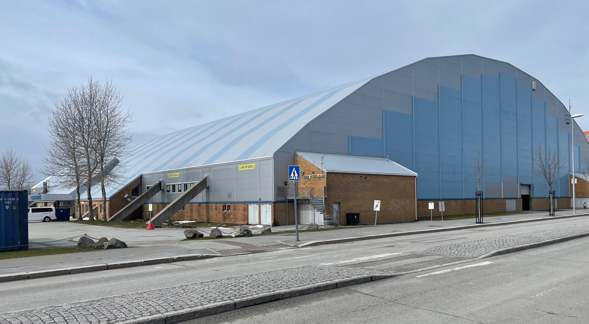

Ehitati 1990 13 000m2 spordihall
Talade peal profiilplekk, kõik hästi.
Profiilpleki peale sätiti moodulid, mis koosnevad: vineer, vill,.... 2x kipsplaat.
Kips laguneb kinnitusvahendite alt ära ja katus lendab kokkuvõttes minema. Lähitulevikus vahetatakse kõik ca 20 tuhat ruutu välja, senini lapib kantossi nööri otsas rippudes. Miks seda kipsi sinna vaja oli, ei tea, pole vastavat haridust.
