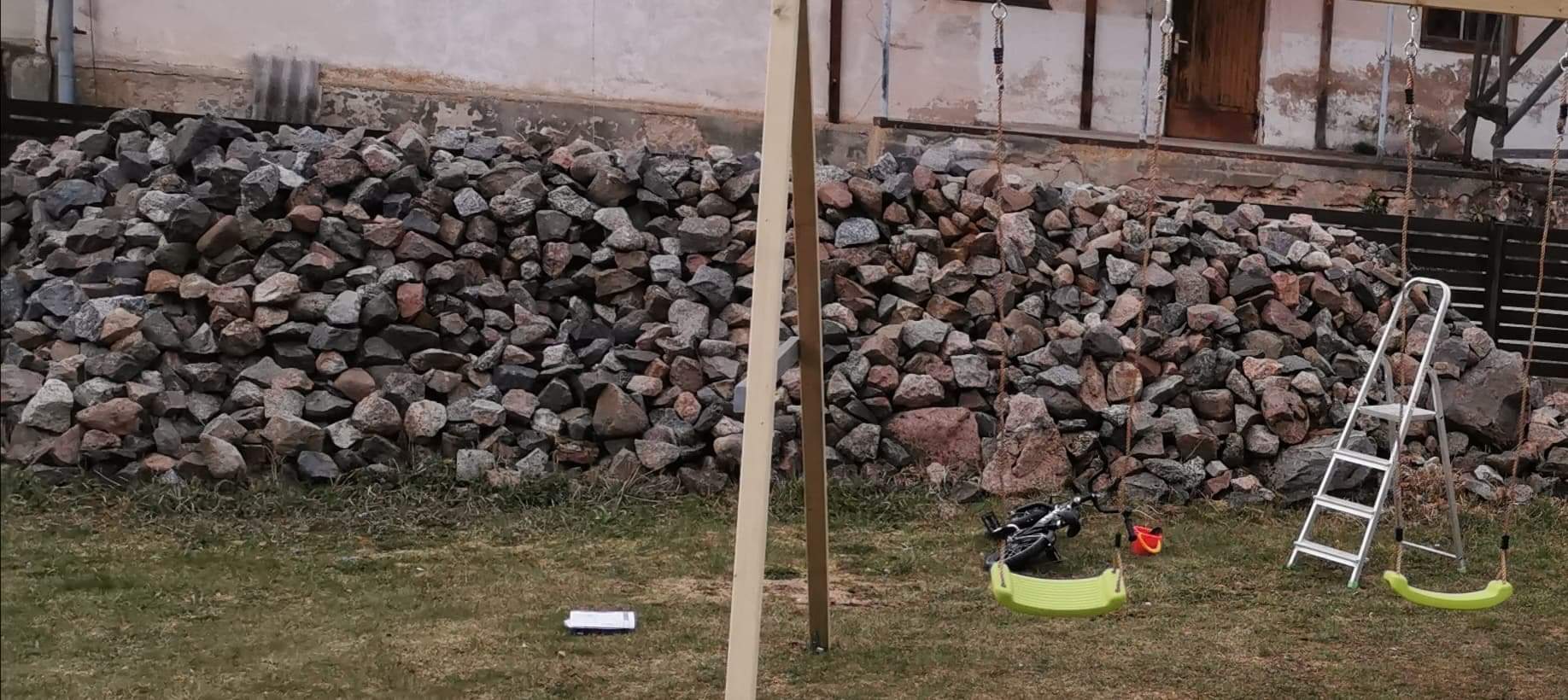

Kui keeruline on ehitada auto sõiduteed lõhutud maakividest? Hoovis vedeleb suur hunnik neid kive ja tekkis idee auto sõidutee nendest thea tavalise tänavakivi asemel. Mida peaks teadma enne selle töö tegemist?
Kas kellelgi on midagi analoogset tehtud ja saaks jagada pilte tulemustest?

Kuidas tuleks aluspind teha selliste kivide paigaldamiseks?
Sõiduteed neist ei tee aga mõte tekkis maja är nendega teha

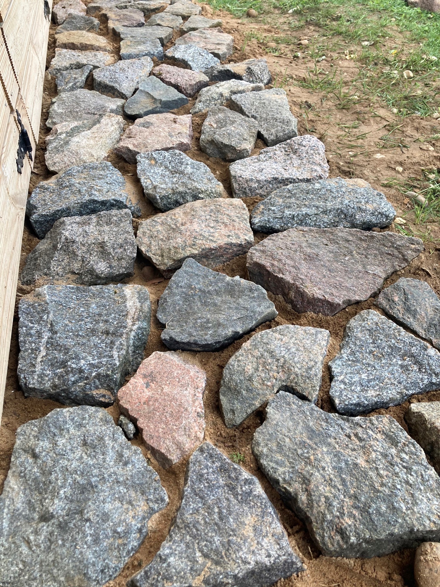

Mõtlesin, et proovin väikese lõigu laduda ise nendest kividest, tegu pigem jalgteega või siis lihtsalt maja äärse osaga. Läks siis liivakiht alla ja sai sobitatud ja kummihaamriga paika pekstud kivid ja tulemus praegu täitsa rahuldav. Kivid muidugi sellise nii ja naa suurusega, et ei tea kuidas need sinna reaalselt pidama jäävad, polegi vb oluline kui natukene loksuvad aga tekkis küsimus seoses vuukidega, kuidas ja milliste materjalidega oleks võimalik neid vuuke täita? Äkki mingisuguse seguga, joiaks ehk kiva natukene paremini koos?

Tsemendi põhine segu kive vaevalt koos hoiab ja pärast talve on segus mõrad sees.
Ka kivid määrib ära.
Saviliiva või savikruusa vahedesse pühkides ja leotades võiks parem saada.
