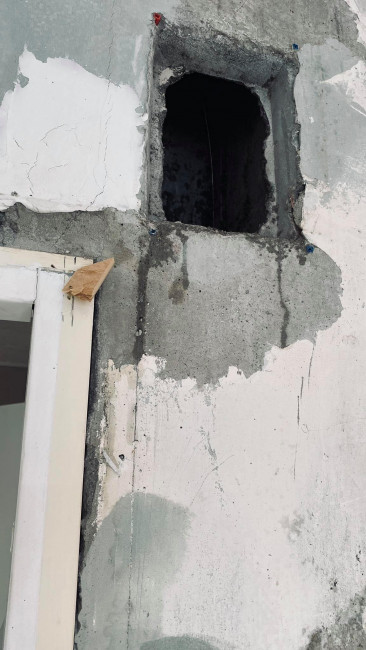

Sooviks targemate abi. Probleem ventilatsiooni šahtiga. Tegu tüüpilise 5x paneelmajaga. 4-dal korrusel köögi seina taga jookseb läbi ventilatsiooni šaht. Eriti külmade ilmadega tekib seinale kondensaat. Oskab ehk keegi arvata mis on põhjus ja mis oleks lahendus. Teistel korrustel ja teiste maja korteritel on kõik ok.

Põhjuseks on niiskuse kondenseerumine külmal pinnal.
Kas korteris on küte sees?

Täitsa asustatud korter on:) küte sees jne. Selles asi ongi, et ei oskagi midagi arvata.

Võiks ju eeldada, et ventilatsioonišahti temperatuur on püstakus sarnane või väheneb tipu poole. Kui 3ndal ja 5ndal seda probleemi ei esine (kontrollitult, mitte ntx nii, et tapeet vms on tegelt niiske). siis tuleb otsida põhjuseid korterist. Ja nendeks on a) kõrgem temperatuur või b) suurem õhuniiskus kui teistes korterites. Mõlemad on mõõdetavad. Köögi lokaalse probleemina võiks veel vaadata, kuidas on toiduvalmistamise (vee)aurude lahendus teistes korterites, ehk siis kas seal on köögikubu, kas seda kasutatakse ja kuhu see niiske õhk suunatakse. Sama küsimus vannitoa kohta ja kuna tundub tegemist olevat remonditava korteriga, ega ei tehta mingeid töid, mille käigus vabaneb niiskust (põrandate valamisest alustades)
