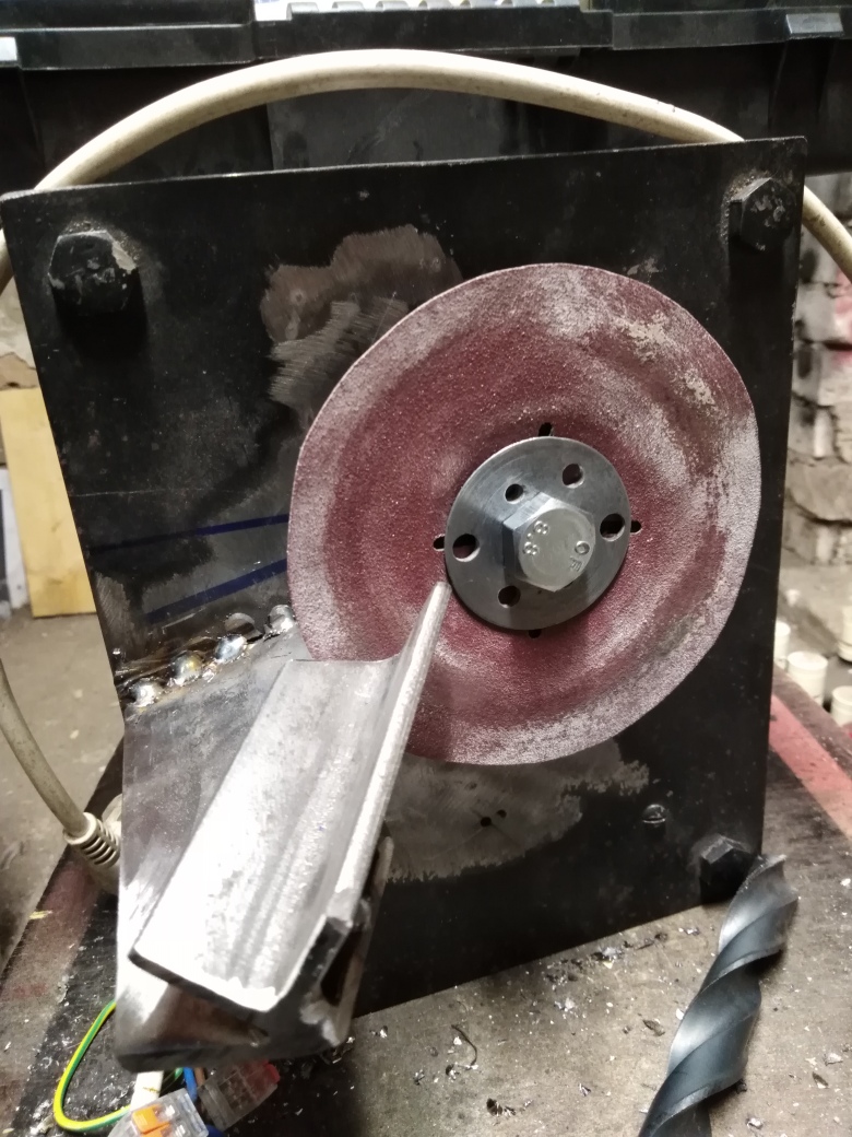

Pikad talveõhtud on saabumas ja oleks vaja aega sisustada, et mitte niisama teleka või arvuti ees passida või lihtsalt jooma hakata aja surnuks löömiseks. ;) Kuna suvekodutraktorile(väike jaapanlane) on aeg-ajalt ühtkomateist lisaseadmeid juurde leiutada ja leiutiste teostamisel on vaja puurida suuremate puuridega, nonii 13-20mm, kuid kipuvad teised mingil hetkel nüriks minema. Kiikasin siinse foorumi otsingusse puuride teritamisest, aga ei midagi. Eks praegune teema ole mingil määral seotud "pesumasina mootor" teemaga. Hakkasin juutuubi videosid vahtima ja seal materjali küllaga, kuid just suuremate puuride teritamise kohta info natuke nadi. Sellest sain aru, et puuri otsa nurk peab olema 30 või 31 kraadi(juutuubis mõlemad variandid pakutaud). Kas see 1* on lõikeomaduste juures väga määrav? Teine asi millest sain aru, et tera teine nurk peab olema 10 kraadi. Mulle tundus, et väiksema diameetriga puuride juures pole oluline, mis kraadiga on lõikeosa tagumine pool, kuid suuremate puuride juures hakkab vist mingit rolli mängima? Kui suur peaks olema? Või on tunde järgi veidi suurem? Kui lai peaks sel juhul olema lõikeosa laius? 1-2mm?
Hakkasin aretama oma uitmõtet selle video järgi, kuid teen fixmootoriga. https://www.youtube.com/watch?v=6xj5UQbYGmY
Midagi sain valmis, kuid selgus, et ei teritatud puur ei puuri nii nagu vaja. Otsisin põhjusi ja lõpuks avastasin, et üks nökats plastikust liigendmall, mille järgi nurkasid panin paika, valetas 2 kraadi. Eks homme lõikan konstruktsiooni uuesti lahti ja teen videodest saadud inspiratsiooni ajendil teritamise kahe erineva kaldega- lõikeosa 10 kraadi ja lõikeosa tagune 25-30 kraadi. Eks uurin veel.
Jah, olen hädavariandina ka relakaga teritanud ja efekti annab, kuid tahaks paremat. Lisaks veel see, et need jämedamad puurid ei ole just kõikse odavamad.
Teritaja esialgne prototüüp on selline, kuid läheb täiustamisele.

https://hammerjack.eu/tooted/metallitoo ... 44-hbsg13e
Selline masin teritab kuni 13mm puure täitsa korralikult.
Liivapaberi kettaga saab küll puuri läikima lüüa, aga mitte metallilõikamiseks vajalikke nurki tekitada.

ping kirjutas: 24 Okt 2020, 23:51 Selline masin teritab kuni 13mm puure täitsa korralikult.
Selle viidatud isendi häda ongi see, et kuni 13mm, kuid traktorile midagi haagiseks teha on vajalikud puurid üldiselt 16-20mm. Need sõrmpoldid/kiirliited(?) on juba nii jämedad.

Olen vahtinud videosid puuride teritamisest, kuidas hoida puuri õige nurga all, millise nurga all jnejne. Kõik ilus, üritan teha nii nagi videotes nähtud, aga oma teada kõik õigesti teritatud puuri puurpinki pannes ja proovipuurimist tehes avastan, et kurat, auk tuleb kolm- või kuusnurkne. :blush: Huvitav, miks keegi oma videotes ei maini, et kui tuleb ebasümmeetriline auk, siis milles on viga ja kuidas seda parandada ehk põhjust ei mainita/kirjeldata. :scratch: Tahaks targemaks ka ebasümmeetriliste aukude põhjuste osas. Videotes on lõikeserva teritamise nurgaks 10*, kuid isegi venelaste videotes nad hoiavad puuri horisontaalselt. Kas see tähendab, et käia ketas oma raadiusega teeb selle lõikenurga õigeks? Kuid käiakettaid on ju erinevate raadiustega. Kuidas siis arvestada lõikenurga kraade? Tunde järgi? Hetkel sain oma jämedamad puurid teravaks(?) või vähemlt mind rahuldava tulemuseni. Ideaalist on asi kindlasti veel kaugel.
Veel üks probleem- videotes võrdlevad/kontrollivad seda 30/60* puuri otsa nurka ja, et tsenter oleks paigas(skaala), šablooniga, kuid guugli otsingusse kirjutades "puuri või puuri otsa šabloon", tuleb ainult posu tüüblite puurimise rakiseid. Mis oleks selle riistapuu õige nimetus, mille järgi seda otsida meie kaubandusvõrgust? Arvan, et targemad teavad, mida mõtlen.

Ostsin täna selle kaliibri ära, proovisin uuesti teritada kaliibri järgi ja oi üllatust, ei teinudki enam ei kolm- ega viisnurkseid auke ning augud tulid ümmargused algusest saadik. Minusugusele amatöörpuuriteritajale väga sobilik abivahend. ;)
Tänan veelkord kõiki kommenteerijaid abistavate viidete eest.
