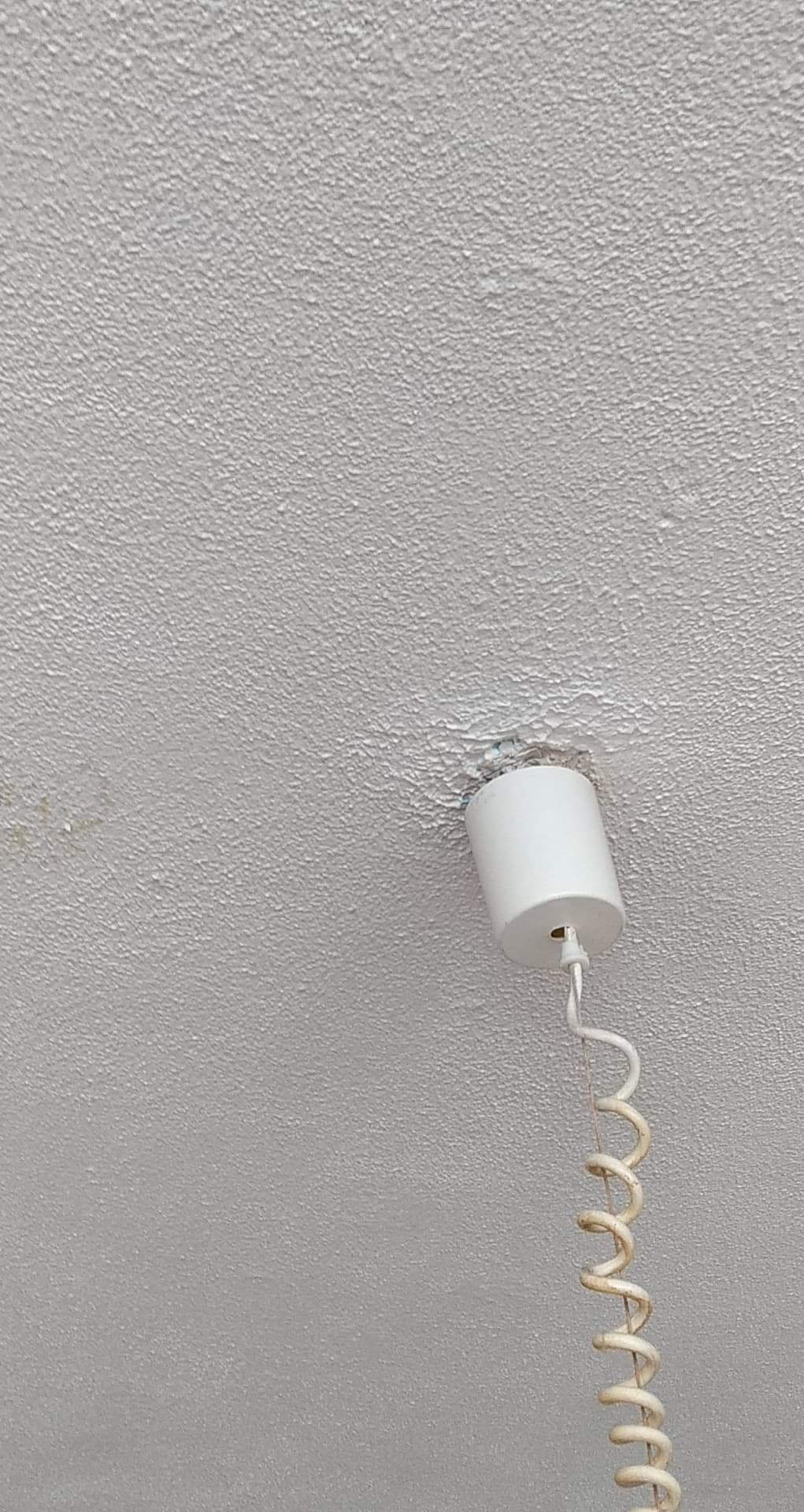

Nimelt on korteri elutoa lae viimistluseks hetkel tekstuurkrohv, millel on 2 kihti erinevat värvi peal. Lisan pildi, milline see tekstuur umbes välja näeb.
Probleemsed kohad:
1) Krohvitud on peale laeliistude ja lambi paigaldamist :shock: , see tähendab seda, et nende all pole mingit viimistlust.

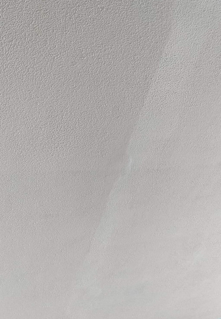

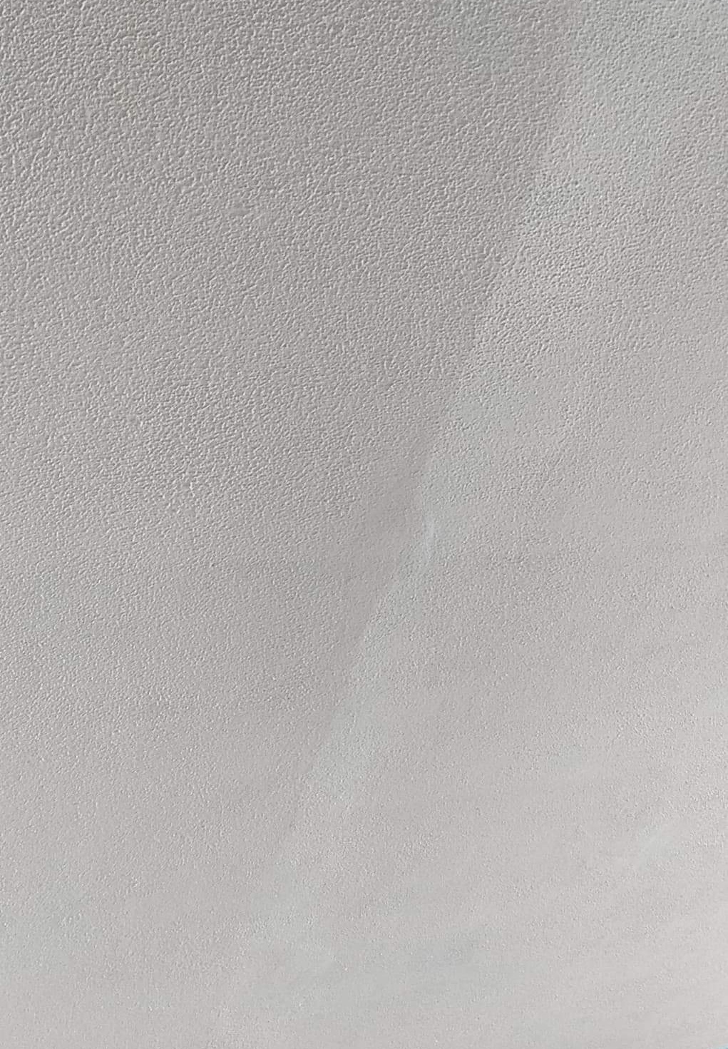

2) Krohvile on ebaühtlaselt tekstuur tehtud
3) Lagi on veidi vajunud paneelide ühenduse koha juurest ehk seal on väike aga silma häiriv muhk, mis jookseb üle toa.
Kõige mõistlikum oleks vist krohviga/lauspahteldusega terve lagi üle käia? (ripplage ei taha)
Kas värvitud pinda saab krohvida/pahteldada, kui sinna mingi krunt enne peale panna? Kui jah, siis millist krunti kasutada.

Vabandust, veidi tobe tegu jah 😄.

Kui ise peaksin seda lage korda tegema, siis kõigepealt krundiks mõne alküüdkrundiga, krohviks sirgeks, pahteldaks, krundiks ja värviks põhivärviga.
