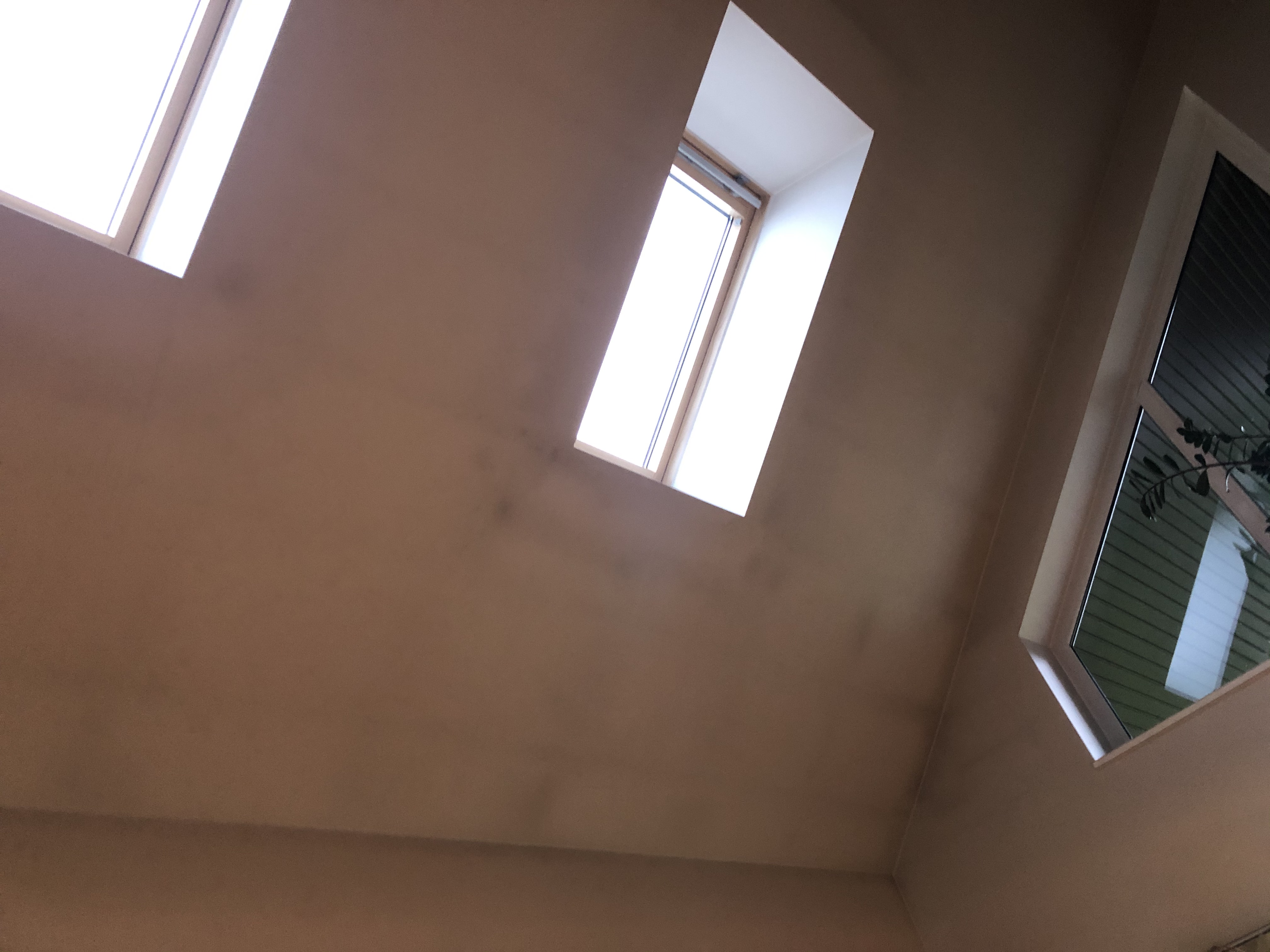

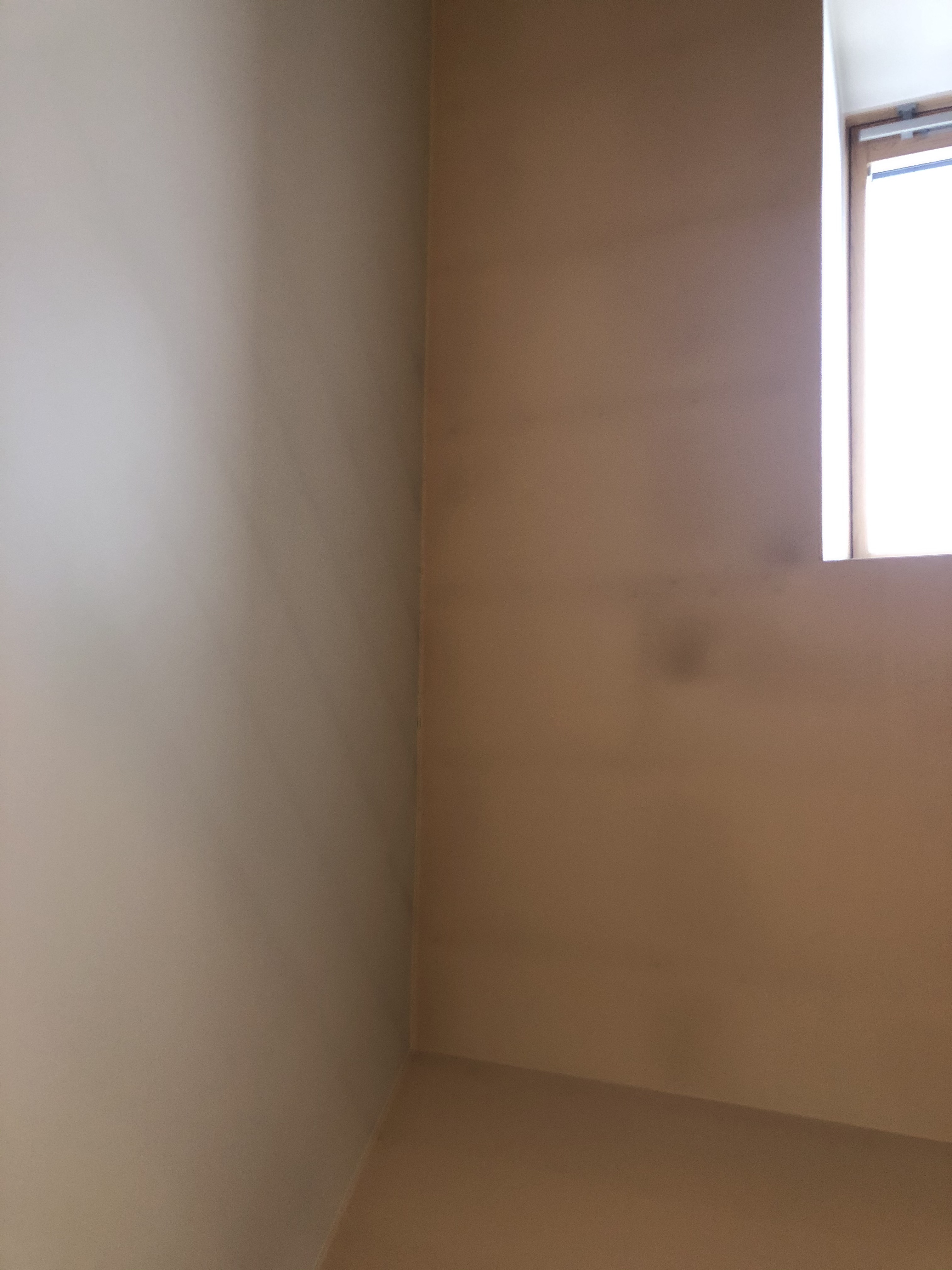

Kas keegi oskab öelda,et millega tegu?
Miks on kaldlael ja fiboseinal sellised tumedad jooned/laigud?
Niiskust majas ei tundu olevat, aknad kuivad jne. Kas võib olla seotud kaminaga?

Ei saanud pilti vaadates täpselt aru, et millise viimistluse faasis on see sein? :scratch: Kui ainult krohvitud, siis täiesti loomulik nähtus, kuid kui põhivärvi all, siis otsi jamasid välissoojustusest või fassaadi puudulikust tuulutusest või siseventilatsioonist. Esialgu ei oska rohkem aimata.

Urmas kirjutas: 17 Sept 2020, 22:08 Ei saanud pilti vaadates täpselt aru, et millise viimistluse faasis on see sein? :scratch: Kui ainult krohvitud, siis täiesti loomulik nähtus, kuid kui põhivärvi all, siis otsi jamasid välissoojustusest või fassaadi puudulikust tuulutusest või siseventilatsioonist. Esialgu ei oska rohkem aimata.
Tänud vastamast.
Seinad värvitud juba u 15 aastat tagasi, aga just viimasel ajal on rohkem nähtavale tulnud. Alumisel seinal ei ole, just ülemisel kaldpinnal/lael. Ps pildil on näha katuseaken.

Siis otsi põhjusi mu eelmise kommentaari teise lause teisest poolest, pärast sõna "kuid". Maalri tehtuga see seotud ei ole kohe kindlasti. Normaalne nähtus see ei tundu olevat. Kas eelmistel aastatel sellist efekti ei olnud?

küsimus 1 millal kamin tekkis ? on tõmbega muresi?
küsimus 2 kas katus on korras või fasaadis mõni auk?
ja ega sa ventilatsiooni ei ole sulgenud kisagil. aasta või mõne eest?
kui julged värvi üle ja vaata siis mis saab

Kas kaldlagi on metallkass + kips?

Ligi 20 aastat tagasi sai täheldatud ühel sanremondil lagedel sarnast efekti, et kõik karkassi kohad olid selgelt välja joonistunud. Suitsetajaid majas ei olnud, kaminaga kõik korras ja isegi firma tarkade ülemuste jaoks oli see efekt mõistatuslik. Ka maja omanik oli suure ehitusfirma juht. Tegin vist tol ajal mingi vahekrundi, millega täpselt, ei mäleta ja sai uuesti üle värvitud. Edasist saatust ei tea ja ega oska öelda, et kas aitas või mitte.
Mingi metallist kipskarkassi staatilise elektri efekt, mis tõmbab õhus lendlevat tolmu ligi? :scratch:
Kui efekt on seotud kipskarkassiga, siis selle kohta peaks siinses foorumis olema veel üks teema.

Urmas, oled õigel teel. Oli küll puitmaja, kaminaga. Sees siis metallkarkass, kips ja tapeet. Käisid elektrikud ja tegid seal mingeid töid. Nädala pärast võisid kõik metallkarkassid ja kruvid üle lugeda, nii seinas kui laes. Aitas see, kui karkass ära maandati.
See on tolm. Õigemini tolms, mis reageerib magnetile.
Metallkass on saast! Kasuta puitu!
