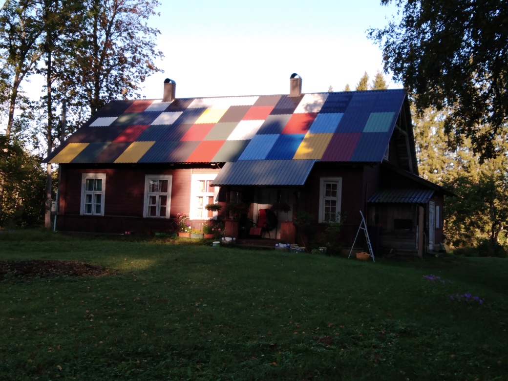

Ausalt öeldes ise küll ei hakkaks jamama selle SBS või ruberoidiga ja kiikaks rohkem pleki poole. Plekki saab vägagi soodsalt. Viska vana ruberoidi minema, lööd tuulutusliistud ja plekk külge ning ei mingeid spetstööriistu ega tuleohtu. Plekki saab suhteliselt odavalt näiteks siit https://www.soov.ee/16161425-soodne-kat ... tails.html. Eelmine sügis oli m2 hind veel 0,4€ odavam. Meie maamaja uus katus. Elas üle kevad-, suve- ja senised sügistormid.
Paarkümmend m2-t jäi üle. Tegin sauna otsa 25m2 katusealuse ja nüüd saab ka vihmase ilmaga õues "aktiivselt lõõgastuda".
