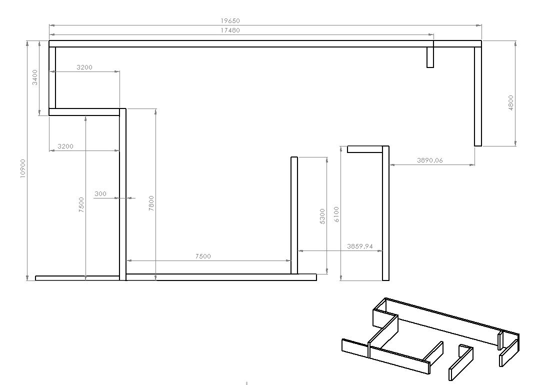

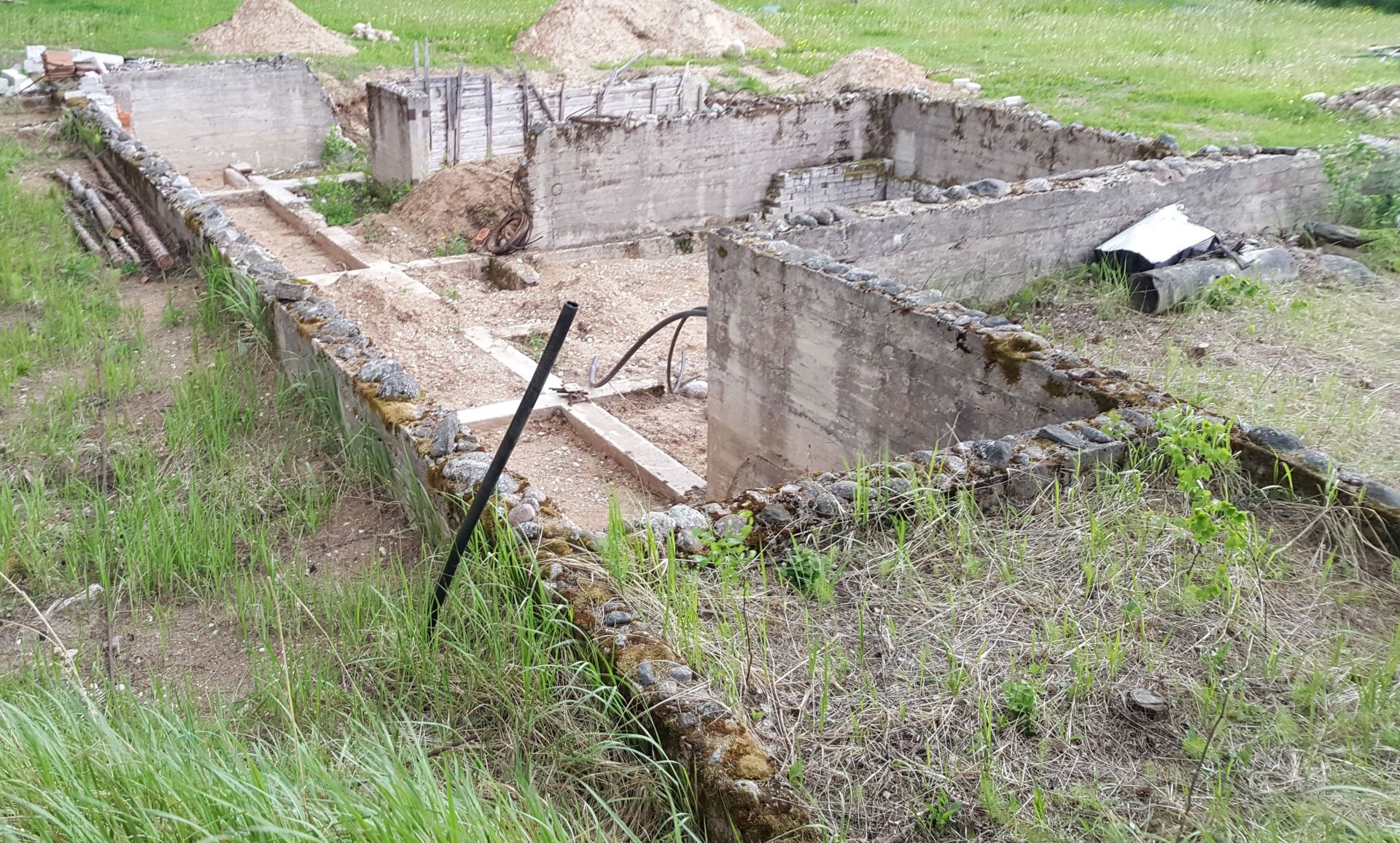

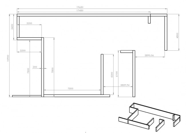

Kuna tegu peaks olema mingitsorti tüüplahendusega? peal on kirjas lihtsalt "projekt 6"
panen manusesse ka kaks pilti - üks olukorrast ja teine möödulindiga üles joonestatud möödud.
Ehk keegi tunneb või aimab ära, milline võiks olla sellisel vundamedil olev maja, siis oleks väga õnnelik mõne viite eest
