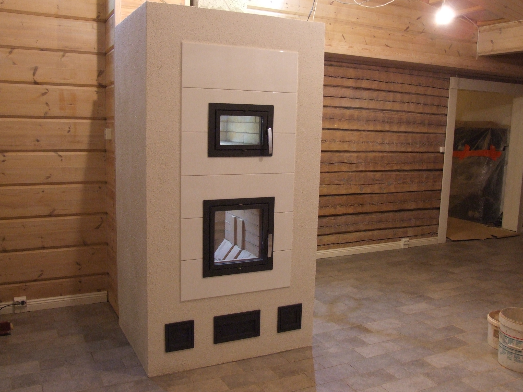

Motamees, aitäh vastamast. Kas pildil oleva ahju puhul oli see ka kaalumise koht - ehk siis 30x90 (vist umbes nii need plaadid seal on) riskib veel panna? Ja kas küljed tulid samamoodi plaadiga kaetult? Nurkade puhul vist veel suurem risk, et praguneb lahti?

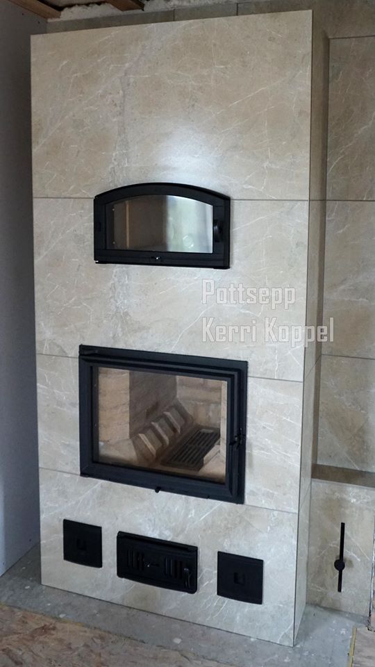

Pottsepp, kes teeb ja teab kõike
Mitte, et see tema otsene soov oleks olnud, aga klient on kuningas ja kui on varasemad korduvad kogemused, saab kuningas kuninglikult teenindatud!
Pean lisama, et ahi peab olema sedavõrd püsiv, et kinnitab sel viisil plaatida.
