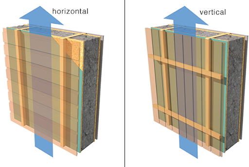

Kirjandus ütleb, et sulundiga püstlaudise korral on alati vaja teha topeltkarkass, vertikaalne ja horisontaalne. Muidu ei saa fassaad (piisavalt) tuulduda. Horisontaalne karkass peab olema seinale mitte lähemal kui 15mm (mõnes kohas mainitakse ka distantsi 12mm). Siit idee: kui asendada poorbetoonist seinale kinnitatav püstkarkass 15mm paksusest niiskuskindlast vineerist distantsklotsiga?
See annaks kaks võitu:
a) kinnituse saab teha vaid ühe kruviga iga 400-600mm tagant (väheneb tööaeg)
b) sein tuleb õhem
Kas see oleks toimiv idee, mis võiksid olla puudused või kitsaskohad?

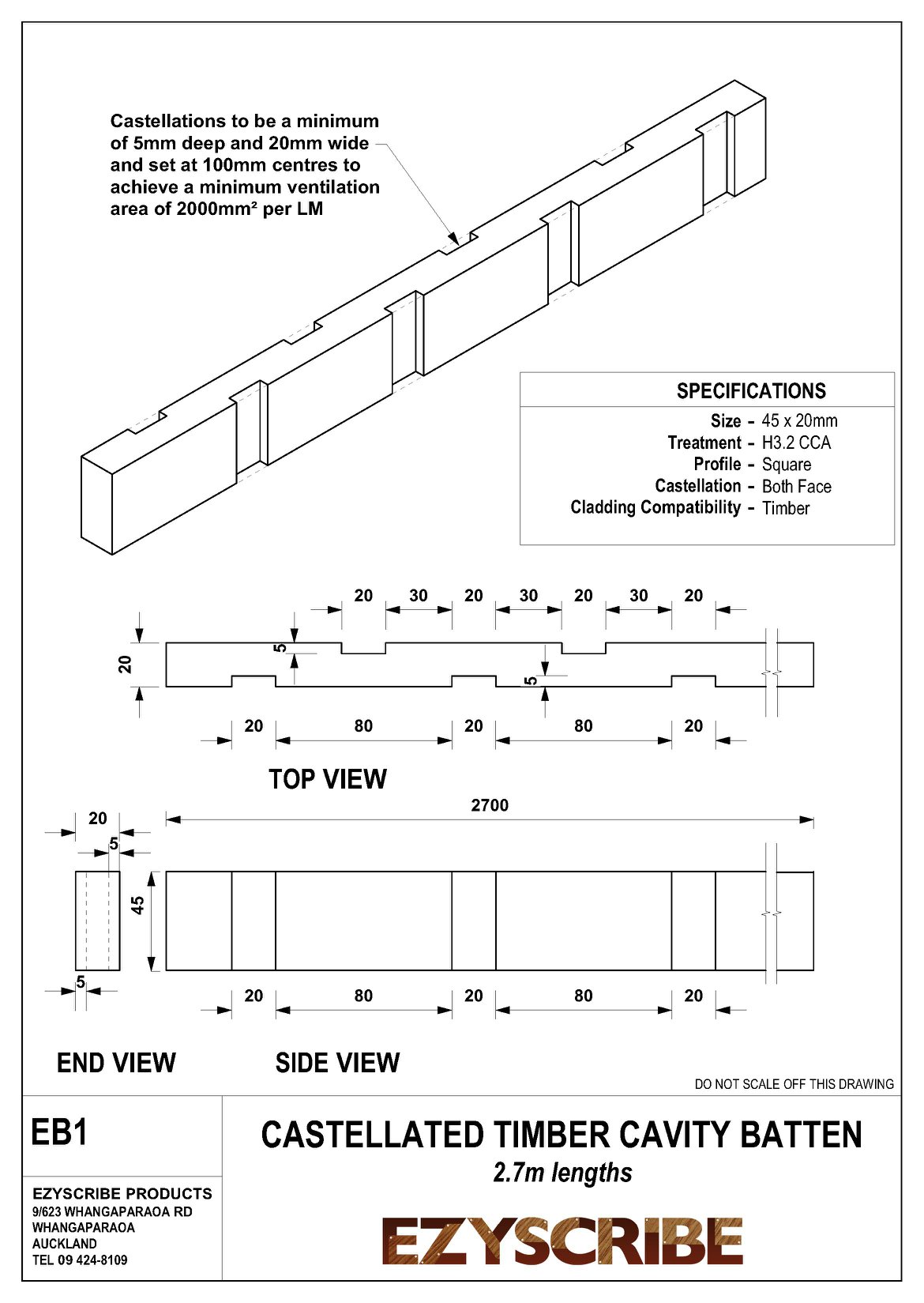

Teine idee, mis minu tähelepanu köitis on väljalõigetega horisontaalne latt. Sellie asja tegemine ehitusplatsil on ilmselgelt liiga töömahukas. Lisaks tekib mul küsimus, et kas sellisel juhul on tuulutus piisav?
