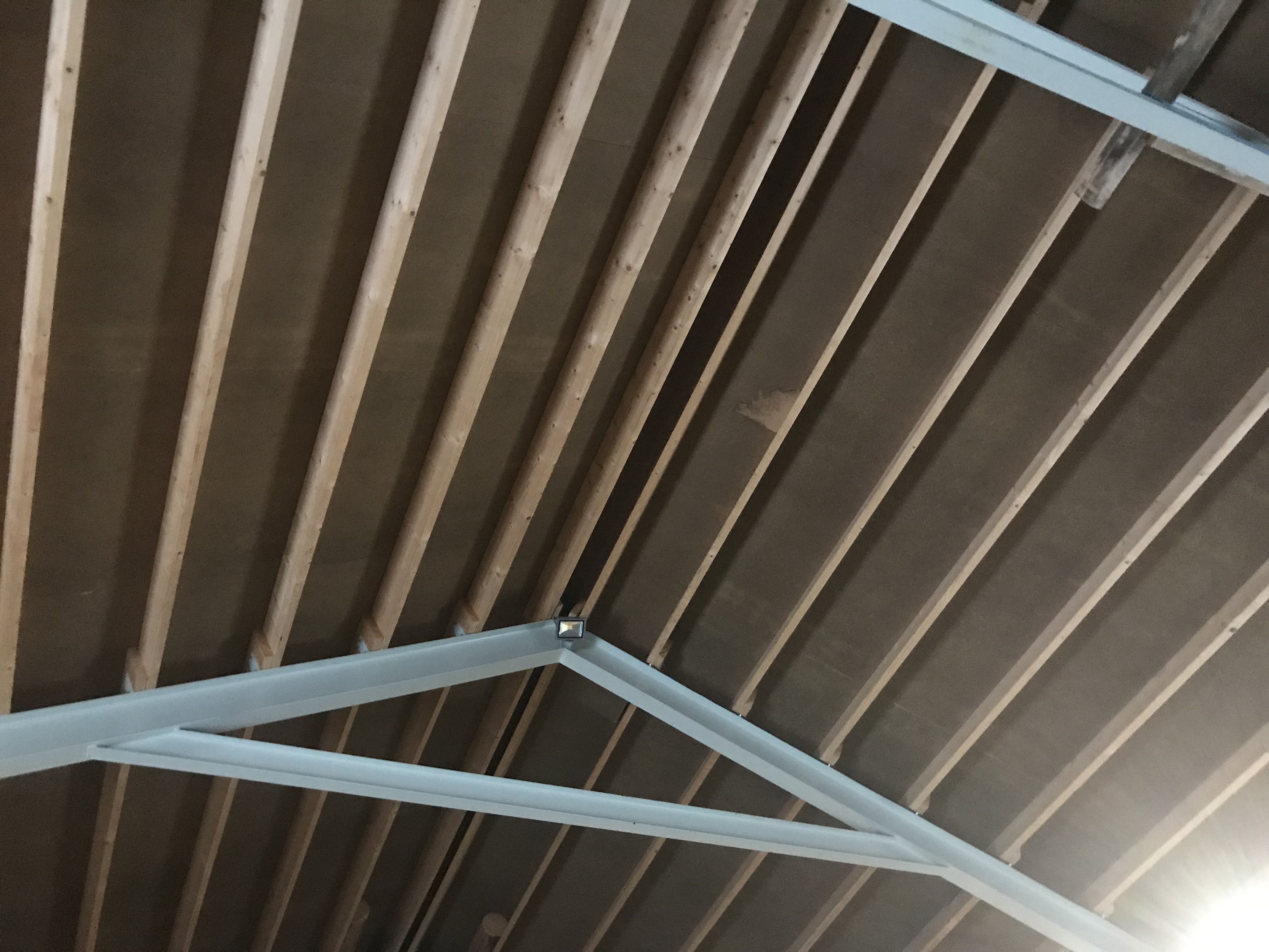

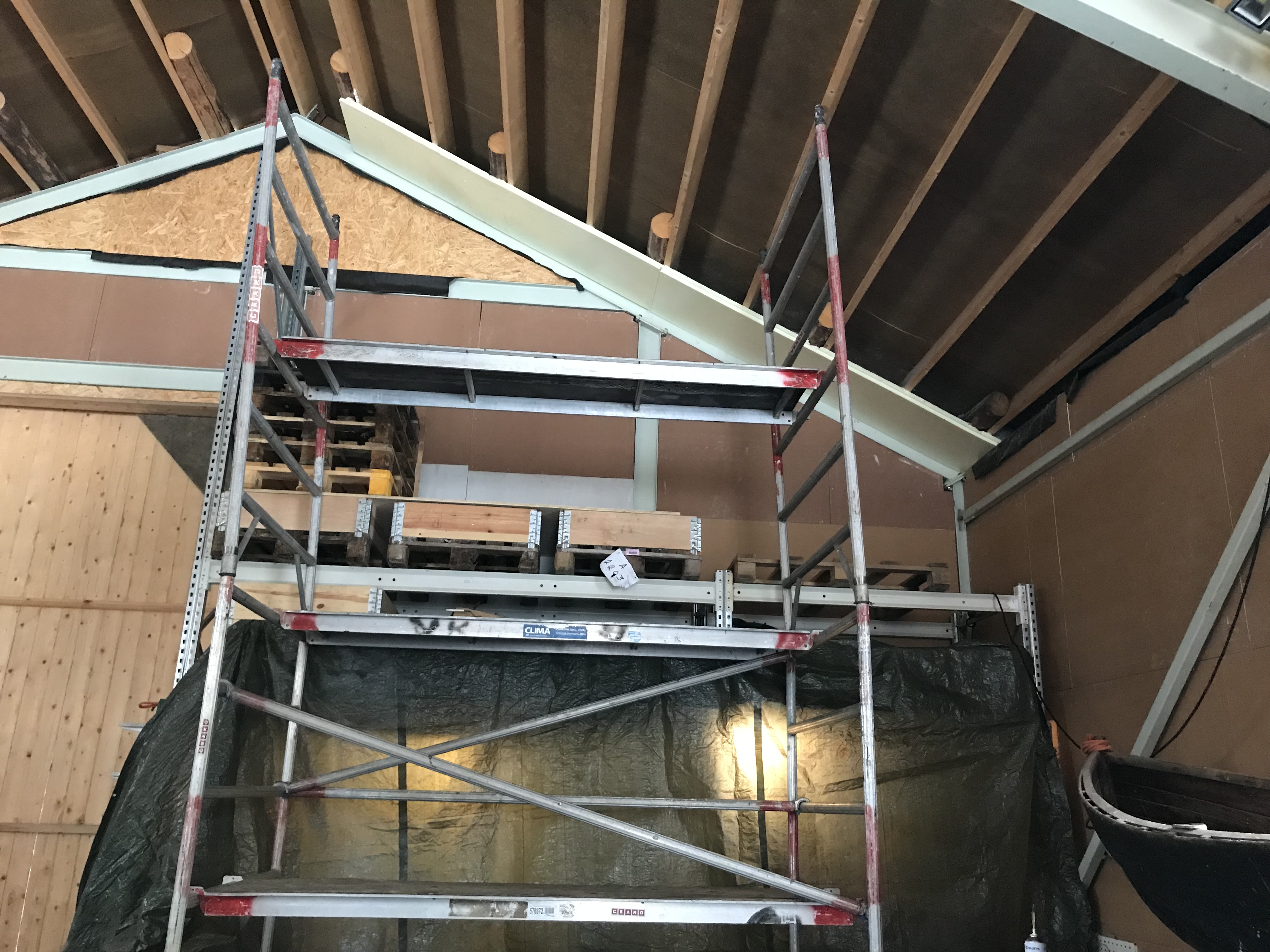

Küsimus järgmine, et kui kaua läheks Halli/garaazi viilkatusega LAE soojustamiseks aega mis on umbes 200m2 ja mille kõrgus põrandast on madalamast kohast 6-7M ja kõrgemast 11-12M kus lae talad on 200mm ja 60cm laiad vahed ja kuhu tuleb panna finnfoam plaadid talade külge ja siis tuleb järjest iga plaadiga sinna vahele lasta selluvill mis omakorda tuleb pärast laskmist veidi kokku suruda sinna vahele mingi abivahendiga ja järgmiseks tuleb peale panna tavaline kipsplaat 2,6 pikk kogu 200m2 peale ja pärast seda tuleb veel kipsi peale 5x5 roovitus 60cm vahega. Kasutamiseks kohapeal on vaid telling ning materjal tuleb samuti ise vedada koha peale. Lisaks on seina ääred täis riiuleid ja muud staffi ja kõrgeima koha peale tellinguga raske saada ohutult. Mis oleks hinne ja kaua võtaks aega sellise asja tegemine 2 inimesega.
Kaua võtaks aega sellise töö tegemine.

Mitte ükski vähegi mõtlev inimene ei hakka seda tööd tegema mingilt näkatsilt tellingult, vähmeasti käärlifti on siin vaja.

Kuidas toimub katusesarikate kuivana hoidmine, kui finnfoami plaadi ja katusevahe on tihedalt tselluvilla täis topitud? Milline isik tegi otsuse, et sellises kohas üleüldse puistevilla kasutada?

See ühe soomlase isiklik hall ja nii olid tema soovid sga mis tee arvate kaua teeks seda nende vahentitega?

Mina saadaks selliste töövahenditega töö pakkuja (nagu sulle korra juba ka mainiti) joonelt kukele. 11 meetri pealt ei pruugi kahte korda alla kukkuda.
Kaua teeks? Kui käed kiirelt käivad ju nädalaga peate valmis tegema.
