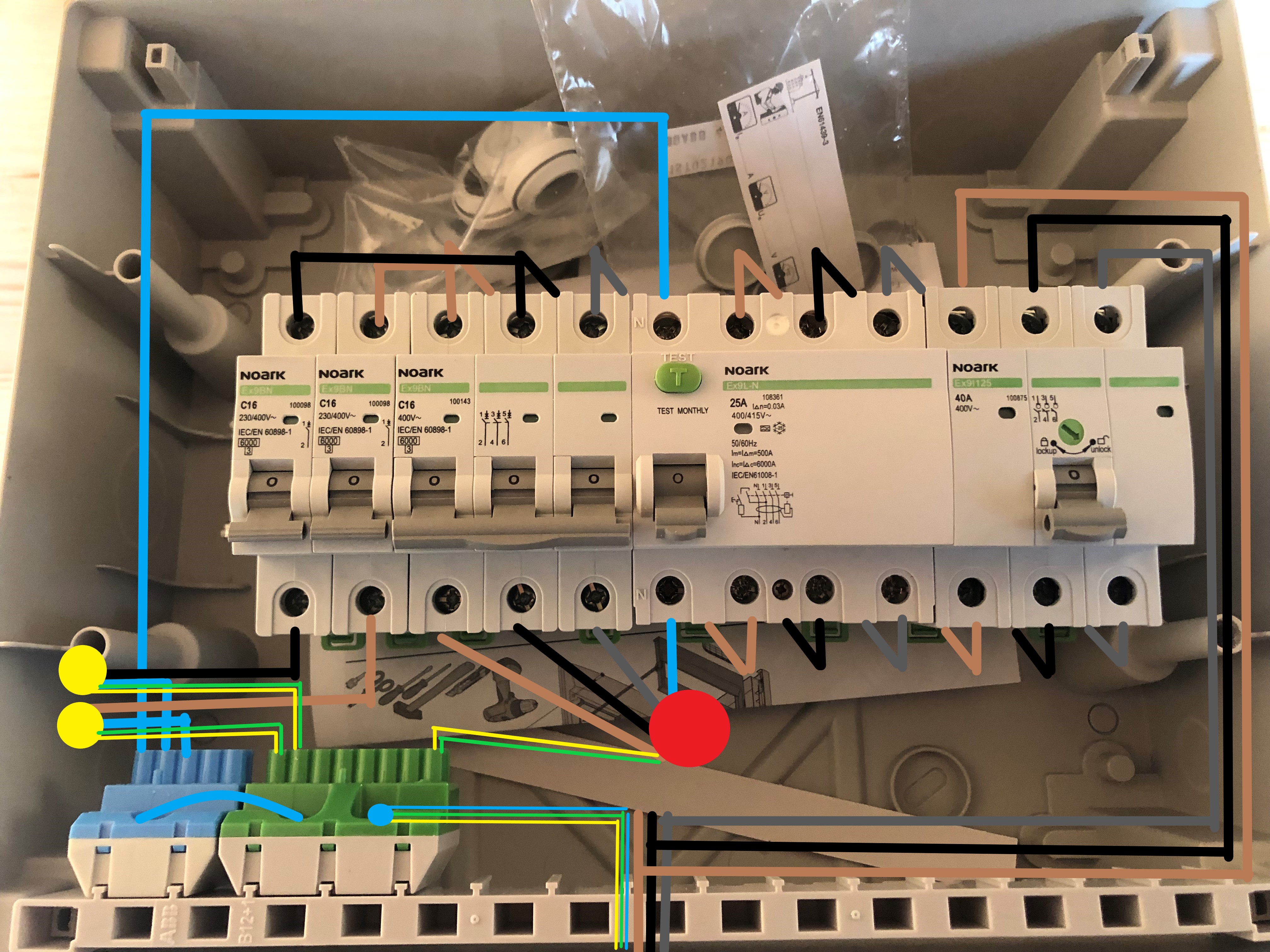

On plaan vedada EE liitumiskilbist uus AXPK 4x16 maakaabel kuuri, hetkel samasugune veetud majja, aga kuna maja kilp on kuurist kaugel ja ei taha tervet hoovi üles künda, siis tundus selline lahendus mõistlikum. Kuuri olen komplekteerinud järgmise kilbi. Kas selline PEN lahutus on õige? Eraldi maandust mul kuuris ei ole. Kas RVK on õigesti ühendatud? 3F kaitse taha tuleksid pistikupesad ja jõupesa läbi RVK (märgitud punase ringiga) ning kahe 1F kaitsme taha tuleksid valgustid ilma RVK´ta.

Sissetulev PEN tuleb kõigepealt lahutada, saadud N viia läbi RVK ja siis see N(1) jagada laiali.

Mul lähebki ju sissetulev PEN kilbis PE´le ja PE ja N sillatud ning N läheb läbi RVK.

Ei ole õige. Valgustuse sisselülitamisel rakendub rvk.

Aga kuidas oleks siis õige? Panen lisa N lati ja vean sealt valguse ja pistikupesad? Siis jääb valgus ka RVK taha ju?

Üks N latt peab olema enne RVK-d, sealt võetakse nendele, mis on ilma RVK-ta ja teine N(1) latt on peale RVK-d, millelt võetakse RVK-ga kaitstud liinidele.

Vb joonis on natukene halvasti tehtud, aga mul ongi N latt ju enne rikkevoolu ja sealt läheb N valgustitele. N latilt juhe rikkevoolu ja sealt edasi jõupistikusse ja pistikupesadesse 5x2,5 kaabliga. Rohkem mul midagi kuuri ei tule. Mis kasu mul sellest eraldi N1 latist on?

Alustame sellest, et tee kordusmaandus või vea AXPK5G16. Kui tood 5-soonelise, siis PE maanduslatile ja N otse RVKLi alla. Kaitsmed jätad kõik RVKLi taha. Kui teed maanduse, siis kõige lihtsam teha KE66.3ga lahutus.

Ilmselt teen kordusmaanduse jah, sest kaablikraav on veel lahti. Mis kaitsmetesse puutub, siis rikkevoolu taha jätaksin 3F kaitsme. Lugesin kuskilt, et valgusteid ei pea läbi RVK panema.

Esiteks, rikkevoolukaitse on nõutav ka eluruumi valgustite vahelduvvooluahelates. Kuur ei ole eluruum, kuid kindlasti ei tasu endale meelde jätta, et valgusteid ei pea läbi rvk panema.
Teiseks. RVK toimib võrreldes seda läbivate faasi(de) ja neutraali (vektor)summat. Sinu kilbis lähevad valgustuse (või mis iganes need 2 kollast täppi olema peaks) faasid läbi RVK ja neutraal mitte.
Kolmandaks, üldiselt koostatakse kilp nii, et rvk ja selle taga olev kraam on loogiliselt grupeeritud (aitab ka ühendamisel ja vigade vältimisel). Sinul on lahutuslüliti, rvk, 3f kaitse ja seejärel 2 kaitset mis sinu enda plaani järgi ei peaks minema läbi rvk (aga lähevad osaliselt).
Seega otsusta nüüd ära, kas su need kollased peavad olema rvk taga või mitte. Kui ei pea, siis tõsta 2 1f kaitset teisele poole rvk-d, tee lahutuslülitist korrektsed sillad neile ja rvk-sse ja kui sul kogu rvk tagune on üks 5x2.5 kaabel, siis tõesti sinna eraldi N latti tegema ei pea.
Kui nüüd midagi segaseks jäi, siis kutsu elektrik.
