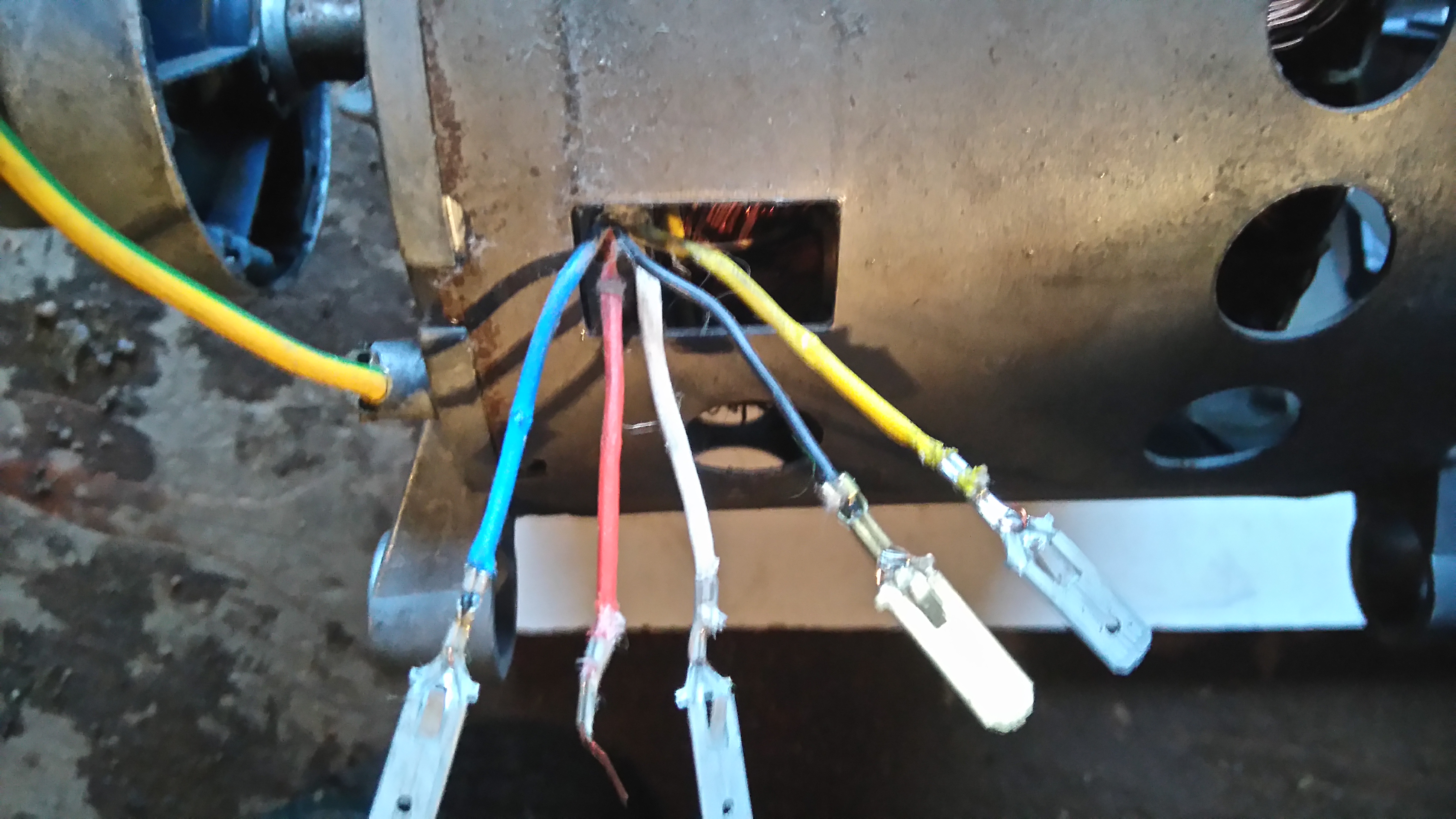

Tere! Plaanis on pesumasin Candy mootor panna õunapurustajale külge. Samas on seal mootori küljes kimp juhtmeid mida ühendada ei oska. Ideaalis võiks olla nii et erinevaid juhtmeid ühendades saaks ka kiirust muuta - kas see on võimalik või peaks seal mingi lülitu või muundus vahel olema? Panen pildi manusesse. Helesinine peaks olema N. Teised on küll tundmatud värvid. Oskab keegi soovitada kuidas võiks
ühendused teha?

https://www.youtube.com/watch?v=48J3w0eN6uI
EDIT: Skeem koos kiiruse muutmisega https://ricardolevinsmorales.com/washin ... g-diagram/
