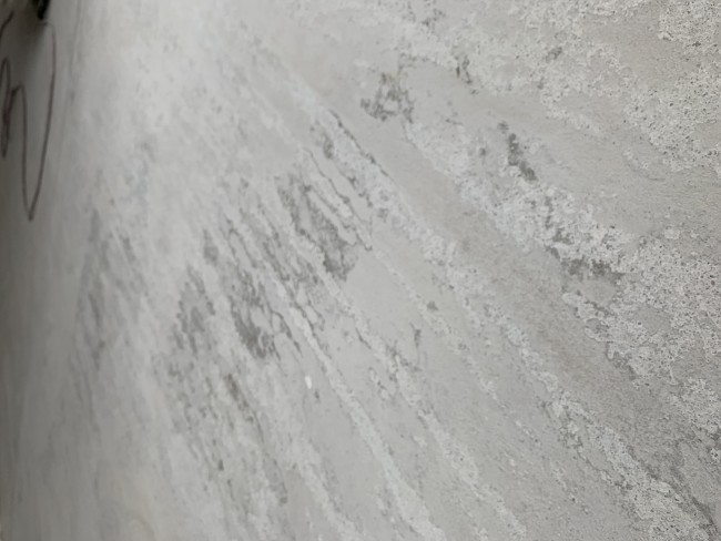

Tervist, sai betoonist põrand (põrandaküttega!) tasandatud isevalguva cn69’ga, küll aga jäi pind liialt pehme puitparketi(!) liimimiseks ja lihvisime enamuse uuesti maha. Betoonivahed jäid vähesel määrel endiselt pehmemat isevalguvat segu täis seega põrand meenutab veidi sebrat (pool betoon pool isevalguv)
Kas nakkega üle tehes kannatab puitparketti (vineerist põhjal) liimida antud põrandale? Tõmbab lahti või ei tohiks probleemi olla?
Mis võimalusi veel oleks et põrand lõpuks valmis saada puitparketi liimimiseks?

Betoonile peabki kandma antud liimi, et tugev nake tekiks. Küll aga on mul põrandapind hetkel 70% betoon ja 30% isevalguv tasandussegu millele liimi kandes võib parketi maast lahti tõmmata. Tegu lihtsalt liiga pehme materjaliga parketi liimimiseks.aero kirjutas: 31 Juul 2019, 22:17Vähemalt need parketiliimid, mille kasutusjuhendeid ma olen uurinud, tuleb justnimelt betoonile kanda, nakkedisp. peale ei nakku.Porandamees kirjutas: 31 Juul 2019, 13:20 Kas nakkega üle tehes kannatab puitparketti (vineerist põhjal) liimida antud põrandale? Tõmbab lahti või ei tohiks probleemi olla?
Ilmselt jätan siiski ujuvana. Tuplex’i kate alla ja tehtud. Lihtsam ja odavam

Mis tähendab pehme materjal, olen ise kasutanud isetasanduvat segu ja polnud peale kuivamist mingi pehme?
Tubades sai 18 aastat tagasi tehtud nii, et alla tuli fibo kergkruus soojustuseks, siis vist kile, selle peale 2 kihti tugevamat põrandakipsplaati kokku liimitud ja sellele liimisin puitparketi lipid kalasaba kujuliselt, senimaani peab vastu, pole lahti tulnud.
Re: Vale tasandussegu puitparketi all?
Kas antud kontekstis tähendab pehme seda, et isetasanduv segu ei ole alusbetooniga korralikult nakkunud - ei kannata tõmmet ning tuleb latakatena betooni küljest lahti või seda, et segu kiht jäigi otseses mõttes pehme (saab küüne või mõne natuke kõvema asjaga pinda kriimustada - viitab, et sai liiga vesine segu tehtud)?
