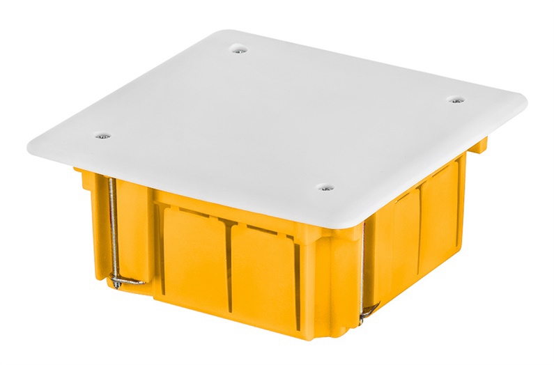

Olen üritanud otsida aga pole leidnud. Kas 2 sele harutoosile katet ka leidub või peab ise lõika kahest kokku midagi?
Või peaks kasutama mingisugust muud lahendust kui ruumi rohkem oleks vaja karbis?
Sellistele: https://www.k-rauta.ee/p/harutoos-lireg ... src=bitrec

1. Ise lõigata kahest, kui viisakalt teha (9 korda lõigata ja siis mõõta), jääb nagu tehases.
Lisa 1.1 - Ükskord toodi objektile kaks ühest lülitiraami, kuna kahest poes parasjagu polnud. Kuna nad kõrvuti ei sobi, siis pidin ka ühte keskelt kitsamaks lõikama. Ise ka ei uskunud, et nii "normaalne" saab jääda. Endale muidugi nii ei tee.
2. Suurem kandiline harutoos, oleneb asukohast. Katet saab värvida või üle tapetseerida.
3. Sama seeria pimekate, mis sul on pistikud ja lülitid. (oleneb jälle asukohast, kas sobib)
4. Kandilisi katteid olen näinud 3, 5 ja isegi 7 toosi omasid. (TEM), parajad plärakad.

timburi kirjutas: 03 Jaan 2019, 13:19 2. Suurem kandiline harutoos, oleneb asukohast. Katet saab värvida või üle tapetseerida.
Ise kasutasin mingit sellist 100mm*100mm. Tume seinasolev mustriga tapeet peale ja peale minu ei leidnud seda keegi üles.

Teema algataja pildil ei ole mitte kahene harutoos,vaid kahene paigaldustoos.K-Rauta lehel on viga.Kui seda asja on tõesti vaja kasutada harutoosina,siis sinna peale 2-ne raam ja pimedad kaaned.
Puhtalt huvi pärast küsin,et milleks on vaja nii suurt harutoosi?Tänapäeva el.paigaldised tehakse üldjuhul minimaalsete harutoosidega.Mina oma el.paigaldites püüan igasuguseid harutoose üldse vältida.

Inimene küsis KATET sinna.Järelikult on see toos kasutusel harutoosina.
Vastamata jäi aga see küsimus,milleks on üldse vaja nii suurt harutoosi?
"Põhimõtteliselt saab leiutada siis natuke"
Leiutada ei ole seal eriti midagi vaja.2-ne raam ja kaks pimedat katet.

Strand kirjutas: 02 Jaan 2019, 23:54Olen üritanud otsida aga pole leidnud. Kas 2 sele harutoosile katet ka leidub või peab ise lõika kahest kokku midagi?
Möödunud aastal olin sama probleemi ees. Ehituspoodidest ei leidnud, aga sobiva kahese katte sain Silman Elektrist. Pilti hetkel ei leia, aga kui Silmanist küsida, siis nad ulatasid kohe õige asja.
Ristkülikukujuline, valgest plastmassist laugjalt faasitud servadega. Kleepisin tapeeditüki peale nii et muster kokku jooksis ning kui ei tea, mida otsida, siis jääb lae all märkamatuks.
Ints kirjutas: 04 Jaan 2019, 21:04 Vastamata jäi aga see küsimus,milleks on üldse vaja nii suurt harutoosi?
Miks, miks... Näiteks minul läks ühte toosi Fibaro koduautomaatika dimmer (mida saab nii impulsslülititega kui üle Z-wave raadioprotokolli juhtida), teises toosis tegin kõik ülejäänud juhtmeühendused.
Põhimõtteliselt oleks saanud ka nt. Wagodega kõik ühte toosi kokku suruda, aga nii ülevaatlikkuse, jahutuse kui dimmeri hoolduse (võimaliku rikke v. asenduse) korral oleks väga tülikas seda pusa lahti lammutada.
Lahtivõtmise võimalus peab jääma, kuna läbipõlev hõõglamp võib teinekord halbade asjaolude kokkusattumisel ka dimmeri pauguga kaasa võtta.
Kui ehitaks uut maja, siis planeeriks sellised vidinad eraldi kilpi, aga antud juhul on tegu vana maja moderniseerimisega, kus ei olnud võimalust uusi kaableid vedada.
Ints kirjutas: 04 Jaan 2019, 21:04Leiutada ei ole seal eriti midagi vaja.2-ne raam ja kaks pimedat katet.
Raam ja katted jäävad reljeefsed ja näha. Ülalpool viidatud harutoosi kate on aga alla millimeetri paks ning seda saab tapeediga üle kleepida.
