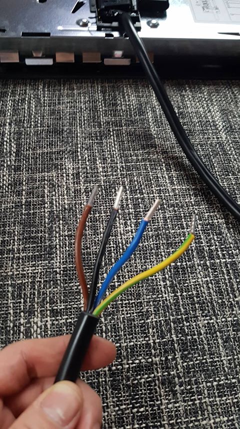

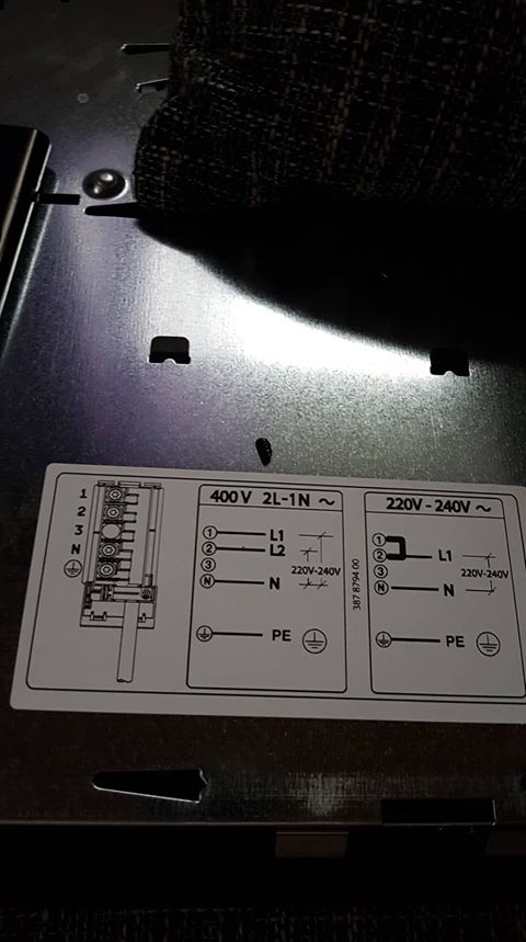

Sai köögis mööbel väljavahetatud ja ka pliit ja ahi. Pliit ostetud, ahi veel ootel. Mõlemad on eraldi seisvad. Seinas oli varasemalt vana jõupistik, millel tuleb 3 faasi ja 1 neutral. Maanduskaabel puudub sel. Vaatasin siis pliidi kaablit, see 2 faasiline, neutral ja maandus. Nüüd siis segadus majas, nimelt: Maandust pole kuhugi ühendada, üks faas jääb üle. Samas tuleb ahi ka veel, saaks tollele selle faasi anda, kuid kas ühest piisab? Ja teiseks, kas ahi ja pliit võivad jagada neutrali? Oleks hädasti head nõu vaja, mis sellises olukorras teha. Lisan ka pildid pistikust ja pliidi ühendustest.

Kunagi oli ütlus, et "ära tapa naist kodutöödega, las seda teeb elekter!" Ma küll ei soovitaks pliiti/ahju ilma maanduseta ühendada moodsal ajal. Vastab ka tõele, et taoline ühendamine ei ole tavaisikule lubatud, aga no samamoodi ei ole kiiruseületamine 40kmh lubatud. Oleks maandus ka olemas, siis võrdleks 10kmh kiiruseületamisega
NB! järgnev jutt kehtib juhul, kui reaalselt on tegemist 3L+N tähtühenduses, mitte 3L kolmnurgas + maandus, ehk siis L-N pinge on ~230V. Loe: ega Sa juhuslikult Kadrioru vanas majas ei ela?
Vastusena küsimustele:
1) Maandust pole kuhugi ühendada -- probleem. Vea uus kaabel või leia lähedalt mõni koht, kus maandus olemas on (pistikupesa, harukarp) ja ühenda sinna. Maandus/potensiaaliühtlustusjuht ei pea asuma samas kaablis toitega.
2) üks faas jääb üle. -- jah, las jääb. Ühendad esimese (400V) skeemi järgi.
3) Samas tuleb ahi ka veel, saaks tollele selle faasi anda, kuid kas ühest piisab? -- see oleneb juba ju ahju ehitusest, aga tavaliselt kodukasutuses nii ongi, et 2L läheb pliidile ja 1L ahjule.
4) kas ahi ja pliit võivad jagada neutrali? -- jah.
p.s postitajat tuleb kiita korralikult formuleeritud küsimuse eest, korrektsed pildid ja puha, sellist asja tihti ei näe.
