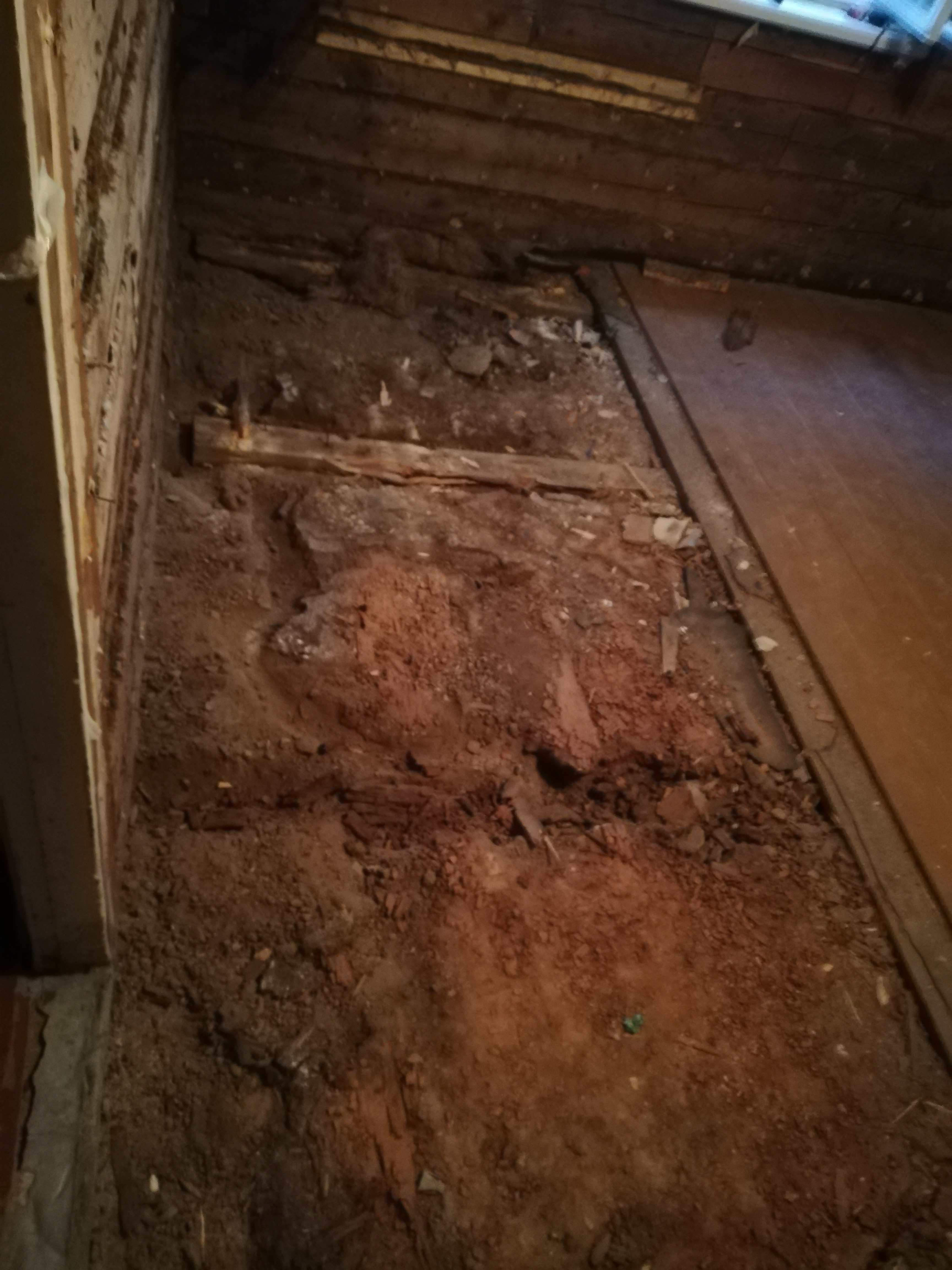

Lugemata postitus Postitas Juurikas123 »
Pilt ka:
https://www.upload.ee/image/8533352/IMG ... 214154.jpg

Pildil on taga välissein, kuid vundamenti ei näe hästi. Tundub et väga madala sokliosaga maakivi vundament? Fakt on see, et samamoodi neid talasid pinnasele panna ei tohi! Kuna sokli osa tundub ka olematu, siis alt tuulduv põrand jääb ilmselt mängust välja. Tulebki teha nn. "keldri põrand" pinnasele

Veaks selle pehme kraami sealt välja, kuni pinnas vastu tuleb. Laoks tellistest uued talade kandepunktid, tõrvapapp vahele ja talad peale. Põranda jätaks alt tuulduva - teeks läbi välisseina paari kohta põrandatuulutusavad. Kui tahad soojemat põrandat, võid talade vahe jagu villaga ära täita. 100x100 pruss 40-se sammuga ajab asja ära küll.

Vana suvila on aastatega maa sisse vajunud ja vanad tuulutusaugud jäävad talvel lume alla ning suvel heina taha.Voltamper kirjutas: 09 Juun 2018, 22:40 Kui see on suvila põrand, siis ma teeks järgmiselt.
Mädaneb sinu pakutud lahendus rutem ära kui eelmine.
Nähtud suvilat, kus 4 aastat pärast reki, tuli vastne põrand koos seentega välja visata.

Loomulikult oma suvilas võid sa uued talad panna sinnasamasse vanade talade pesasse. Veel parem oleks see põrand peno täis toppida ja betooniga ummuksisse valada - alumised palgid kindlasti rõõmustavad selle üle.

Jõudsingi sinnamaani, et ilma kohapealseid olusid tundmata, soovitada paigaldada kindlalt niiskuse käes hävinevaid materjale, on konkreetne sitakeeramine kellelegi.Voltamper kirjutas: 10 Juun 2018, 08:23 Kuhu sa oma jutuga tahad jõuda? See täiteaine tuleb sealt ära vedada nii või teisiti. Kui palju seda on - ei oska ennustada, aga mingit hüdroislatsiooni rolli see kohe päris kindlasti ei täida. Uued põrandatalad tuleb saada maapinnast kõrgemale ja õhk peab alt läbi käima, Kas põrandatullutuse saab vedada horisontaalselt või peab õues toru maa seest üles tooma, seda ei oska samamoodi ennustada, aga mõlemad variandid on tehtavad. Ja kui sa väidad, et uue põranda alla tõuseb vesi, siis oleks pidanud selle sama põranda peal ka vesi lainetama. Uus põrand jääb ju sama kõrgele, kustkohast see vesi sinna järsku tulema peaks?

Põrand kui selline ei puutu kuidagi enam asjasse, kuna minu soovitatud variant jääb koos taladega täpselt sama kõrgele kui eelmine. Ainuke vahe, et õhk käib talade alt läbi. Kustkohast see vesi sinna peaks tulema, kui seda varem ei olnud? Ma pole siin rääkinud meetri jagu tühjakskaevamisest. Piisab kui vedada 20-30cm pealmist kihti välja. Ainuke asi mis sügavamale läheb on tellistest kandepunktid.
Sa näed siin probleemi, mille kohta teemaalgataja pole sõnagi rääkinud. MIks sa eeldad, et kõik oma majad hoovi kõige madalamasse punkti on ehitanud? Võiks ju asja veel hullemaks mõelda, äkki kukub seal katus ka kohe sisse? Mul ühel sõbral ükskord kukkus....

Kui on loetust arusaamine raske, siis loe veel paar korda aeglaselt, ja proovi kaasa mõelda, et kust vesi tuleb.Voltamper kirjutas: 10 Juun 2018, 09:57 Sellisel juhul on see maja nii või teisiti hukule määratud, kui vesi üle uksepakkude käib.
Vesi ei pruugi põrandalaudadeni tõusta, piisab kui ainult talad vette jäävad, kui see põrand on hukule määratud.
Olen mitmeid põrandaid lammutanud ja analüüsinud nende hukkumise põhjuseid.
Ehitajal on muidugi savi, vastavalt küsimisele hinnapakkumine tehtud ja papp tuleb, ega ta tavaliselt ei arutle, et miks eelmise mehe töö aiataha läks.

See on see "ajaloolise mälu" ja loogilise mõtlemise puudumine.K_ehitus kirjutas: 10 Juun 2018, 18:18 Loen ja imestan, üks räägib aiast, teine aia august. Kui paarkümmend cm põrandast allpool on lahtine vesi, siis on see maja väga vale koha peale ehitatud. Ükski täie mõistuse juures inimene ei ehita maja sellisesse mülkasse. Kui vesi nii kõrgel on, siis pole enam mingit vahet, milline põrand sinna teha, see maja tuleks kiiremas korras kokku lükata![]()
Maja ehitati nii kõrgele, kui palju raha oli. Rikkam tegi keldri, vaesem maapeale kuivemale kohale.
Läbi aegade on majade ümber arendatud "potipõllundust" ja iluaiandust. Nõukaajal veeti iga aasta 1-2-3 autokoormat mulda peenardele. Mitmekümne aastaga koguneb märkimisväärne kiht.
Kui põllumajandus lõpetati, maapind tasandati ja külvati muru, moodustus suur lehter suunaga maja poole, mis suunab vihmavee maja alla. Ka maja ise aastatega vajub.
Nii juhtubki, et praeguseks on situatsioon oluliselt erinev 50 aasta tagusest ajast, kui see maja ehitati, ja ei saa enam kasutada tolle aegseid ehituslahendusi.
Kuigi "kokkulükkamine" on tänapäeval väga moes, siis on ka mitmeid remondivõimalusi, kui inimesel on maja vaja.
Aga selleks on vaja mõistust ja korralikku plaani.
