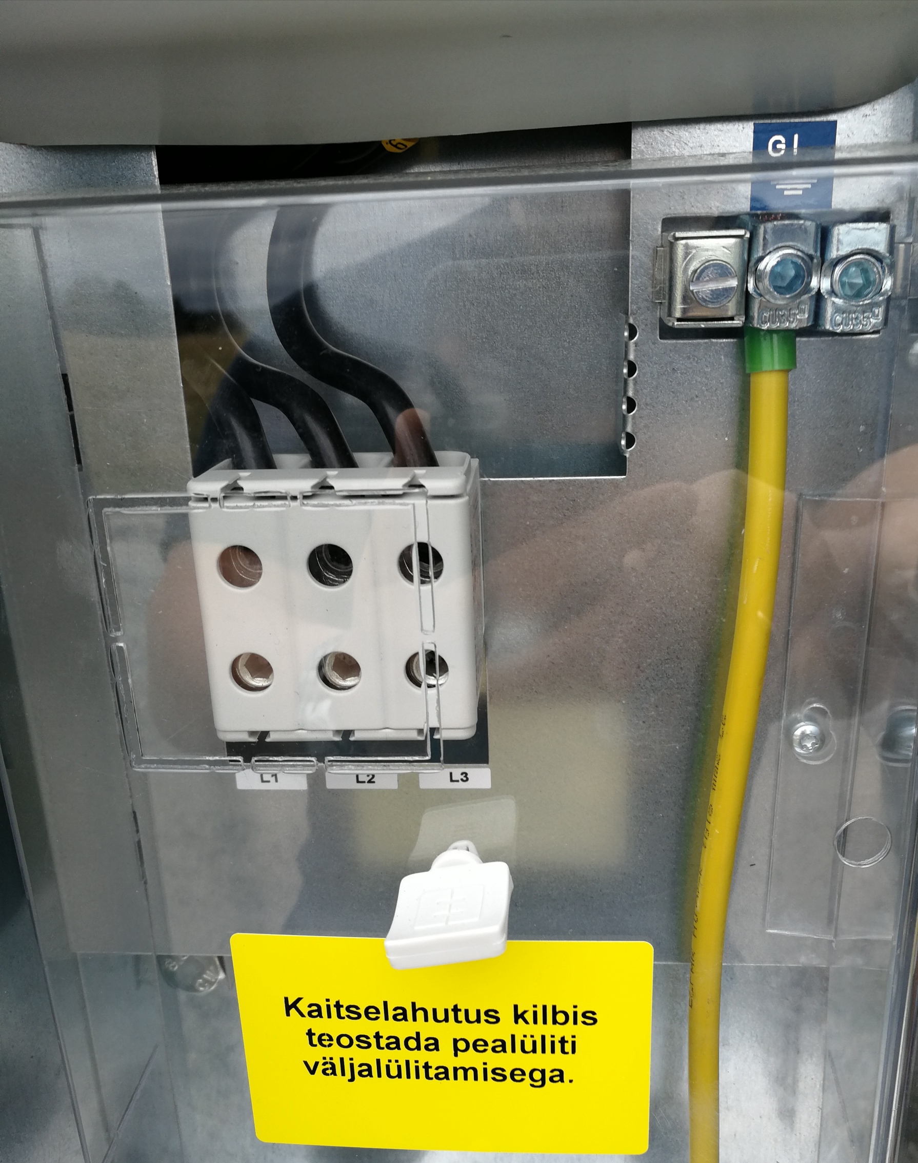

Kas pildil olevate ühendustele võib al. kaabli otse panna või peab olema üleminek?

Võib otse panna

L1L2L3 kolmesele võib alumiiniumi alla ühendada (99% tõenäosusega, küljel kiri). Paremal ülal kuuskandiga kaks peaks olema ainult Cu (vask) kirjadega. Nendest vasakul olev kruviklemm - ei tea. Üldiselt pannakse paljude poolt nende (kruvi ja kuuskandiga) klemmide alla ka alumiiniumi, kuid ise paneks üleminekuga.

Miks sa paneksid terase ja alumiiniumi kokkupuutekohale lisahülsi, mis on samuti terasest?
saladeko
Re: Alumiinium kaabli kilpi ühendamine.
Lugemata postitus Postitas saladeko »
Kas hülss on üleminek?
paljud
Lugemata postitus Postitas paljud »
Ega eriti ei kujuta ette, mida ülemineku all mõeldi. Ehk hülssi?

Seda tagumist latti ei näe, kuid see võib olla vask. Seega hülss parem kui ei midagi. Muidu spets üleminekuklemmid.

Sinna ei pane mingit üleminekut ! :) Selliseid riviklemme kasutataksegi üleminekuna CU/AL

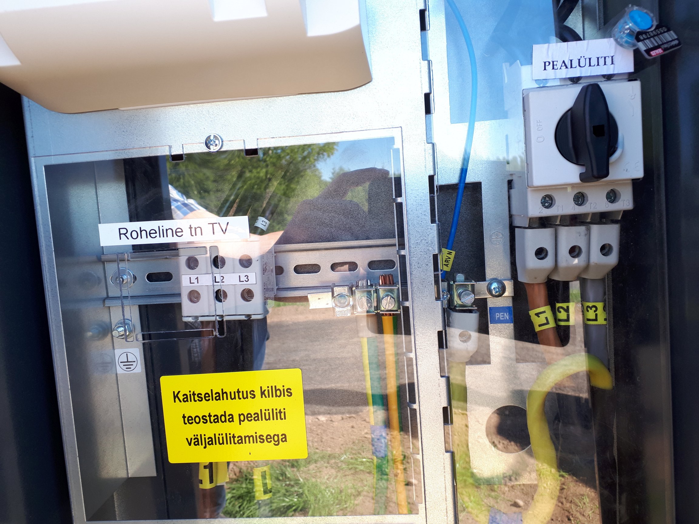

Pean silmas PEN -i ühendamiseks klemmirida, sinna alla alumiiniumi ühendamiseks midagi sellist:

See klemm sinna on overkill!

No kui overkill, siis las olla. Näidiseks, pildil nii sisenev kui väljuv kaabel alumiinium. Paremal Elektrilevi osa, vasemal tarbija väljuv kaabel pluss maanduselt tulev vask.

See näidis on õige. Mingeid muid trikke pole vaja.
