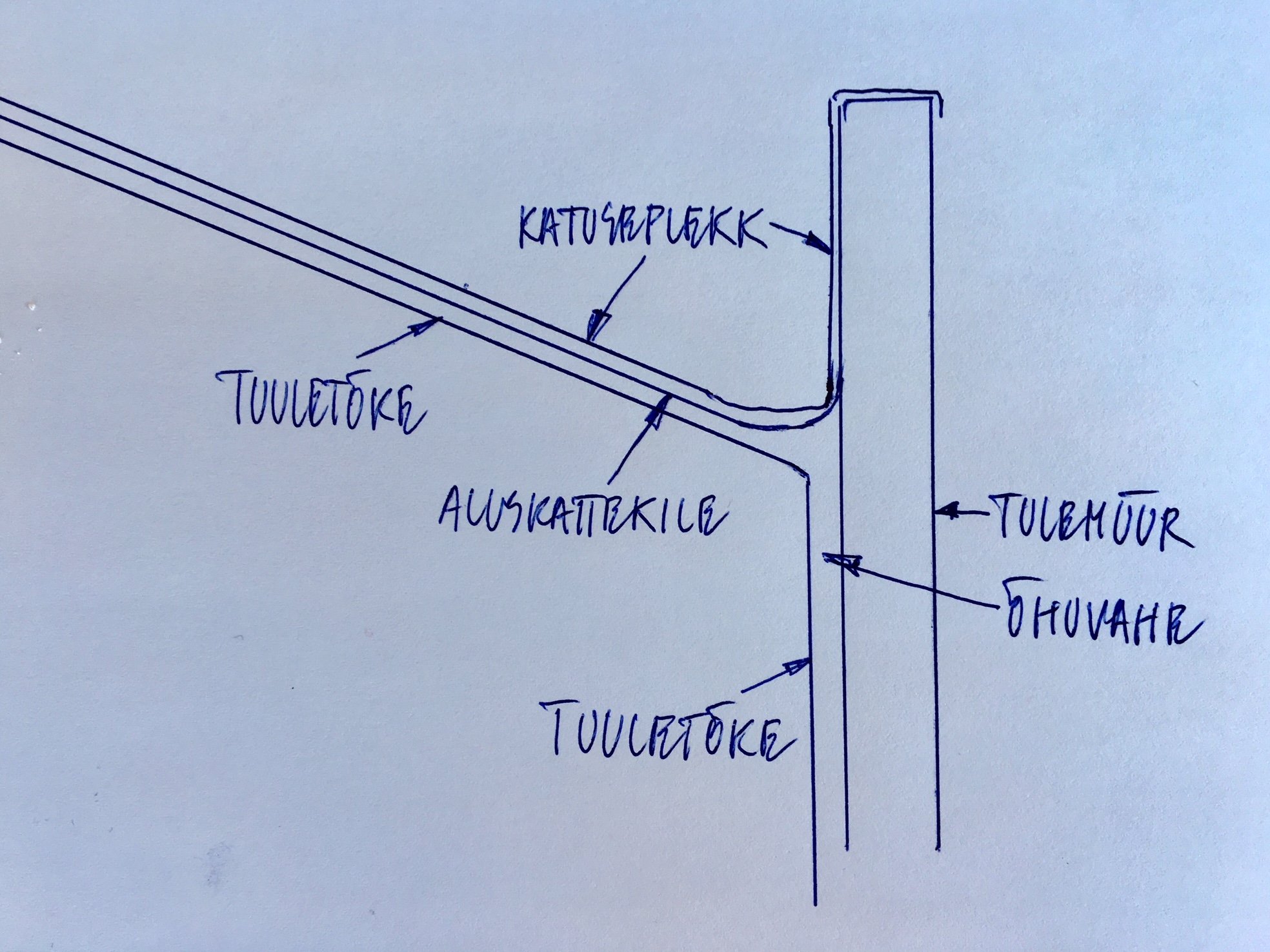

Tere! Viisteist aastat tagasi on ehitaja tõmmanud katuse aluskattekile, mis jääb katusepleki ja tuuletõkke vahele, katuse alumisse serva ehk räästasse vastu katuseplekki tulemüüri mööda üles. Minu loogika ütleb, et nii ei pääse niiskus/vesi, mis erinevate ilmastikuolude tõttu sinna aluskattekilele mõningal määral hooti tekib, sealt välja ja jääb nö kotti pidama. Ehk et – kuidas tegelikult peaks selle asja lahendama? Kas peaks kile katusepleki serva alt ikkagi lahti lõikama, et see niiskus/vesi hõlpsamini välja pääseks? Või ongi kõik õigesti tehtud? Katusealust lahti võttes oli nurgas villa sees tunda niiskust, tuuletõkkel oli nurgas kergeid niiskuskahjustusi, kuid mingit suuremat kahju ei ole tekkinud. Tahaks selle olulise detaili enne uue tuuletõkke ja villa paigaldamist õigesti lahendada.
Täpsustuseks veel nii palju, et katuseräästas suubub vastu kivist tulemüüri, mis on räästast kõrgem. Katusel on siis selles kohas vee äravool. Tulemüüri ja majaseina vahel on õhuvahe. Ehk on minu algeline joonis abiks…

Kui suur see õhuvahe tulemüüri ja tuuletõkke vahel on? On see hästi ventileeritud?
Re: Katuse aluskattekile lõpetamine räästas
Pead õhu liikuma saama. Ideaalis võiks harjal tuulutuskorsten/korstnad olla.
Just. Aluskatte ja katusekatte vahe peab olema tuulduv. Kui altpoolt on see aluskate vaadeldav, siis tee sinna avad, või kui saad, lõika kõrgemalt lahti, nii et ta jääks langema õhuvahesse.
Tulemüüri seinas ja müüril oleks pidanud olema tuulutusvahe. Ja ka üles tõstetud aluskile ja tulemüüri vahelt oleks pidanud õhk läbi saama liikuda. Selles mõttes on küll valesti see sõlm lahendatud.
Riskantne koht ka valtsplekile. Soojenduskaabel kindlustaks rahulikuma une.
