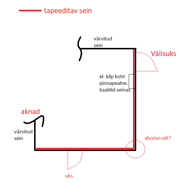

Soovin tapeetida L kujulist seina fliistapeediga (non-woven tapeet). Eskiis:
Mõte oli siis nii:
Alustan sisenurga juurest täislaia paaniga nii, et tapeet ulatub ca 2,5 cm seinale 2.
Seejärel liigun tapeetimisega seinal 1 välisukse poole, täispaanid, enne järjekordset seina lõikan paani parajaks.
Kui välisukse sein tehtud, alustan seinaga 2. Kuna üle nurga ulatuv tapeedi serv ei pruugi olla enam päris loodis või on lausa kortsud (eks see selgub tööde käigus, nurk on tüüpiline nõuka paneelika krohvitud nurk, sein krunditud jne), siis alustan jällegi täislaiuses paaniga, pannes selle üle nurga keeratud tapeedi serva peale, ülekattega.
Kas tundub OK või kuidas teeksite?
Kas sisenurgas võib fliistapeedi ärakeeratud serva peale panna seina 2 esimese paani ülekattega, kas lahti ei tule? Või tuleb ikka serv serva vastu panna? Seda aga vist ei saa teha, kui üks serv on käsitsi lõigatud...
Alternatiiv - alustan seinaga 1 ülevalt, liigun seina 2 poole. Sisenurgas keeran seina 1 viimase paani seinale 2 nii palju kui ulatub ja jätkan seinaga 2, serv serva vastu...Aga see tundub kahtlane, sest kui on vaja ära pöörata lai osa tapeeti (paani laius on 1,06 m), siis jääb see raudselt kortsu ja veelgi raskem on järgmist paani panna eelmisega servapidi kokku...?
Omakorda on naljakas see, et õpetusel nimetatakse mõnes keeles seda tapeeti vinüültapeediks, mõnes kohas fliistapeediks. Tootja maa keeles (ukraina, Sintra tapeet) on mingi "vinilovi"...Või ongi need samad asjad?

Tee variant 1 järgi, aga niipalju pole vaja ära keerata. Mõõda seinal 1 välisukse poole 105cm ja tee märkekriipsud või kui on laserlood, siis selle kiire järgi panedki esimese paani. 1cm-st täiesti piisab ülekatteks. Kui hakkad seinale 2 minema, siis esimesele paanile pane teip(38mm) ja saab seina liimiga kokku määrida nii, et ei riku juba seinal olevat paani. Aga teip peab kindlasti olema sobilik tapeedile. Ise tean ainult ühte tootjat, kelle oma kõlbab selleks on Tesa oma. On teine kas valge või heleroosa ja markeeringu nimetuseks peaks olema "Sensitive".
Kuna sul seina mõõte joonisel ei olnud, siis jutt käis terve tapeediga alustamisest, aga võid vabalt ka tapeedi pikuti pooleks teha ja seinal 2 jätkata pooliku tapeediga. Isegi kui on mustriga tapeet, siis see 1cm ülekatet on suhteliselt märkamatu ja aru saab kui ninapidi juurde minna.
