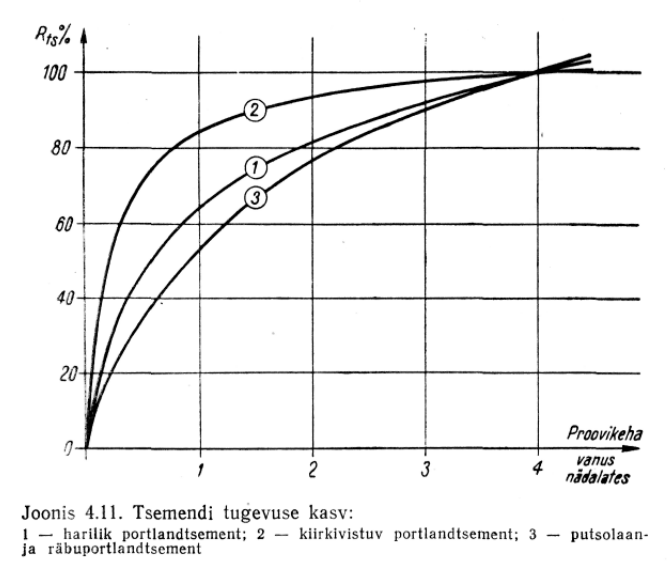

Re: betooni kivistumine
fgh
Kas sellel graafikul kogemata oletus temperatuur pole +20 ....
On tähelepanuväärne, et proovikeha tugevuse kõverad 1 ja 3 ei peatu 100% juures vaid tuiskavad sellest uljalt mööda, 4. nädala lõpul.
Lugemata postitus Postitas Fgh »
Sellel ajal saavutab betoon oma klassi, aasta pärast on see üldse 200% vms
Enamus tabelites on kirjeldatud need kivistumise näitajad jah suurte plusskraadide juures. Kui aga plaati ümbritsev keskkond on seal null kraadi lähedal, mis siis toimub? Vedelaks päris nähtavasti ei jää, ära ka loodetavasti ei külmu..
Küülalise tabel on pealiskaudne, kel rohkem huvi see kasutagu googlit ja pädevat infot lugemiseks jätkub kauaks.
Seda, et 1-3 kraadi juures betoon nädalag 90% saavutab, sealt kahjuks ei leia.
Külaline kirjutas: 14 Dets 2017, 15:15 Enamus tabelites on kirjeldatud need kivistumise näitajad jah suurte plusskraadide juures. Kui aga plaati ümbritsev keskkond on seal null kraadi lähedal, mis siis toimub? Vedelaks päris nähtavasti ei jää, ära ka loodetavasti ei külmu..
Netis on leitavaid uuringuid talvise betoneerimise kohta.
Temp langemisel alla 0C peatub kivistumine ja temp tõusul üle 0C kivistumine jätkub. Oluline on, et esimese nädala jooksul ei langeks betooni temp alla 0C. Vajadusel kasutada betoonisoojenduskaableid.
0C lähisel temp, betooni kivistumine margipõhise tugevuseni (100%), võtab kauem aega aga aasta pärast ületab 0C lähedasel temp kivistunud betooni tugevus oluliselt margipõhist tugevust(100%).
