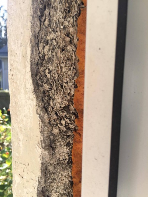

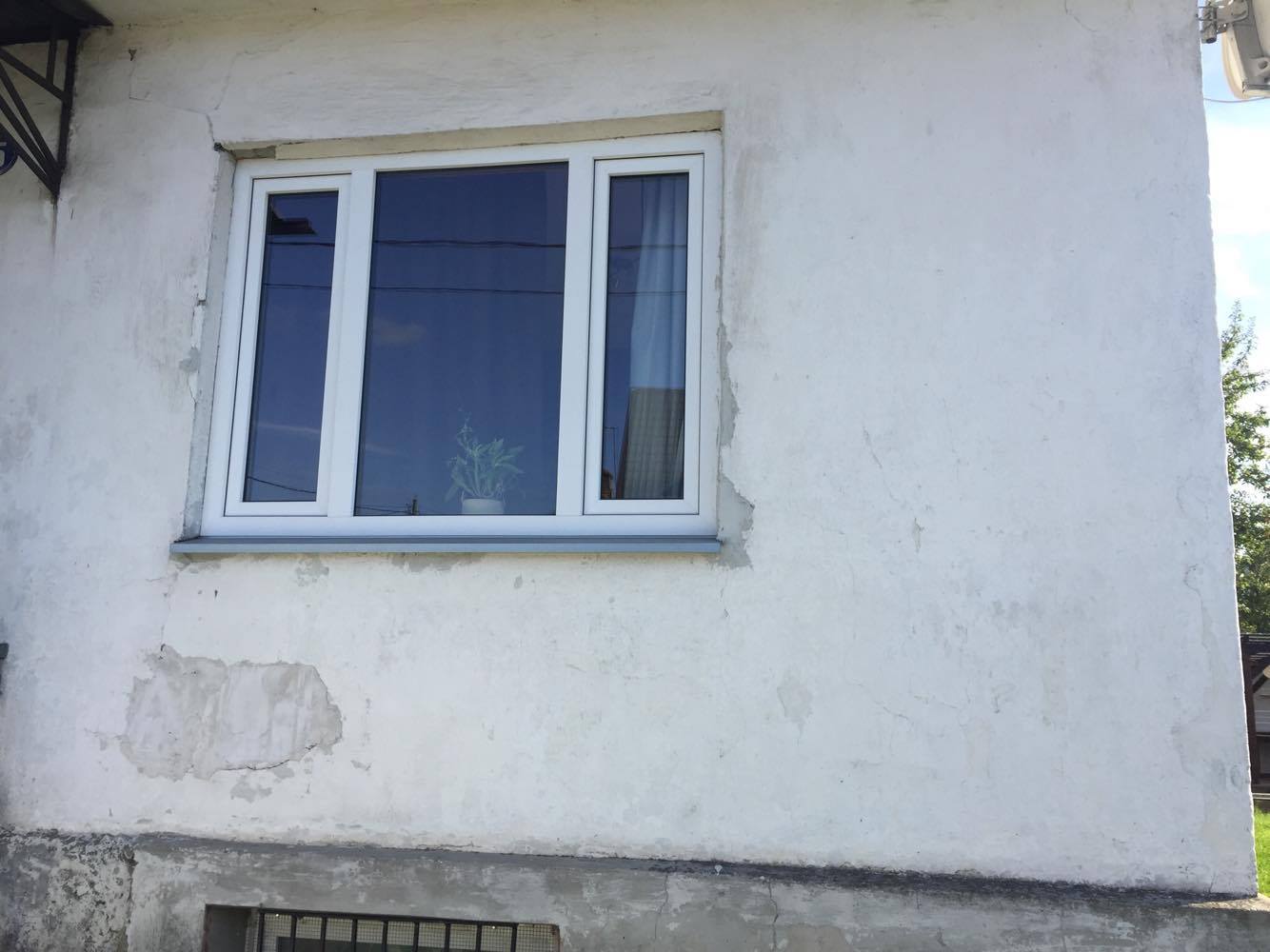

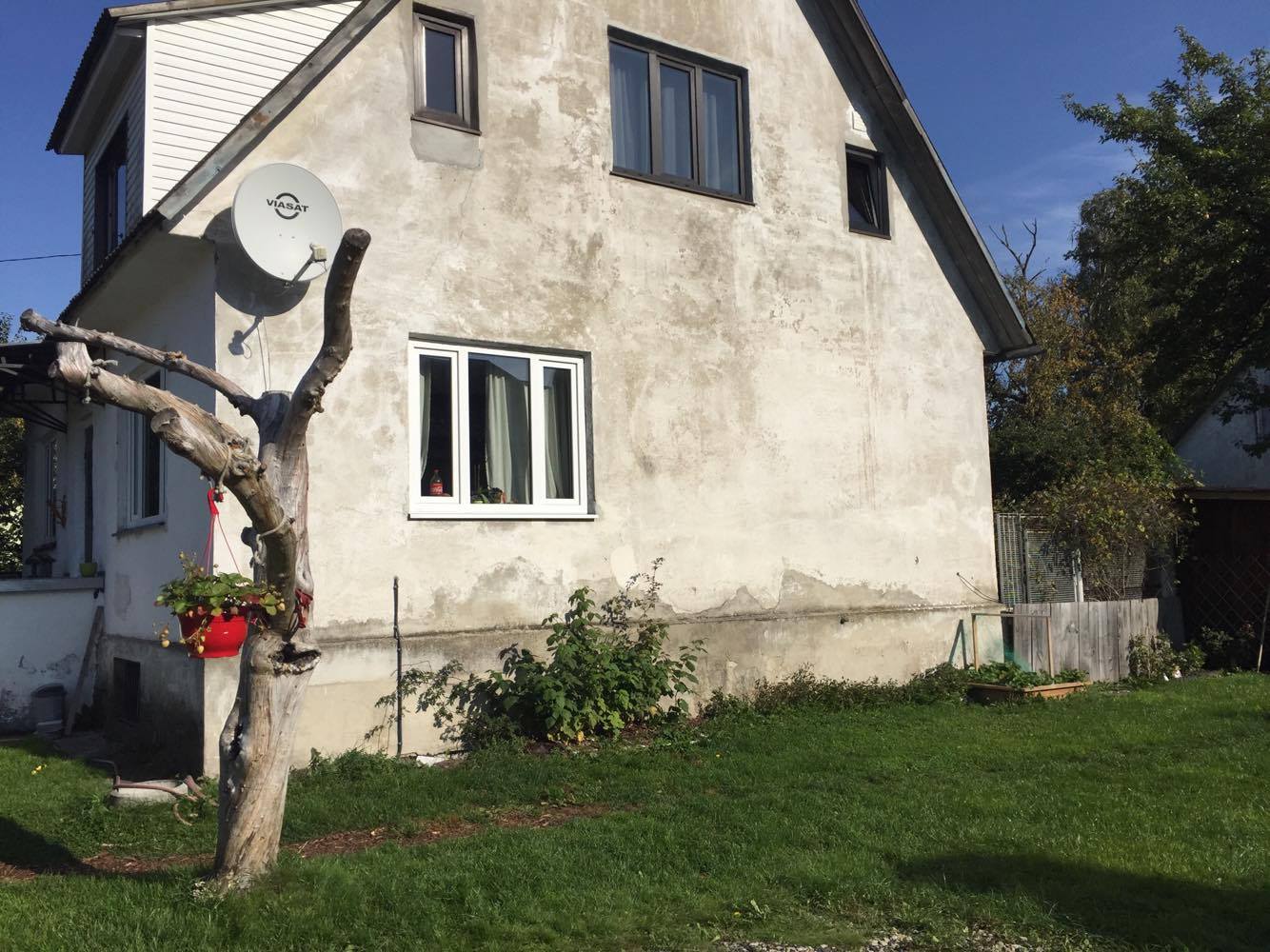

Mure siis sellise maja fassaadiga. Tegu siis 60´ndatel ehitatud majaga ning nagu toona oli kombeks on fassaad siis krohv mille all laastudest sõrestik ja selle vahel saepuru, krohv, tsement ja muu ehitus sodi. Sellele majale puit fassaadi ei pane, sest mehisem mees võiks näpu lihtsalt praegusest välisseinast läbi torgata, laudist (mille all oleks vill) ei saa kuidagi kinnitada. Käisid siin kunagi töömehed kes pakkusid ainukese variandina majale maja ümber ehitada. :? ilmselgelt on selline ettevõtmine liiga kallis.
On siin keegi kes on sellise majaga kokkupuutunud või oskab muidu nõu anda kuidas sellest majast asja saada
Tänud ette

Seepeaks olema omal ajal väga eesrindlik ja tunnustatud materjal - TEP plaat, mitte ehitussodi.

Küülaline kirjutas: 27 Sept 2017, 15:08 Seepeaks olema omal ajal väga eesrindlik ja tunnustatud materjal - TEP plaat, mitte ehitussodi.
Võibolla tõesti aga hetkel on ta oma aja ära elanud ja alla vajunud kõik, nii et kui tapeeti vahetama hakkad paistab see rohkem sodi moodi :D
Re: Mida teha sellise majaga
Ilmselgelt on kas puitkarkassmaja või plokist maja. Mis konstruktsioon on? Selleni tuleks paljaks võtta ja siis saab kindlasti soojustada meeldiva materjaliga.
Sodi najal see püsti ei seisaks.

See tundub olevat puitkarkass.

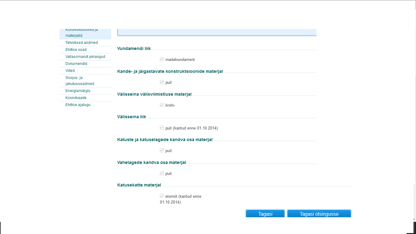

Siis on tegevus teada. Jama pealt maha ja vastu tuleb täis laudis mille peale saad karkassi ehitada ja villa vahele panna ning laudis vms materjal peale. Kas ehitusprojektis ei ole kirjas mis tüübi maja on?
https://www.ehr.ee/app/esileht?0
Siia toksid maja aadressi sisse ja saad ka teada mõndagi.
Samuti vb peaksid hoopis praeguse asemel seina peno kinnitama ja üle krohvima jääb sama välisilme ja ei ole projektiga jamada vaja.

Ma tänan -
Aga kas puitlaudis ja puitsõrestik on sama? Reg on kirjas et välisseina liik on puit aga vanas Delos (projekteerimis toimikus) on välisseinad - puitsõrestiktäidisseinad, mineraalvatt soojustusega
Hirm on laiali kiskuda kui selgub et pole seal mingit laudist vastas
sest laudisest ikka naela näpuga läbi ei vajuta :mrgreen:
Mõte jääb samaks. Isegi kui täislaudist ei ole, siis on vaja see põhk sealt maha võtta. Tee seda kasvõi 1m2 saad asja selgeks mis seal on. Mingid talad- prussid peavad seal sees olema. Ongi võibolla parem kui on karkass ja saad vahelt vana jama kõik välja ja selle asemele uue villa panna ja siis omakorda veel peale ristkarkassiga lisa paigaldada.

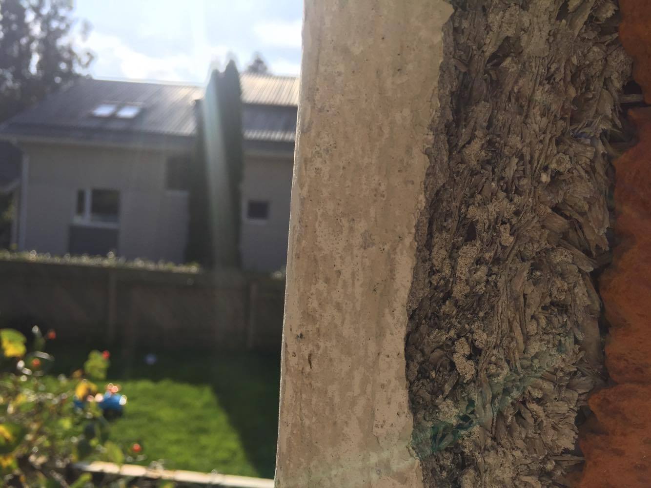

Mul ka niisugune maja, aga tep plaadi all oli laudis, tepp pealt krohvitud. Algul võtsin ka ülemiselt korruselt ühest seinast, maja kahes tasapinnas, tep plaadi maha, tekkis nii suur hunnik prahti, et kui võtaks tervelt majalt, siis tuleks mitu autokoormat prahti, mis selle äravedu maksma läheks? Kinnitasin soojustusroovid krohvi peale pikkade naeltega, jäid tugevalt ja nende vahele panin villa jne.
