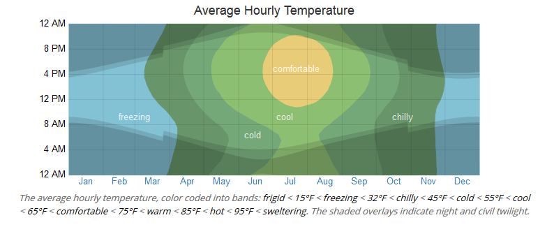

Kas see on jura või praeguses kontekstis plaan töötaks? Ja praegune situatsioon on siis väikese ruumalaga elamine, aga soojusleke suur ning keskmised välistemperatuurid kütteperioodil umbes sellised: detsembrist märtsini -10C kuni 0C, aprill ja oktoober ja november 0C kuni 7C https://weatherspark.com/y/92755/Averag ... emperature
