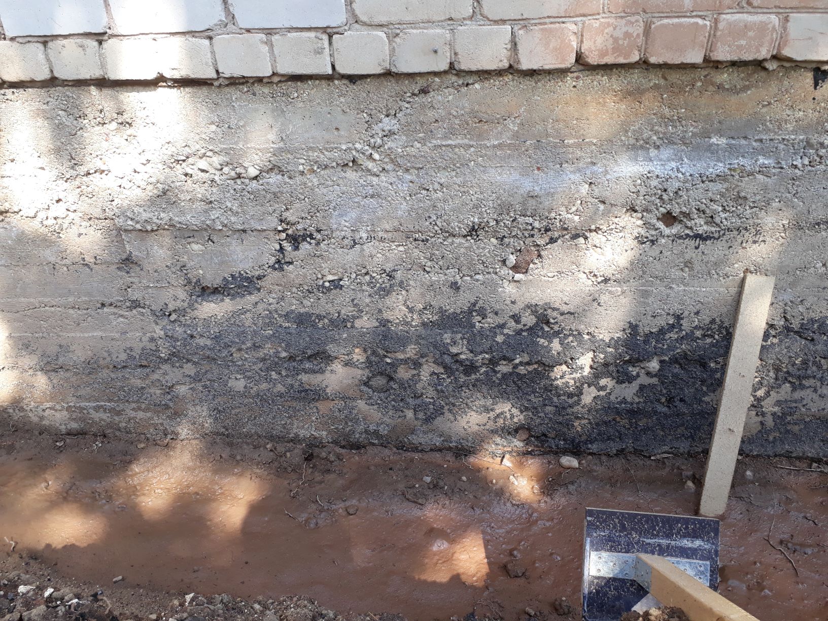

Suhteliselt analoogne asi ees, seepärast ei tee uut teemat.
Olemasoleva kirjeldus: 60datel ehitatud maja, täiskeldriga, valatud vundament paksusega ca 50cm. Vundament tundub olema valatud kruusa peale, keldri põrandad on ka otse kruusale paksusega ca 10cm. Keldripõranda pealispind on vundamendi alumise servaga samal kõrgusel, aga mitte otsapidi vundamendi all. Vundamendil taldmikku pole. (vähemalt ühe ruumi põranda eemaldamisel ja süvendamisel oli selline pilt.)
Vundamendi kõrgus ca 1,7m, millest sokli osa ca 40cm (maaalune osa siis ca 130cm). Hetkel osaliselt vundament lahtikaevatud, täiteks oli pm-lt tavaline pinnas.
Külma talvega olid keldris maja nurkade juures seinad härmas.
Vundamendi soojustamise esmaseks eesmärgiks oleks igasuguste külmakahjustuste tekkimise välistamine, lisaks talvel keldri soojemaks saamine ja boonusena vähemalt vundamendi kaudu tuleva niiskuse osa vähendamine.
Oli plaan:
1. 100mm XPS vastu vundamendi/sokli seina maapinnast ca 70cm sügavusele (ilma vertikaalse soojustuseta jääks siis ca 60cm vundamendi alumist osa, hetkel ca nii sügavale ka lahti kaevatud)
2. 100mm XPS horisontaalselt vastu vertikaalset XPS'i ca 60-70 cm sügavusele maapinnast, laiusega (10+)60cm.
3. Moodustavale "L" kujule paneks selle mummulise vundamendi katte (et kaitsta XPS plaate) ja tagasitäitena kasutaks sama pinnast, mille välja kaevasin.
4. kui tagasitäide on vajunud, teha ca 1+m laiuse kallakuga ala, mis vihmavee seinast kaugemale suunaks. Võibolla ka vihmaveele drenaaži tehtava kallaku lõppu mitte eriti sügavale. Aga see osa mitte sellel aastal.
Asja mõte oli, et kui märga pinnast on vähem vundamendi vastas, on ka keldri sein vähem rõske vms. Seda lisaks soojustuse sooja mõjule.
Aga mida rohkem asja uurinud olen, seda keerulisemaks läheb ja tekib kahtlus, kas ikka oleks mõistlik nii lihtsalt. Sest ...
... vundamendi sein on ebatasane - XPS ja seina vahele jäävad suuremad-väiksemad vahed.
... vertikaalne soojustus kohtub perspektiivis maja fassaadi soojustusega(, milleks tuleb 150mm EPS silver). See teeks XPS plaadi taguse õhuvahe ülevalt kinniseks (praeguse plaani järgi).
Seega segane seis on XPS ja seina vahele jääva vahega - seal ju pm-lt õhk ei liigu - kas see ei või kuidagi kahjulikult vundamendile mõjuma hakata? Või sinna vesi kogunema kuidagi hakata (kuigi alt saaks pinnasesse imbuda ... - vertikaalsed plaadid liimiks seinale vertikaalsete triipudega vahuga + mõned tüüblid)? Ehk võib isegi mingi elu seal tekkida?
Ja kuna alumine osa vundamendist jääb vastu pinnast, siis vundament jääb igavesti niiskeks - kui nüüd jääb osa vundamenti/sokkel XPS taha, siis kas see muudab keldri seina ehk rohkemgi niiskemaks, sest kuivada saab ainult sissepoole? Või XPS ja seina vahele jääva vahe kaudu siiski kuidagi eraldub seinas olevat niiskust ja voolab nt mööda seina alla?
Ehk peaks seda mummukile (vundamendi katet) panema hoopis XPS ja seina vahele ja jätma ülevalt siiski mummukile osa avatuks - kas selle kaudu saaks sein ka väljastpoolt kuidagi (paremini) tuulduda?
(kui julgeks kaevata vundamendi lõpuni lahti ja vundamendi pind oleks sobivam (tasane) hürdoisolatsiooniks, siis oleks juhendeid küll ja küll, kuidas teha. aga on nagu on)
Oleksin tänulik sisukate arvamuste, soovituste ja ka kriitika eest! Enim pelgan varasema seisu hullemaks tegemist.

Härmas oli sein siis ilmselt selle tõttu, et maapinnast kõrgemal osal jahtus seina sisepind allapoole külmumistemperatuuri. Pinnase sees olevat osa isoleerib ja "kütab" maapind juba ise. Ma paneks kleepesegu ja tüüblitega XPS-i selles osas, mis on sul lahti kaevatud. Peale võid mummukile ka siis panna, kaitseb mõnevõrra mehaaniliselt ja kui plaan dreenima hakata, siis mummukile paigaldusel seda arvestada. Hüdroisolatsioonil väljapoole tegemisel väga mõtet pole, kuna sa ei saa kogu ulatuses seda teha (vertikaalne ja horisontaalne). Juhul, kui keldrisse tungib vesi sisse, aitavad negatiivsele survele vastupidavad võõbad, mille kannad peale seestpoolt.
