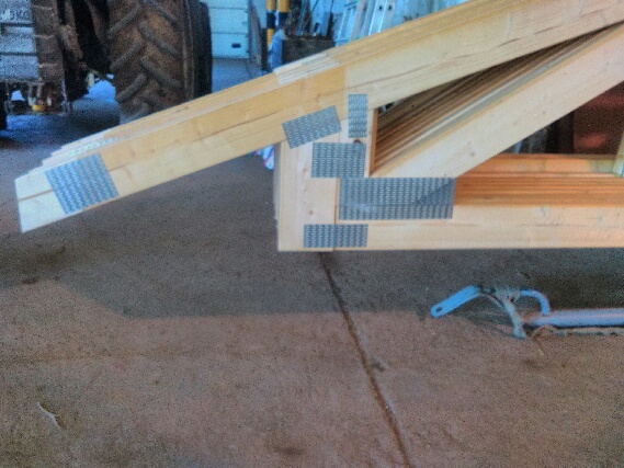

Juhtus selline lugu, et tellisin majale fermid ja fermivalmistaja oli projekti valesti lugenud ja tegi põhi maja fermid 10600 mm pikkused 18 tk 350 mm lühemad ja garaazi omad 10 tk 9000mm pikkused 400 mm lühemad! Nüüd pakkus fermitegija variandi välja, et teeb pikemaks ja paneb põhi fermidele mõlemale poole 175 mm ja garaazi fermidele 200 mm püsti postid juurde ja räästale samuti!
SIIT SIIS KÜSIMUS, KAS SEE ON LUBATUD JA KAS KANNAB VÄLJA KATUSEKIVI VÕI TULEB KÕIK UUESTI LASTA TEHA?
Lisan ka pildi fermi otsast.

Kuipalju jääb ferm seinale toetuma ehk kui paks sein on?

Sein on 200 mm aeroc. Algne fermijooks jääb kandma 25 mm + 175 mm pikendatud osa-ehk lõpuks jääb 200 mm kandma nii nagu vaja! Küsimus on see kas see ogaplaat õigustab ennast ära ja ferm järgi ei anna sealt lisaks pandud osa juurest!
Re: FERMIDE PIKENDAMINE-KAS ON LUBATUD???
Algselt pidi toetuma aluspuu peale. Nüüd toetub kõik selle klotsi peale ja aluspuu ripub selle küljes.
Kui võimalik siis vähemalt ümber teha alumine vöö. Joonise järgi on aluspuu ka keskelt jätkatud, kuna nii pikka materjali naljalt ei saa. St et saab ka eemalt maha lõigata aluspuu ja sealt jätkata nii et kannaks müüri peal.
Kui lihtne ogaplaati kätte saada on seda ei oska öelda.
Samas on tellitud ju joonise järgi ja tehti teisiti seega on see enamasti tootja mure.

Ma mõtlen ka , et klots peaks vastu võtma kogu katuse koormuse ja 8 pikka fermi toetuvad ainult otsdele-keskel toetuspunkti ei ole! Peaks laskma siis kogu fermikomplekti laskma uuesti teha!

Teoreetiliselt on lubatud. Kuid kuna muutub sõlme geomeetria muutub ka sisejõudude rakendus toepunktis - tekib üsna suur ekstsenrilisus. Kui fermide tootja on kõik selle fermi kontrollarvutustel arvesse võtnud ja selle põhjal lahenduse koostanud ning vastutab oma lahenduse õigsuse eest siis pole justkui probleemi. Küll tasuks selline muudatus koos vastutusega kirjalikult fikseerida.

Juba ilma arvutusteta on kerge ette kujutada, et suurte raskustega rebib selle kõige alumise ogaplaadi lahti ning seejärel vajubki katus kokku.
