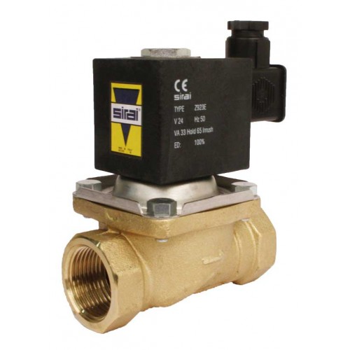

...mul juhib magnetklappi (NO) maja valvesüsteem.
Re: automaatne vee sulgemine
Magnetklapp vast kõige lihtsam, ülal viidatud SIRAI kohta midagi head ei räägita, püüa vaadata teiste tootjate toodangut - Danfoss, Asco.

Magnetklapiga on mitu muret;
- pidi tekitama hüdrolööke kui surve torustikus kõrgevõitu
- vajab pidevalt voolu lahtihoidmiseks ja elektri kadumisel oled veeta
- või vastupidi, elektri kadumisel uputab edasi!
