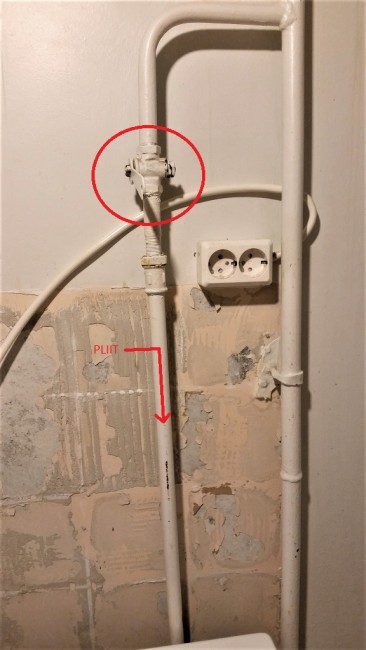

Seoses köögi remondiga tekitab natuke peavalu vana gaasipliit. Soov on gaasipliit lahti ühendada remondi ajaks ning kui remont valmis, siis paigaldada uus gaasipliit. Kui sai uuritud vana gaasipliidi ära vedamise kohta, siis öeldi, et gaasipliidi lahti ühendamiseks/uue ühendamiseks peab kutsuma spetsialisti.
Lisan pildi.: Nagu pildilt näha võib, siis gaasipliiti mineval torul on kraan, kust on võimalik gaas kinni keerata ning vahetult peale kraani on keere, kuhu on siis ühendatud toru, mis läheb pliiti.
Mida silmas pidada, kui soov gaasipliit lahti ühendada ning mingi aja pärast uus gaasipliit paigaldada?
Kuna ise selles valdkonna spetsialist ei ole, samas ei näe ka otsest vajadust spetsialisti kutsumiseks, siis küsin nõu natuke teadjamatelt.
Millised on ohud? Kinni keeratud kraani puhul ei pruugi olla gaas täielikult suletud? Selliseljuhul ehk leidub ehituspoes miskit, mida ohutuse mõttes veel sinna otsa keerata?
Või tuleb igaljuhul spetsialist kutsuda selleks otstarbeks? Kõigepealt tuleb ühendab pliidi lahti, siis mingi aja pärast tuleb ühendab uue gaasipliidi?
Ette tänades!

Re: Gaasipliidi vahetamine
Igatsugused gaasitöid võivad teha ainult MTR registreeringut omavad firmad. Jah, sa saad ka ise sellega hakkama, aga õnnetusjuhtumi korral ei maksa kindlustus sulle mitte sentigi ja näiteks õnnetuse puhul, mille tagajärjel on kellegi jaoks haiglas olek või lausa letaalsem tagajärg, siis ehk kinnismajja minekut ei ole, aga krimkaristuse omavolilise tegutsemise eest saad kindlasti + valurahad kannatanutele + remondikulud kolmandatele isikutele + oma remondikulud. Kas see spetsialisti kutsumine ja talle makstav raha on seda väärt? Valik on sinu!allar86 kirjutas:Või tuleb igaljuhul spetsialist kutsuda selleks otstarbeks? Kõigepealt tuleb ühendab pliidi lahti, siis mingi aja pärast tuleb ühendab uue gaasipliidi?
Seda enam ma ei mõtleks isetegevusele!allar86 kirjutas:Kuna ise selles valdkonna spetsialist ei ole, samas ei näe ka otsest vajadust spetsialisti kutsumiseks, siis küsin nõu natuke teadjamatelt.
PS. Ei ole teadja, aga loodan ka, et mitte loll.
Kordan ühte loetud minu jaoks head mõttetera: "Järeldusi teeb see, kes ei oska ennetada.".
Kutsuda vastav spetsialist kes keerab trepikojas korra gaasi kinni, ning vahetab toas kraani tänapäevase vastu, kontrollib leket, keerab toa kraani kinni ja tõstab mütsi. Pärast kui köök valmis ja uus pliit paigas tuleb sama vend ja teeb ülejäänud toimingud.

Lugemata postitus Postitas allar86 »
Aga puht sportlikust huvist sooviks teada, et miks ise gaasipliidi lahti ühendamine ja tagasi ühendamine keelatud on. Ma saan aru, et peamine oht seisneb selles, et võib gaasileke tekkida. Ehk siis on võimalus, et torule paigaldatud kraan ei pea 100%? Tagasi ühendamisel tehakse haövad ühendused?
Kas seda leket ei saa siis näiteks gaasianduriga tuvastada? Pidavat ka olemas oleme mingisugused aerosoolid, millega tuvastada gaasileket.
Mikrolaine ahju juhendis seisab ka punkt, et kassi kuivatamine mikrolaine ahjus on keelatud - kuna elu on näidanud, et inimesi, kes ei mõtle on päris palju - kas siin saab paralleele tõmmata?
Või on siin siiski ka sellised ohud, millele mitte spetsialistist, mõtlev inimene ei oska tulla?
Kui kutsun spetsialisti, kes remondi ajaks pliidi lahti ühendaks ja teeb kohapeal järgnevad tegevused: sulgeb kraani, keerab mutrivõtmega toru lahti, küsib raha ja lahkub - siis on natuke nadi küll.
A.S.
Kusjuures vanasti kontrolliti leket täiesti tavalise põleva tikuga, päriselt ka.allar86 kirjutas:Kas seda leket ei saa siis näiteks gaasianduriga tuvastada? Pidavat ka olemas oleme mingisugused aerosoolid, millega tuvastada gaasileket.
Nagu juba kirjutasin, et gaasitöid võivad teha ainult vastavat litsenseeringut omavad firmad.allar86 kirjutas:Kuna korter on ka kindlustatud, siis ilmselt tuleb gaasimees kohale kutsuda.
Olgu, teed ise ja usun, et saad ka väga edukalt sellega hakkama, aga ... kui juhtub õnnetus, mingi kõigi halbade asjade kokkusattumine, siis ei jõua sa ennast ära kiruda, et ei lasknud seda tööd teha ametlikul firmal, sest kindlustus näitab valuraha asemel trääsa. Ei tea firmade hindasid, aga oletame, et kas oled valmis loobuma paarisaja euro kokkuhoiu nimel paari tuhande euro suurusest kindlustuse hüvitisest. Mina ei oleks!
Valik on sinu ja veelkord: "Järeldusi teeb see, kes ei oska ennetada". Venelastel on ka üks mõnus ütlemine, mis tõlgituna kõlab nii: "Mida rohkem paberit, seda puhtam pee".
Lugemata postitus Postitas Voltamper »
PS. kas võrgugaasi peal olevates korterites ei ole mitte teatud aja tagant kohustuslik seadmete kontroll? Eelmisesl aastal oli lekkivate gaasisedamete pärast mitu tõsist jama ja peale seda vist karmistati ka midagi?
Lugemata postitus Postitas teadmameeskond »
Samahästi võiks öelda, et segistit ühendada ja wc potti paigaldada peaks kutsuma toruabi 50 euri väljakutse pluss tunnitöö. Muidu uputad võibolla terve maja ära ja maksad terve ülejäänud elu.
Ja üleüldse keerad Sina võibolla selle gaasivolla paremini kinni, kui mingi eelmine õhtu tinapannud Petja, kelle tööandjal on küll see litsents olemas ja Petja on kuskil loengus tukkunud, kah pohmakaga.
See seadus või reegel on tehtud selleks, et pool keskmist elanikkonda laseks lihtasalt tobi suus hajameelselt ja teadmatusest üleüldse ehitusmaailmast midagi õhku, samal ajal kui mingit "gaasitööd" teeb.
Ärge nüüd mingit teemat üles võtke. Aa, mul on gaasifirma kodus käinud, ei olnud sellist suhtumust, et tegemist on tuumafüüsikaga, mida teeb valgete kinnastega litsenseeritud insener. Peale seda olen boilerid pliidid ise ühendanud ja hooldanud. Toimivad siiani. Ptuiptuiptui, aga eks ma olen muidugi andekas kahh.
Aga sel juhul on ikkagi loogiline asjade käik teemaalgatajal selline, et sa keerad köögis gaasikraani kinni, viskad vana pliidi minema, teed remondi ära, ja siis kutsud gaasifirma uut pliiti ühendama ja võimalik ka, et gaasiarvestit ümber paigadaldama. Enne seda muidugi tuleb kõik tulekindla kangaga (või muu käepärase materjaliga) kinni katta, sest need mehed ette ei vaata - kui leek on peal, siis leek on peal.
Juhul kui muidugi suudad midagi ise pliidilahtiühendamisel pekki keerata, siis trepikojas on suur ja punane püstaku gaasikraan. Ja siis pead tõesti kiirväljakutse tegema.
Aga mingi pliidi või boileri lahtiühendamise eest raha maksta on raiskamine.
Lugemata postitus Postitas uus kraan »
..oma kindlustusega suheldagi. Küsida, kas peab, mis peab, kuidas peab, kes tohib.allar86 kirjutas:Kuna korter on ka kindlustatud, siis ilmselt tuleb ..
Need vastajad siin ei anna garantiisid, akte, hüvitisi. Kindlasti lohutada oskaksid või mõistvalt vaikida. Pärast.
Vana kraan pole säilitamist väärt.
