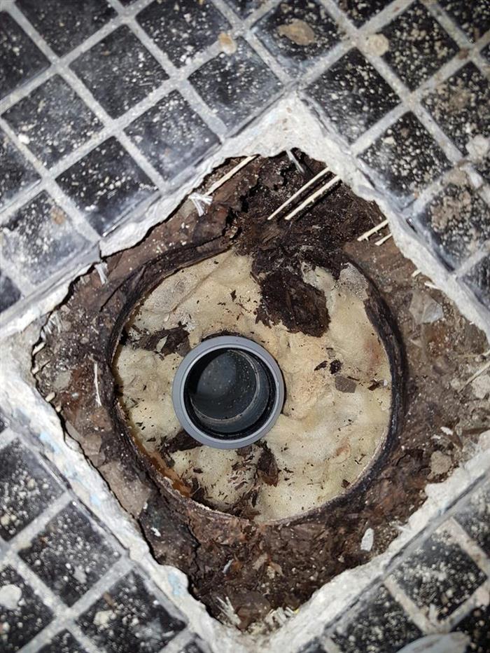

Kuna alumisel korrusel hakkas vett mööda seina alla voolama, siis sai kahtlusalusena lahti võetud 2.korruse duššinurga trapp. Vaade selline nagu allolevatel piltidel. Pildil näha olev betoon trapikaeluse all oli märg. Tundub, et mingit hüdroisolatsiooni ei paista kuskil. Plaadi alt natukene sinist möginat on küll näha, aga trapi ümbruses ei midagi. Ise pole küll suurem sisetööde spetsialist, aga pilt tundus igal juhul kummaline :roll:
Nüüd siis küsimused targematele:
1) Kuidas tihendada esimesel fotol viidatud ühenduskohta? Seal tundus olevat näpuga katsudes pilu, mis oli silikooniga tihendatud ja silikoon ei ole sinna püsima jäänud.
2) Kas teisel fotol viidatud vuuk peaks olema tihendatud silikooniga või plaadiseguga? Enne lammutamist oli silikoonitud.
3) Millega tihendada viimasel fotol näha olev trapi krae ja korpus omavahel?
3) Kuidas teha korralik hüdroisolatsioon sellisele lahendusele?
4) Kas annab üldse olemasolevat edukalt taastada või peaks kogu trapi välja vahetama?
Suur tänu juba ette heade mõtete eest :hello:

Sai siis trapi ümbrus lahti lõhutud ja vaatepilt selline :
Lootsin, et pääsen kergemini, aga nüüd läheb siiski kogu duššinurga alune põrand lammutamisele. OSB-plaat trapi ümbruses on mäda. Õnneks tundub, et niiskuskahjustus ei ole väga suur, aga seda enne laiali lammutamist raske öelda. Tegemist vaid mõni aasta tagasi valminud objektiga :evil: .
Nüüd vähemalt olen teoorias tugev ja suudan ise taastamisel ehitusjärelvalvet teha. :)

Õige lahendus. See mosaiik tundub kuidagi eriti rõve nii suure pildi peal. Plaadi põrand ka üle siis juba, kui midagi ilusat ja head tahad.
Libe pole igapäevase seebivee dushitamisega?
Postitusi: 11563
On tänatud: 334 korda
Re: Mida sellisest trapi paigaldusest arvata?
Kui plaati soovid säilitada (olemasolev suht kole, kas maksab?) siis meiseldaks sügavamaks, teeks korraliku hüdrotõkke (fibercum jt.) ning teeks maksimaalselt juhendi järgi trapi paigalduse tagasi. Seejuures testiks hüdrotõket - paned avale korgi ette ning lased trapi ava vett täis, kui vesi jääb peale mitmeid tunde alles siis peab. Ja siis trapp
Vaevalt säilinud plaati on, muidu võtaks terve plaadi osa välja siis meiseldaks sügavamaks ning teeks juhendi järgi trapi. pärast plaadid uue plaadiga üle.
Alati saab olemasoleva põranda plaadid välja lüüa ja kõik uuesti plaatida.
