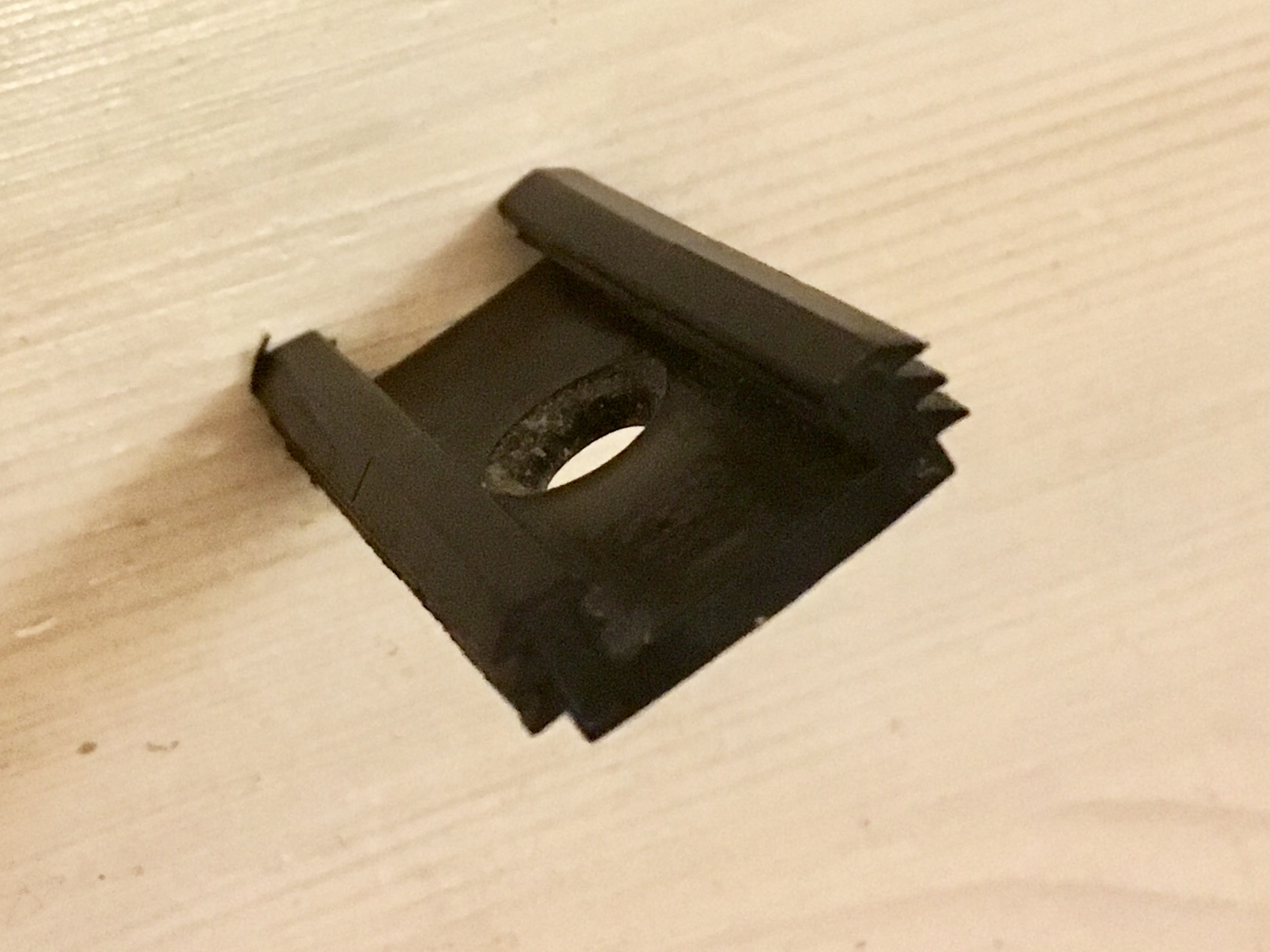

Kas klambritega või kuidas neid nimetatakse, ei saa? Millede külge liist oma soonega kinnitub.

Seda tüüpi liistud on, et neile klambreid ei käi.

Kas su liistule mingid klambrid külge ei hakka? Kruvid seina ja need kohad kus lainetab midagi paned liimi vahele ja vastasseinast toestades. Liimi ja klambritega kombineerides peaks saama pandud küll. Välisnurkadele korralikult liimi vahele ka ja võimalusel või vajadusel peitnaelaga kokku. Kui kardad naela lüüa, siis pane üks peitnael akutrelli külge ja puuri liistule auk ette, siis ei pea kartma et halvasti läheb ja naela lõpu lööd mingi vardaga liistuga tasa. Mina kasutasin käepärast magnetotsa.

kas sellesse soonde käib siis mingi klamber? :scratch:

Klamber jah.

Hiid kirjutas:kas sellesse soonde käib siis mingi klamber?
See on just sellise klambri jaoks tehtud liist.

Sa päästsid just mu päeva! :good:

järgmine kord mine osta normaalsed liistud linconast, kährsi spoonliistud koos klambritega
