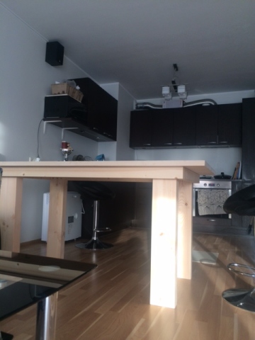

Plaan meisterdada männipuidust söögilaua jalad ja nö vöö sinna ümber ning lauaplaadiks tuleb männivineer peale. Millega seda pärast mõistlik lakkida oleks. Vaatasin ise, et tikkurila kiva mööblilakke on hea võimalus toonida, samas mõni vanakooli tisler pakub, et peaks hoopis parketilakiga tegema. Kui tugev see mööblilakk siin olla võiks võrreldes parketilakiga? Parketilakki ei saa toonida, mispärast seda ei sooviks kasutada, aga kui tema kvaliteet ja vastupidavus oluliselt parem, siis ehk tõesti kasutada seda.

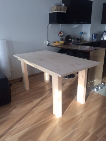

Asjad lihvitud ja silutud, ka vineeri sai autopahtliga paarist kohast tehtud täiteks. Niiaplju on laki kohta mõte valmis, et pool matt saab olema (juhul, kui läheb lakkimisele). Enne kokku panemist oli kindel plaan tumedamaks saada, siis nüüd enam ei teagi. Nägin poes üht lauda, mis oli valgemaks toonitud lakiga ja see meeldis täitsa. Eks saab sellekohapealt veel mõelda, ei hakka kiirustama.
Keerulist polnud miskit, ning selline viimistlemata kujul
