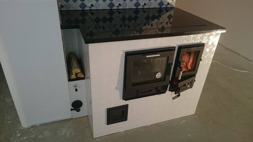

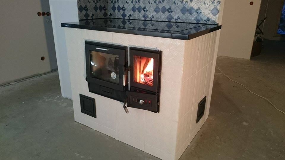

Selles külas sellel perel nüüd saunamajas selline pliit. Lähen ka vaatama.
- REIN.jpg (45.09 KiB) Vaadatud 3551 korda
- REIN p..jpg (52.34 KiB) Vaadatud 3551 korda
