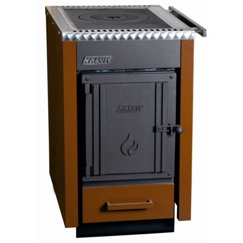

Plaan...ostetud sai
Kalvis KO2-N
Võimsus: 14 KW
Kõrgus: 750 mm
Laius: 500mm
Sügavus: 770 mm
Lõõri läbimõõt: Ø 130 mm
Kaal: 118 kg
Värv: pruun
Kuna suitsutoru on all ja võimalus on sellega küta ka soojamüüri.
Oleks vaja Kalvisele soojamüüri. Suve ja talve lõõriga.
mis laiusega kivi kasutada? 8,5 või 12,5?
Mitu lõõri võiks olla?
Ootan tagasi sidet ja kriitikat.
Pilt pliidist.

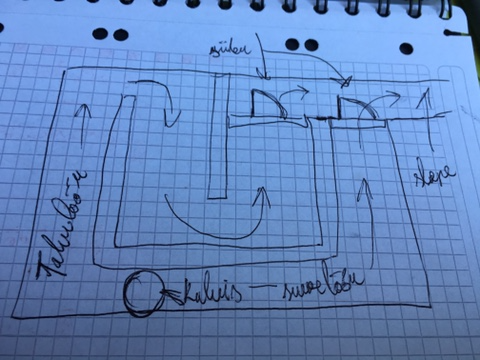

Lõõri laiuse kivi 8,5 cm (servi). Üle kolme lõõri ära tee (korstna tõmme). Klassika on vertikaallõõridega aga kui otsa saad pelte panna, soovitaks tõusva horisontaallõõriga.

Klassikaline soojamüür ongi ju 3 lõõriga,neljas otselõõr ja väga vajalik.Müür ikka 85mm kivi lappi.

Ok teeme servi kivist,aga millre poolest on 85mm kivi parem kui 120 mm kivi?Kive läheb rohkem,segu ka ja tuleb kallim.
Üle kolme lõõri ei tohikskii teha,tõmbavad kõik,AGA 4-5 lõõrilised viimased lõõrid pigituvad.

Joonestan hetkel müüri lõõre joonisele. plaanis oligi teha 3 lõõri ja 1 suve lõõr.
Kiirel visandasin mõtte paberile.

Klassika on soojamüüri puhul see kui on "suvelõõr" (nüüd nimetatakse seda stardilõõriks) ja on kolm vertikaalset lõõri. Tean inimesi, kellel oli 5 vertikaalset lõõri + suvelõõr kuid nad olid püsti hädas sest tõmmet ei jätkunud. Tõusev horisantaallõõriga soemüür ei ole klassika, suht vähe levinud. Boonuseks on hea tõmme ja soemüüri soojenemine alt. Tegelt saab esimese lõõri teha ka lappi kivist nii et väljanägemine on tipp topp.
Soemüür on siiski otse pliidi korstnasse ühendamise asemel igal juhul kasulikum sest kasutegur on kõrgem ja saab boonusena tuba soojana hoida kuni hommikuni.
Kui nüüd kivid lappi panna siis tuleb minimaalselt kütta neli tundi, et esimesed kivid soojaks tõmbuksid, seejuures oled köögist teinud sauna. Servi pandud soemüüril aga lõpetadki pliidi kütmise just siis ära kui soemüür hakkab soojaks saama, vältides sauna staadiumisse jõudmist.

Eile tõime Kalvise ära koju ja uurisin lähemalt 500 € on pliiti kyll. ei ole sama nikats nagu need odavad pioneerikad.

Alguses väljapõeldud lõõride asetus mida netist uuritud ja peaks töötama. On ruudulisel paberil ära joonistatud.

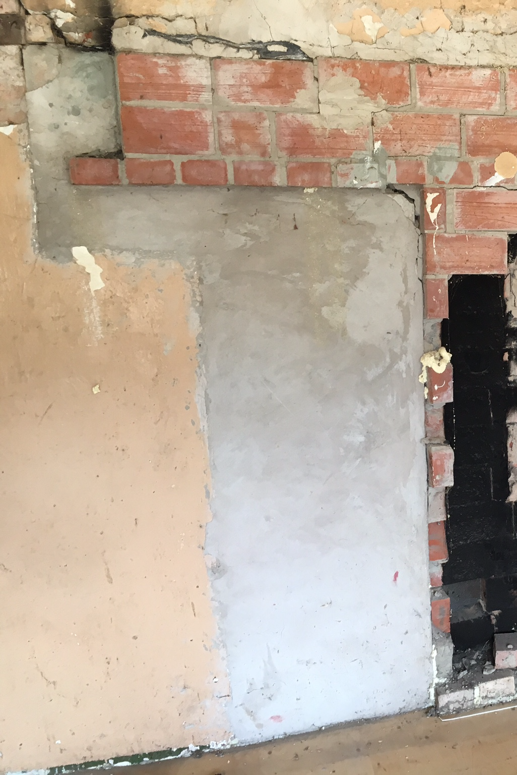

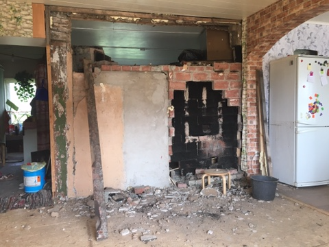

Ja siis sai ka lisatud pilt endisest soojamüürist.
download (2).png (326.37 KiB) Vaadatud 7847 korda
Kõige pealt jooksis 2 kivi serviti kõrgus plekkahju lõõr.
download (1).png (2.11 MiB) Vaadatud 7847 korda
Mina küll ei mäleta täpselt, aga ema ütles, et vanal pliidil vesi keema ei läinud kuid soojamüür paukus nii mis jube...et ise oli pannud ahju suituslõõrile terve kivi veel ette.
Ahjul tõmbega pole kunagi probleemi olnud.
Korsten on ka 2,5x2,5 kivi lai 2 lõõriga. ja umbes 9 meetrit pikk...

Kalvisel ja tavalisel pliidil ikka meeletu hinnavahe.. paljalt pliidraud maksab juba 300€
