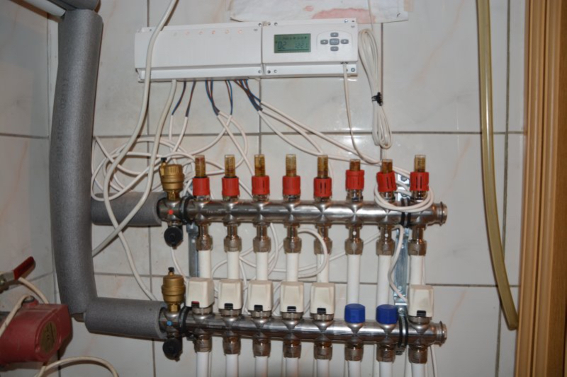

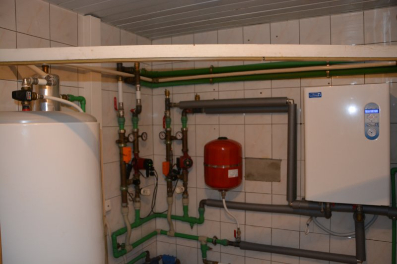

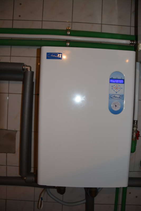

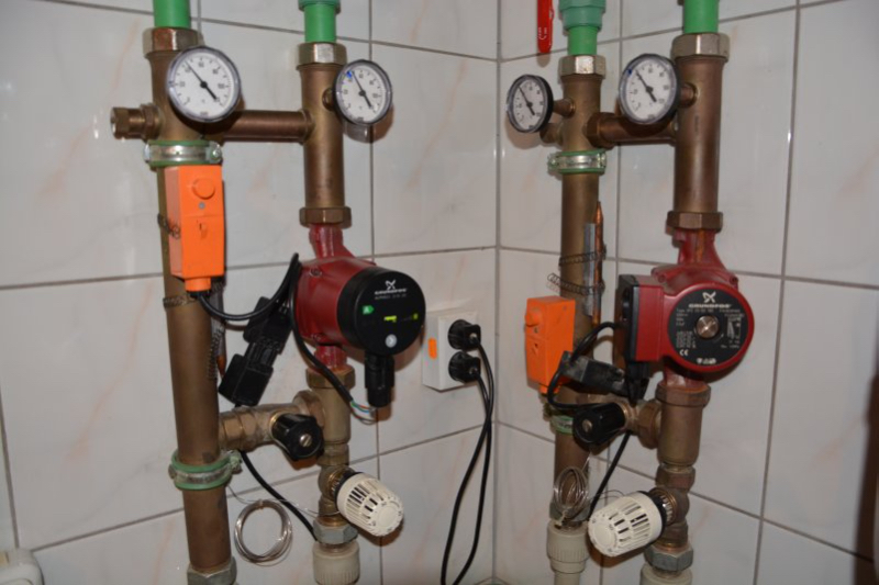

Mure on järgmine: 3-kordne kivimaja Tallinnas (1998 a) 220 ruutmeetrit köetavat pinda , ainult vesi-põrandaküte , mida köetakse elektrikatlaga ( Attack Electric Excellent 24 2,5-22,5 KW) . Niipalju kui aru saan , siis katel soojendab nii kütevett kui ka tarbevett (Boiler Thermor 300 L) . Esimesele korrusele küttevett ringi ajab pump GRUNDFOS UPS 25-60 180    , ning teisele GRUNDOFS ALPHA 2L . Igal korrusel on eraldi 6-tsoonilised Watts raadio kontrollerid ,mis on ühendatud põrandaküte kollektoritega. Tubades on Watts raadio termoregulaatorid/termostaadid .
Elektriküttesüsteem sai paigaldatud alles 2 aastat tagasi tuntud firma poolt ( 09.2012) .Kahjuks peale uue süsteemi paigaldust omanikud kolisid välismaale ning maja oli seisnud tühjalt 2 aastat (hoiti sees 10 C , keegi pole külma ilmaga maja korralikult kütnud) . Hiljuti sain selle maja "õnnelikuks" omanikuks ning probleemid algasid :) Küttesüsteem ei jõua maja üles kütta .
Loomulikult pöördusin otse paigaldaja poole , firma spetsialist käis kohapeal , vaatas süsteemid üle ning oli kindel et kõik on korras , lihtsalt läheb aega et maja soojeneks . Kahe nädala pärast seis oli täpselt sama nagu varem , toad on külmad ( ~15-18 C) . Sama spetsialist jälle tuli kohale , pani põrandatorudesse voolama 47-50 C vett ( kattel on 55C peal) , ning vaikselt hakkas tubades temperatuur tõusma ( väljas +4 C - mõnes toas on temp. tõusnud 22 -23 kraadini , mis on juba päris soe , kuid ülejäänud toad on külmad - 16-18 C) , kuid niipea kui väljas temperatuur langeb , langevad ka temp. majas .

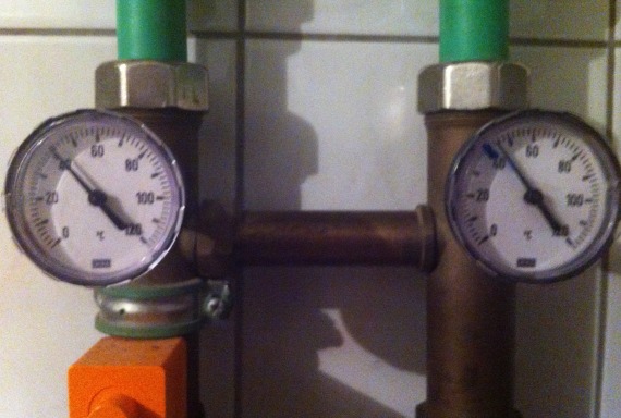

Igaks juhuks täpsustan andmeid: Elektrikattel on 55 C peal
1-korruse pealevoolu temp . 43C , tagasivool 41 C , toasooja tubades 18- 21 C (termoregulatoritel on määratud 22C)
2-korruse pealevoolu temp. 44C , tagasivool 40 C , toasooja tubades 16-20C (termoregulaatoritel on määratud 22C , vannitubades 24C) . Minu arvates pealevoolu temperatuurid on liiga kõrged põrandaküte jaoks .

Tundub, et ka küttegraafik on paigast ära. Lühidalt siis tundub kirjelduse põhjal, et süsteem uurib välisõhu temperatuuri ja selle põhjal otsustab kui kuum peab olema küttesüsteemi vesi. Seda seost nimetatakse küttegraafikuks. Lahenduseks otsi kuskilt selle alumisel pildil oleva aknaga ja nuppudega kasti juhend ja loe see läbi. Seal peaks olema kirjas mismoodi seda süsteemi mingis olukorras tööle panna. Kui aru saad on hea kui ei saa aru siis tuleb mõni pädevam tegelane kohapeale kutsuda. Peale kõike muud on veel "meeldiv" võimalus, et mõni vajalik sõlm on üleüldse katki ja kogu see pusimine on sel juhul ainult ajaraiskamine.

Natuke jääb arusaamauks kus see 2..4 C temperatuuride vahe on mõõdetud
Inimese kehatemperatuur on ca 37 C . Kui Sa katsud käega neid kollektori torusid kus on klapid ja need 2 sinist nuppu so tagasijooksu torusid siis kas need on käega katsudes võrdselt soojad (so 40 C nagu Sa väidad)?
Kaks kontuuri peaks olema külmad sest need on katki.

Vabandust , valesti sain aru . Iga kontuuri temp. vahet ma ei tea , kollektorite kontuure käega katsudes on temp. enam vähem sama nii pealejooksus kui ka tagasijooksus , välja arvatud kinnised kontuurid . Kokku kontuure on 1-el korrusel 8 kontuuri (2 on kinni) ning teisel korrusel 6 kontuuri (1 on kinni)
PS. Minu eelmises postituses temperatuuride vahe kohta pilt :

Kui Sa katsusid kõiki kontuuride torusid siis on pilt kurb.
Pealejooksult jookseb soe vesi kontuuri. Kui tagasijooks oleks külm või oluliselt külmem siis võiks arvata et vee vool on väike või automaatika klapp kinni. Antud juhul ei anna osa kontuure piisavalt soojust tuppa.
See tähendab et maja piirded annavad rohkem soojust ära kui küte peale annab.
Õrn võimalus on ka et osa põrandakütte toru on kuskil müügiks läinud kuid see teadmine eriti ei aita ja on ka rohkem teoreetiline. Muidugi 40 C põranda peal peaks paljajalu päris soe tunne olema.
Kas paljaste jalgadega jalutades on kõik põrandad kuumad?
