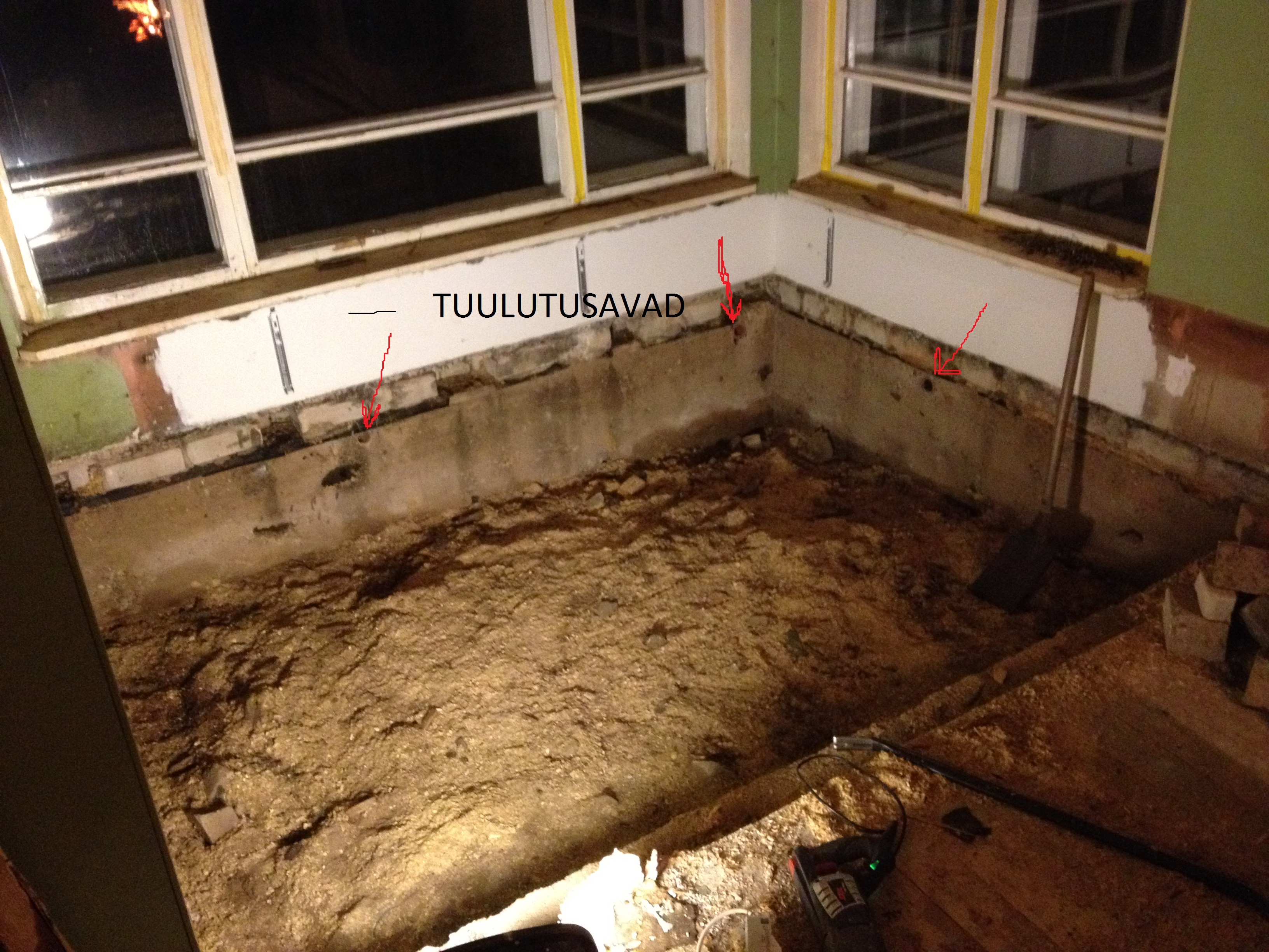

kõik orgaaniline põranda alt välja visata alustuseks (muld, vana saepuru, kõik mis saab mädaneda), tuulutusavad suuremaks teha, näriliste võrguga katta ja siis 10x250 immutatud laagid, tuuletõke alla, penoplast vahele , 22mm osb peale . Pead veenduma, et põrandaalune tuulutus ka reaalselt toimib.Herr kirjutas: Endal plaan uus põrand teha 5x15cm puit(2ximmutada) ja 15cm eps80 ja nii vähegi kui võimalik õhutihe, laagide peale 20mm saepuruplaat.Tuulutus vahe jääb 40-60 cm laagide ja pinnase vahele, mida arvavad asjaga tegelenud või teadlikud inimesed?

Kas arvate et 5x15 laagid jäävad nõrgaks(pikkuseks tuleks 2.3m) või 15cm peno liiga vähe?Külaline kirjutas:kõik orgaaniline põranda alt välja visata alustuseks (muld, vana saepuru, kõik mis saab mädaneda), tuulutusavad suuremaks teha, näriliste võrguga katta ja siis 10x250 immutatud laagid, tuuletõke alla, penoplast vahele , 22mm osb peale . Pead veenduma, et põrandaalune tuulutus ka reaalselt toimib.Herr kirjutas: Endal plaan uus põrand teha 5x15cm puit(2ximmutada) ja 15cm eps80 ja nii vähegi kui võimalik õhutihe, laagide peale 20mm saepuruplaat.Tuulutus vahe jääb 40-60 cm laagide ja pinnase vahele, mida arvavad asjaga tegelenud või teadlikud inimesed?
Re: Tuulduva põranda ehitus!
kõik oleneb raskusest mida need laagid kandma peavad ja peno paksus oleneb sellest millist U arvu sa ruumile taotled, kui seal peal keegi ei käi, siis on 5x10 piisav. aga lambist vastates , et üldjuhul jäävad 5x10 nõrgaks ja painduvad läbi , peno on piisavalt ei pea 250 panema .Herr kirjutas: Kas arvate et 5x15 laagid jäävad nõrgaks(pikkuseks tuleks 2.3m) või 15cm peno liiga vähe?

Kui lisa tugevust tahta, siis seo alt risti keskelt ühe 5x10 ära talad. Samas soojustuse mõttes võiks see pigem 200 pruss olla või 150 alla ja 100 risti peale. Ühtlustab ühtlaselt ka puidu kõverusi.
Eks kõik oleneb kui head põrandat tahta.

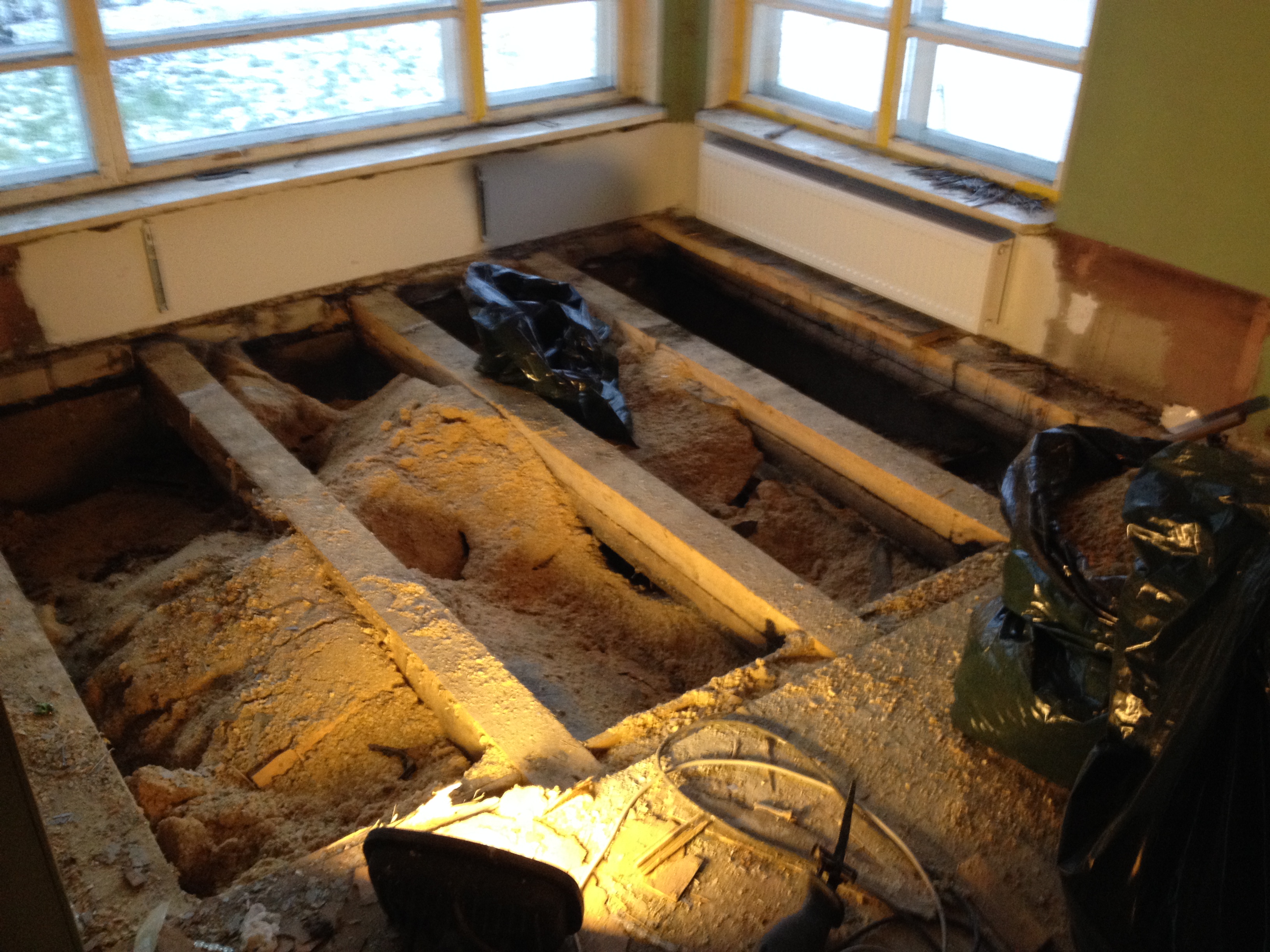

Kõigepealt tuleks küsida aga : MIks vana põrand mäda on?
Tuulutus üle vaatata, ilmselt suuremad augud vaja teha !

Sellesuhtes see osb lisakulu 30 euri sellise pinna peal mis pildilt näha ei peaks eriti tappev olema? Jämedamat prussi kasutades läheb ka hind ehk 30 euri võrra üles , 60 euri on muidugi suur raha juba , aga te teete seda põrandat ju endalealexius kirjutas:Lugesin kogemata seda teemat. Omal põrand uus hiljuti tehtud just alt tuulduv nigu siin jutuks. Kas oskab keegi põhjendada kuidas õige toimida nende tuulutusavadega talvel. Kas panna nad kinni miski soojustusmaterjaliga võrk ette mõistagi või jätta lahti nii nagu ka suvel ? Põranda teeksin mina antud juhul sedasi: kuna laagide pikkus 2,3 vaid siis 150 pruss 40 sammuga, alla hingav tuuletõkke plaat, vahele 150 villa, siis aurutõkkekile, selle peale rihiks 50x50 risti 40cm sammuga põranda sirgu, vill ka nende vahele, sinna peale paneks puitlaast 22mm kuna osb tunduvalt kallim ning edasi siis juba põrandakate. Avad tuulutuseks peaks kindlasti suuremad olema, 10 cm läbimõõduga puuriga ikka võiks läbi lasta

Mõte tuleb juhul kui ei suuda vahtplasti paigaldada tihedalt või puit on märg ja kuivab sentimeetrit kokku.
