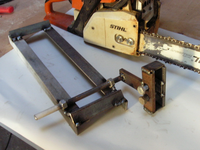

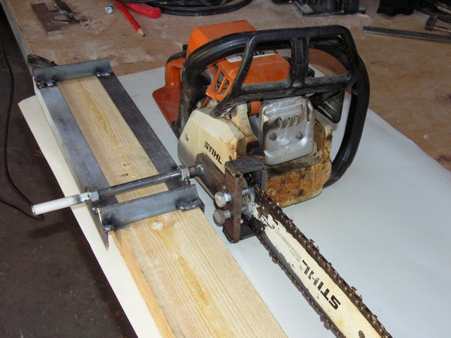

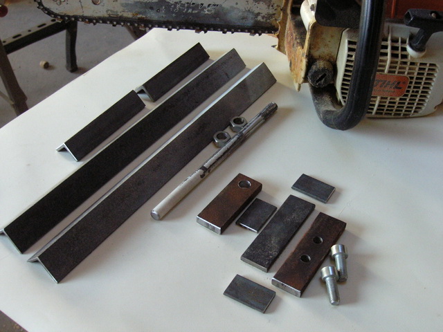

Et asi ennastki huvitama hakkas sai katsetusteks sarnane vidin valmis tehtud. Erinevalt näidisest tegin saelehe külge kinnituse kahe poldiga, ühega tundus na kahtlane. Eks lähipäevil saab katsetatud, mul jäi just talvel üks haavapalgijupp metsa äärde seisma.
Sai võetud need materjalid, mis töökojas parasjagu käepärast olid
Esialgne must variant, varda teljesuunalised piirajad veel puudu
Koostatud rakis.jpg (104.05 KiB) Vaadatud 4679 korda
Lõpptulemus peaks midagi sellist olema
Rakis koos saega.jpg (128.38 KiB) Vaadatud 4679 korda

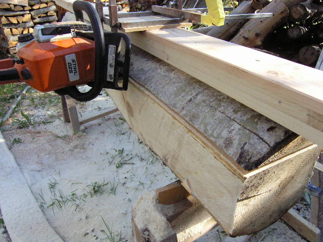

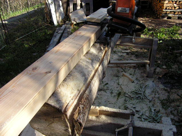

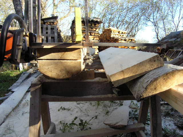

Mina kasutan seda rakist liiga jämeda palgi puhul külgede mahasaagimiseks enne "alaska kasutamist ja rakis saigi tehtud selline, et juhtprussi ühe kinnitusega saaks palgi mõlemad küljed saetud. Sama rakisega prusside, laudade saagimine oleks "alaskaga" võrreldes palju ebatäpsem ja vaevalisem, juhtprussi peaks iga läbimi järgi uuesti kinnitama ja lõpus polegi teda kuhugi kinnitada
Saagimine käib nagu vana klassikalise kilukarbiavajaga karpi avades nihutan rakist paarkümmend senti, põlv peale ja saega ülalt alla, siis rakis edasi jne
Esimene "alaska" läbim juhtprussi sama kinnitusega
Ja edasi "hööveldades" kuniks palki jagub
