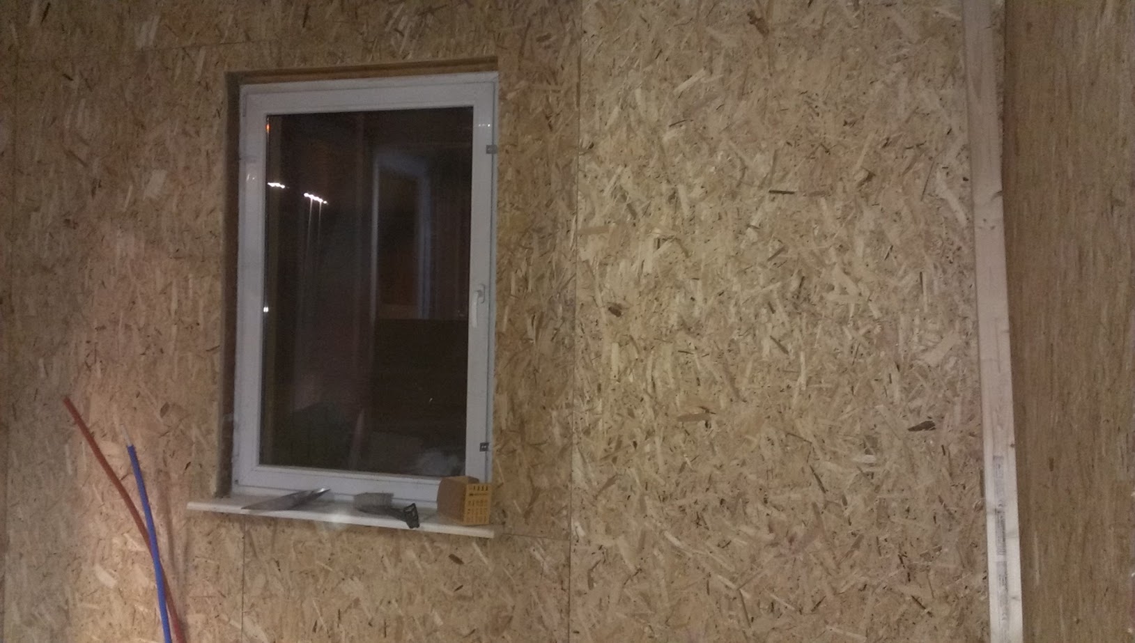

Puitkarkassmaja on seestpoolt kaetud OSB plaadiga õhutõkke eesmärgil. Kuidas viimistleda vuugid?
Internetist leiab et on olemas vastavaid teipe:
http://www.airstop.co.uk/#!airstop-tapes/c1775
Kas Eestis on ka selliseid teipe saada ning milliseid lahendusi üldjuhul kasutatakse?

Äkki saad sealt samast tellida? Ma Eestis pole OSB jaoks mõeldud teipi näinud, ainult kilede jaoks on silma hakanud ja sie kasutanud (Vario Duplex süsteemi mingi teip). See hakkas küll puidule kenasti peale, aga ma lasin ikka lisalaua ka sinna peale veel. Liimikiht oleks võinud paksem olla. Ja hind oli suht sama vist sinu lingil tooduga.

Eks peab siis tellima seda teipi kui saada ei ole. Niisama mastiksiga/silikooniga ei tahaks ka vuuke täita, sest kontaktpind väike ja aja jooksul ning paisumiste korral võib järgi anda. Põranda-seina vuuki (15mm) oleks raske millegi muuga kui teibiga katta.

Tellisin Saksa Ebayst SIGA Sicrall teipi. Saab kuskil 0.6EUR/m. Ülilihtne paigaldada ja väga tugevasti hoiab.
