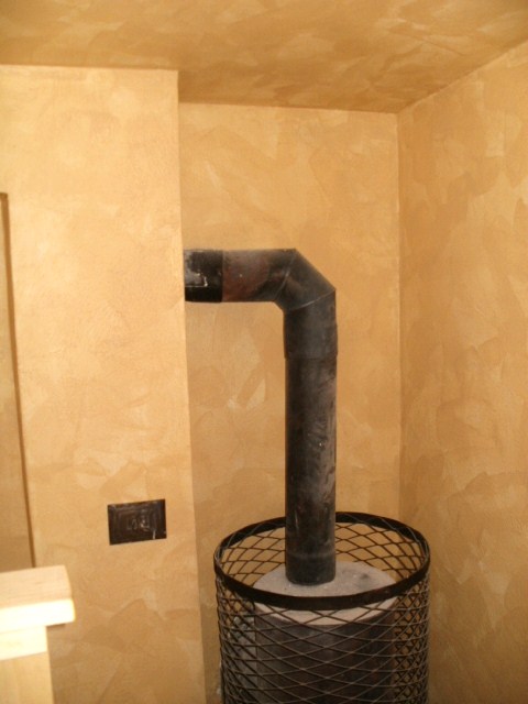

Olen kerisetaguse Minerit plaadi viimistlusel kasutanud valget VH-d ja toonitud Supiga dekoratiivselt värvinud. Kusagil foorumi avarustes peaks sellest ka pilt olema.

Selles, et sul aluspind on sitt ja tõmbab kõveraks, ei ole süüdi pahtel ega värv. Supi võid pruunikas toonida, siis ei hakka plaadi kõrbenud kohad kohe silma riivama. http://www.tikkurila.ee/ehitus-_ja_remo ... .363.shtml
Leiliruumis oli nii krohvitud kui ka Minerit plaadi seina. Selle pildi peal oleva leiliruumi peremehega saan mõnikord kohalikus Maximas kokku ja olen tundud huvi ka just leiliruumi viimistluse vastu. Igatahes siiani ta millegipärast väidab, et kõik on sama ilus. Sinu ümberveenmiseks ma uusi pilte sinna küll tegema ei lähe. Kui ei taha uskuda, et pahtel ka leiliruumis võib seinas püsida, siis minu asi ei ole sind teise usku pöörata.
