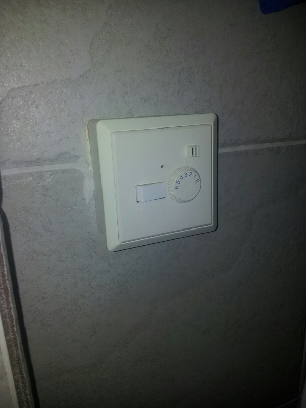

Mul on mure. Enne minu aega on paigaldatud kortermaja vannituppa el. põrandaküte.
Regulaator on seina peal.
Probleem on selles, et tundub, et midagi on nihu seal regulaatoris. Regulaatori nupu keeramisega pool millimeetrit ühele või teisele poole tekitab olukorra kus on põrandaküte on täitsa kuum või täitsa külm. Mingit vahepealset olekut nagu ei olegi. Järsku keegi tunneb lisatud pildil regulaatori ära ja annab nõu kuidas edasi uurida.
Re: Põrandakütte termoregulaator
Need töötavadki ON/OFF põhimõttel. Tõenäoliselt on ilma põrandaandurita lahendus, siis ongi põrand kuumem kuniks õhk soojaks muutub
Kaabli võimsus ei puutu küll asjasse. Pigem tõesti ei ole põranda andurit, nagu Kalvis pakkus. Seda saaks lihtsalt kindlaks teda, kui termostaat seinalt lahti võtta. Siis näeb ka selle täpse tüübi.

officer
Postitusi: 500
Liitunud: 19 Jaan 2014, 09:19
On tänanud: 19 korda
On tänatud: 5 korda
...kindlasti võikas avalikustada termostaadi täpse tüübi. Ja NTC andurid on üldiselt korras, kui nad neid k.oome näitavad, vigasena oleks näidanud katkestust.
Põranda anduriga (ntx!)kaksik termostaadil piiratakse põrandaanduriga põranda temperatuuri ja õhuanduriga, mis on termostaadi korpuses, toimub sisse ja väljalülimine...
Kui andur on katkestuses, siis on küte pidevalt sisselülitatud ja kui lühises, siis pidevalt väljalülitatud.
Igal juhul teades termostaadi tüübi, saab anda täpse "diagnoosi", pildi järgi ei ole tegemist ENSTO või Devi termostaadiga.
