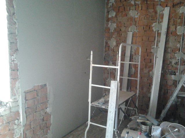

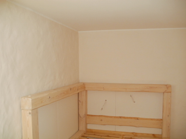

Eks isegi ole pidanud aeg-ajalt midagi "kopeerima". Need all-olevad pildid on küll eri korteritest(vist?, täpselt ei mäleta), kuid kõrvuti majadest ja eelmise sajandi samast ajastust ehk stalini aegsed.
Algus ja vahepeal(sirgeks aetud osa) oli selline ...
2012-06-20 11.58.23.jpg (46.07 KiB) Vaadatud 4905 korda
... ja pärast selline ehk "kindakrohv".
