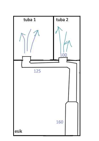

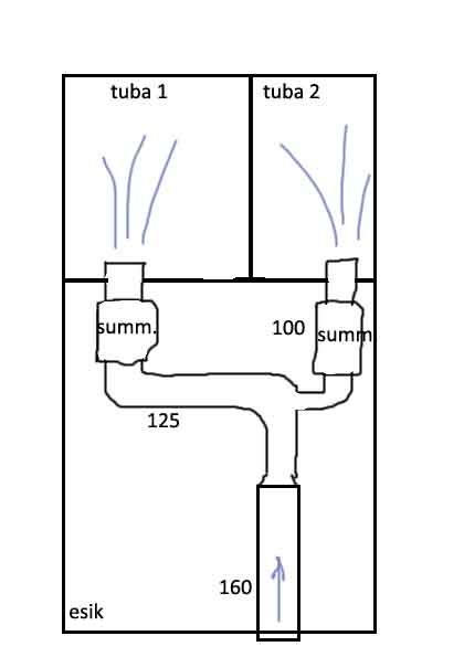

Kui ma ülaloleva torupaigutuse asendan millegi sellisega, kas siis midagi muutub ja kui palju muutub? Vaja on lihtsalt see sõlm lahendada kompaktsemalt seina äärest, et ei peaks tooma tervet lage alla, vaid seina äärest kast.

Mina selles muudatuses erilist vahet küll ei näe. Natuke häälekam. Tee see magistraal natuke pikemaks20cm tuba 1 puhul, et ei puhuks otse tuppa ja kork otsa võtab oluliselt häält maha.
Mis puutub summutitesse, siis summutid reeglina mahuvad masina peale ära just just. Külmas ruumis olevad torud soojustaks ikka normaalselt ära. Huvitav, et lae peale nõutakse 500mm villa, aga toasooja täis torudele jagub 50-80mm. Ometi see õhu kogus ja energia mis torudes liigub on muljetavaldav. Pane kõigile 100mm vill ümber ja soovitavalt lase puistevillast veel kuhi otsa. Toru soojustatakse ka läbiviigus.
