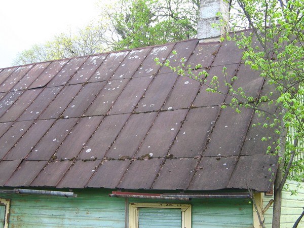

Eks vanasti, kel tsingitud terasplekile hammas peale ei hakanud paigaldas tavalise kaitsekihita teraspleki. Üldiselt pean tõdema, et sellel ajal paigaldatud tsingitud terasplekk on ajahambale palju paremini vastu pannud...
Katmata pinnakihiga valtskatus.JPG (109.57 KiB) Vaadatud 3435 korda
(Muutsin pildi allkirja)
Viimati muutis taastaja, 15 Aug 2013, 09:38, muudetud 1 kord kokku.
ärge sõimake,aidake mind.
