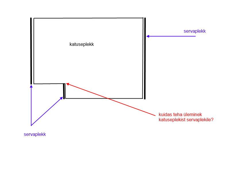

kuidas paigaldada servaplekk nii, et katuselt jooksev vesi ei satuks servapleki taha?
servapleki paigaldamine?
Re: servapleki paigaldamine?
Üks plekk alla, teine peale. Alumine plekk U-kujuline, üks ülespööratud külg jääb katuseservaga tasa, teine profiilipleki harja alla. Pleki ülemine ots vähe ristumiskoha alla, alumine pleki räästajoonega tasa.

Säti lainehari servas viimaseks, kui võimalik. Servapleki ülemises otsas painuta see alumise pleki järgi ja kinnita kruviga, et vesi päris vabalt servapleki alla ei voolaks. Selleks võib olla vaja teha servaplekile mõni sisselõige, et painutamine võimalik oleks.
Kui serva ei saa laineharja paigutada, siis võiks ülemise liite veekindla teha, kasutades näiteks tihendit või silikooni. Vastasel juhul saavad rooviotsad siiski märjaks.
Eespool kirjeldatud U-kujuline plekk pole vajalik.

pold kirjutas: et vesi päris vabalt servapleki alla ei voolaks.
Lk. 14 otsapleki lõige katuseviilu otsast.
http://www.ruukkikatus.ee/~/media/Eston ... juhend.pdf
Ära pane plekki "vastuvett". Isegi mitte silikooniga.
Mina oma piiratud aruga ei saa hästi aru, et kuhu poole siin vesi voolab ja millise katusekattega on tegu

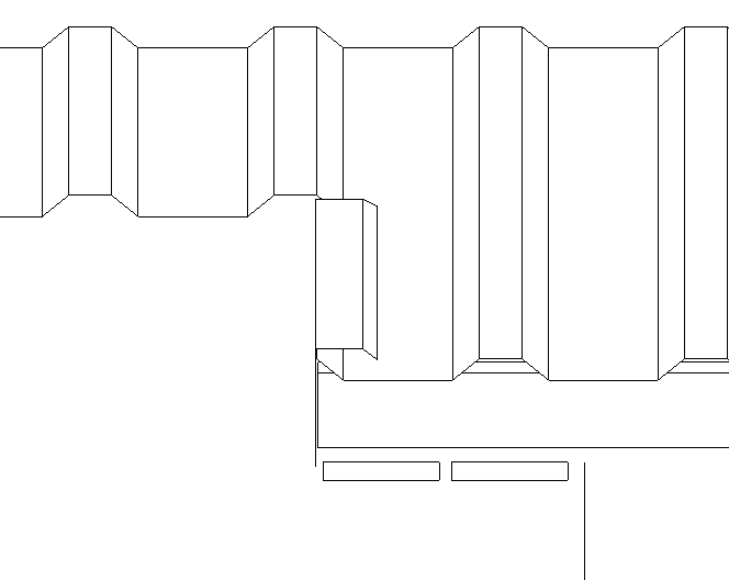

Ülal kirjeldasin pisut teistsugust olukorda (viimane lainehari on laiem), aga nii on parem. Eeldusel, et katusel on trapetsprofiil.
- katuse servaplekk.png (3.1 KiB) Vaadatud 3607 korda

Mine pleki poodi , neil kindlasti on spets kleebitav lapp sinna liite kohta ja hiljem värvid pleki värvi aerosooliga. Originaalis see lapp must oli minu meelest!
Plaatimistööd üle Eesti. AIVERIOU@GMAIL.COM
Paigalda trapetsi alla lihtsalt üks plekistnurk ca 50x50mm ja las see vesi jookseb siis sinna otsapleki alla ja trapetsi peale. See nurk
töötab nagu räästa tilgaplekk seal all. Ei paista, aga hoiab tuulekasti kuiva. Mul sama mure, avastasin 10 aasta liiga hilja, liimpuit sarikas oli nagu vedel kört seal all.
