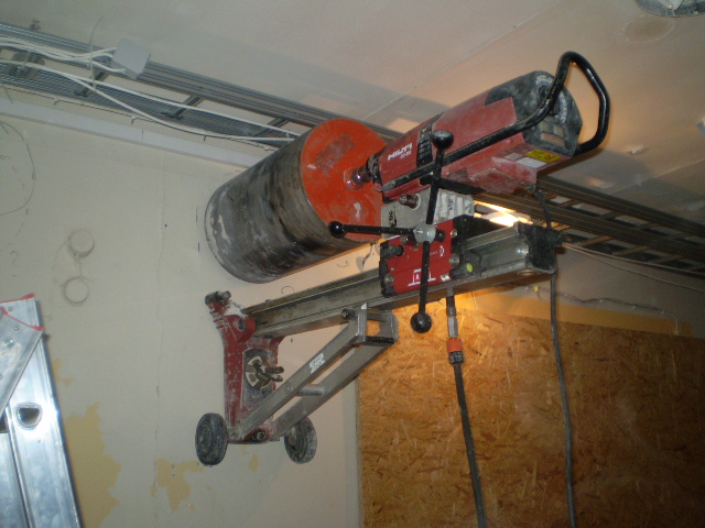

Vajadus puurida mitmed ca 170mm augud betoonplokist (ca 300mm) läbi. Milline võiks olla kõige mõistlikum ning soodsam lahendus? Niipalju kui surfasin ehitustarvikute lehtedel leidsin augudreese sellise diameetriga vaid "puit/metall" märgistusega. Kas mingi mõistliku hinnaga lahendus on olemas sellise töö teostamiseks? Endal olemas Makita HM 1202C. Kui nüüd teaks, mida sinna otsa kruvida, et töö saaks tehtud, oleks juba asi palju parem. Olen tänulik, kui keegi teadjam oskab mind õiges suunas juhatada.

Ei oska nõu anda kas nii suurt freesi saab kuskilt, aga endal kui oli vaja kanalisatsioon saada läbi keldri lae, märkisin põrandale toru asukoha ära ja siis lasin peenikse ja pika kivipuuriga augud ümberringi ette ja pärast sai rõngas välja lõhutud. Endale oli nõnda kõige odavam ja lihtsam kuna vastavad asjad olid olemas.
Re: Betooni sisse aukude puurimine
Lugemata postitus Postitas Reimom »
See variant nagu Strand kirjeldas, on jah ilmselt soodsaim, sest sellise diameetriga teemantpuurid maksavad juba hingehinda:
http://www.stokker.ee/loikeinstrumendid ... d/g:14829/

loen ja imestan, lauslollust. tööriistarent on ju kah olemas, kodanikud isetegijad. minge ja rentige seadmed

On ka selliseid aparaate, mida saad käes hoida aga 170mm on juba nii suur mõõt, et seda käest ei lase ja peab olema statiiv. Mina olen kogu koplekti võtnud alati Tähetorni Cramost. Seal korralikud asjad. Kui on pehme sein, siis võib tõesti augud ette puurida ja pärast tühjaks piigata.
